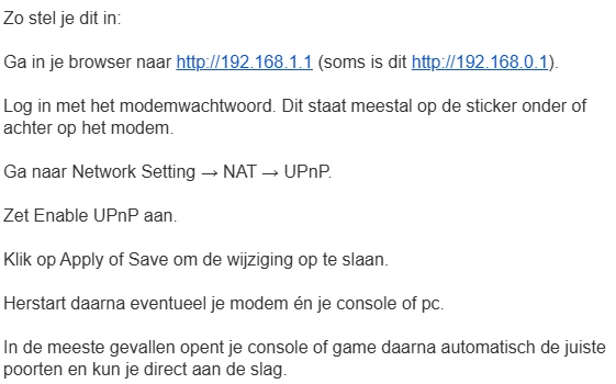

Dit is wat ik van Odido klantenservice als oplossing krijg nadat ik alles netjes in een ticket heb neergezet… Wat is dit voor service?
  • mrt 3, 2026 2:04 p.m. UTC
Klinkt als een oplossing wat uit AI zou rollen bij dit probleem…

  • mrt 3, 2026 2:50 p.m. UTC
Ja, als ze niet begrijpen wat het probleem is, dan krijg je dit. Zeker bij “medewerkers” die er geen verstand van hebben.
Bij KPN hebben ze hier een speciaal “peering office” voor.

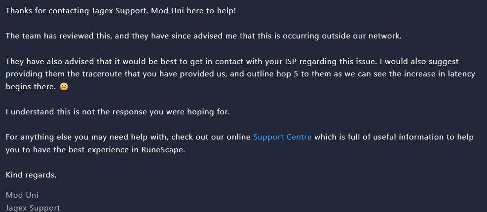

Sinds kort is elke dinsdag “maintenance”. Geloof al een week of 3 nu. Naar mijn idee is dit probleem ongeveer tegelijk begonnen met de maintenance dinsdagen, zou erg toevallig kunnen zijn.
Ik heb vorige week ook een support ticket bij Jagex zelf over dit probleem gemaakt, en ze alle informatie op de mail gezet. Dus als het iets is waar zij wat aan kunnen doen, fingers crossed. Heb nog geen reactie van ze.
Al gedaan kreeg het volgende
