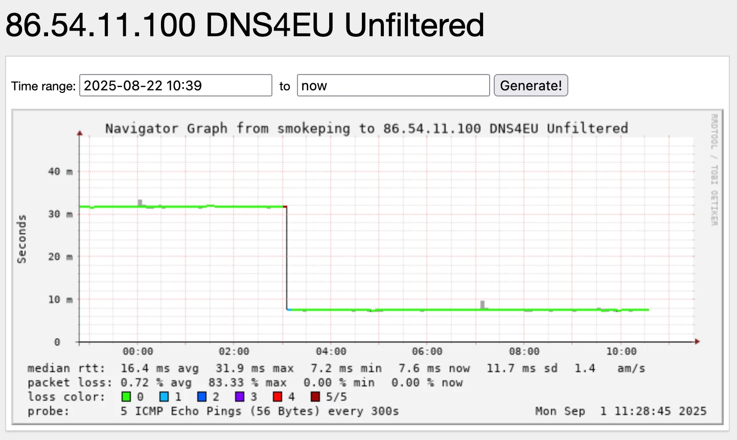

  • is een King Poster
  • August 26, 2025
​@Sven-Odido Beste Sven, heb jij al een update voor ons hierover?
  • September 1, 2025
De latency is nu 7.5 ms sinds vannacht. ​@Sven-Odido is hier iets voor gedaan vanuit Odido?
traceroute -I 86.54.11.100
traceroute to 86.54.11.100 (86.54.11.100), 30 hops max, 60 byte packets
 1  unifi.internal.lan (192.168.0.1)  0.211 ms  0.204 ms  0.194 ms
 2  188.90.xxx.1 (188.90.248.1)  2.209 ms  3.196 ms *
 3  10.227.148.233 (10.227.148.233)  5.441 ms * *
 4  * 10.226.8.2 (10.226.8.2)  6.495 ms *
 5  10.226.4.3 (10.226.4.3)  6.991 ms * *
 6  vl214.ams-eq6-dist-2.cdn77.com (79.127.192.143)  7.069 ms * *
 7  * * *
 8  d192034.upc-d.chello.nl (213.46.192.34)  5.747 ms * *
 9  vl214.ams-eq6-dist-2.cdn77.com (79.127.192.143)  6.266 ms * *
10  unfiltered.joindns4.eu (86.54.11.100)  7.790 ms * *
