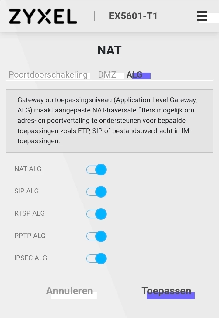

Hallo ​@Marcel de Bruin
In de router interface ga je in het menu naar netwerkinstellingen, NAT, ALG, hier kun je het uitschakelen en toepassen :
9 reacties
  • aug 11, 2025 10:14 a.m. UTC
  • aug 11, 2025 10:15 a.m. UTC
Je kunt inloggen op 192.168.1.1 (ww achterop de router)
Dan naar de drie streepjes rechtsboven, Netwerkinstellingen, NAT, ALG tab
Daar kun je het een en ander uitschakelen.
Let wel op. Inkomende poort 5060 UDP wordt actief geblokkeerd door Odido. Nu denk ik niet dat moderne clients tegenwoordig nog voor hun eigen interne poort 5060 gebruiken (want dat zou betekenen dat er maar 1 client op het netwerk actief kan zijn) maar sommige Fritzboxen doen dat nog wel (omdat die dan ook de “enige” client zijn).

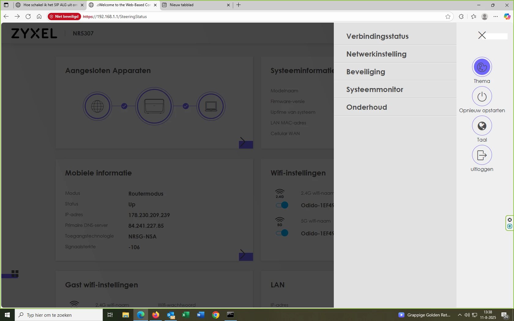

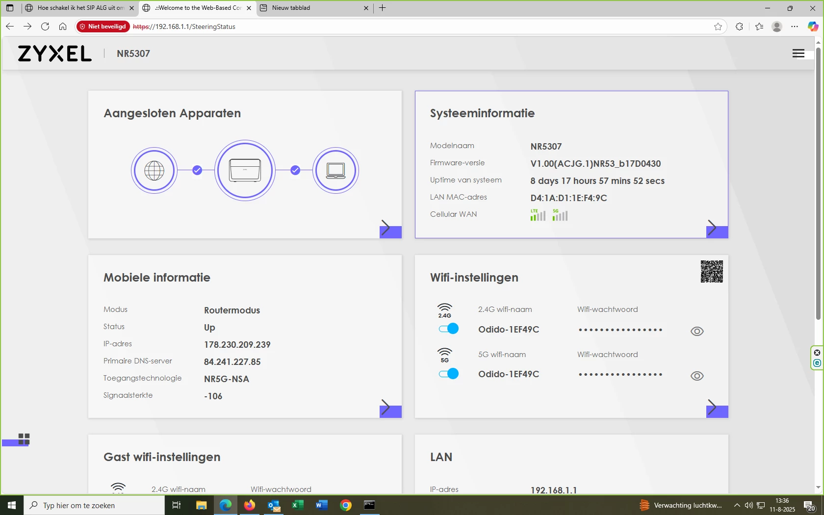

  • aug 11, 2025 11:43 a.m. UTC
Als ik inlog krijg ik een ander beeld:
Als ik dan op de 3 streepjes klik krijg ik:

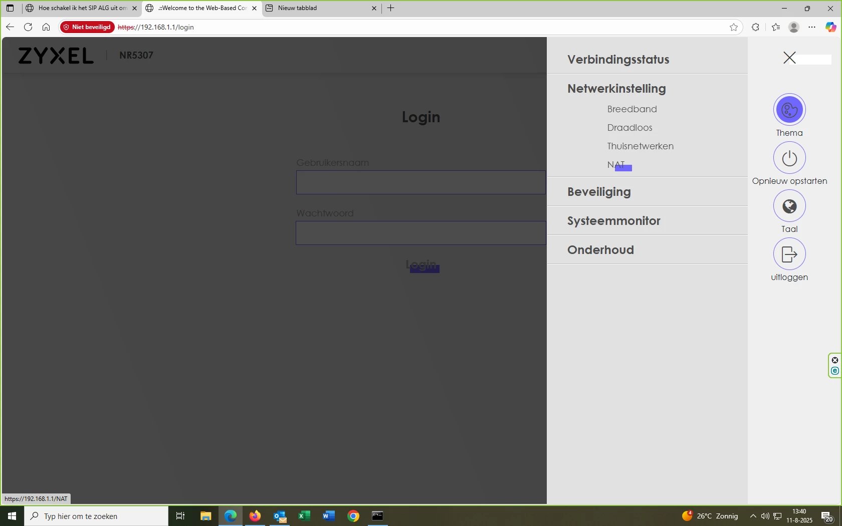

Als ik dan naar netwerkinstelling ga krijg ik :

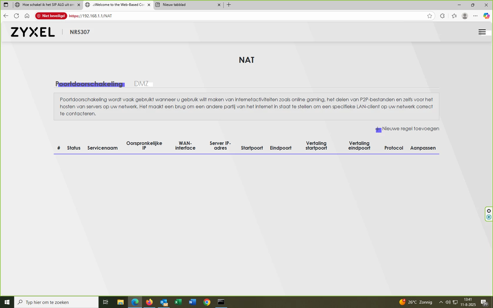

Als ik dan op NAT klik krijg ik:
Wat moet ik nu doen of wat doe ik verkeerd ??
  • aug 11, 2025 11:44 a.m. UTC
De gestuurde afbeelding ziet er heel anders uit dus...
  • aug 11, 2025 11:49 a.m. UTC
Dit staat in het bekabeld internet sub forum. Maar volgens mij heb jij Klik & Klaar. Dat is een andere router.
Geen idee of de instelling daar aanpasbaar is.
