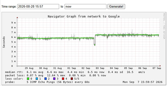

Hallo,
Op 2 september, tussen 02:00 en 04:00 uur, lijkt er een wijziging te zijn doorgevoerd in het netwerk van Odido, waardoor de latency aanzienlijk is toegenomen.

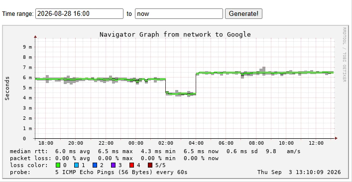

Zoals te zien is in de grafieken, is de responstijd naar Google duidelijk toegenomen. De tweede grafiek is simpelweg een ingezoomde versie die het exacte moment laat zien waarop het verschil in latency ontstond.
Mijn publieke IP-adres is niet veranderd en ook de gateway van Odido is hetzelfde gebleven. De derde en vierde hops in de route zijn echter veranderd en zijn sinds 2 september om 04:00 uur anders gebleven.
Omdat Google gebruikmaakt van lokale infrastructuur, is de impact bij een test naar Google voor de meeste gebruikers niet bijzonder goed merkbaar. Hoe verder de doelserver zich echter bevindt, hoe duidelijker de extra latency merkbaar wordt.
Zouden jullie kunnen toelichten welke wijziging in het netwerk in deze periode is doorgevoerd? Heeft Odido specifiek de transit- of peeringverbindingen aangepast, bijvoorbeeld door over te stappen naar een goedkopere provider of route?
Als dat het geval is, was dit dan een bewuste keuze voor de routing, en is het de bedoeling dat de huidige routing zo blijft?
Ik zou een eerlijk en transparant antwoord hierover zeer waarderen, aangezien deze wijziging mij in het bijzonder raakt en een belangrijke factor is geworden in mijn beslissing om wel of niet gebruik te blijven maken van de diensten van Odido.
Alvast bedankt voor de tijd en moeite om dit toe te lichten.

Volgens mij heb je mijn bericht niet helemaal gelezen.
Ik heb nergens beweerd dat die extra 0,5 ms naar Google op zichzelf een probleem is. Sterker nog, ik heb juist expliciet aangegeven dat Google gebruikmaakt van lokale infrastructuur en dat de impact daar daardoor beperkt zichtbaar is.
Mijn vraag was heel concreet: tussen 02:00 en 04:00 uur op 2 september is de routing gewijzigd. De derde en vierde hops zijn veranderd en sindsdien anders gebleven. Ik vraag dus welke netwerkwijziging Odido op dat moment heeft doorgevoerd en of er iets is veranderd aan de transit- of peeringverbindingen.
Jouw meting naar een Google-server en je definitie van wat volgens jou “hoge latency” is, beantwoorden die vraag totaal niet. 50 ms als arbitraire grens noemen maakt een structurele routingwijziging van bijvoorbeeld enkele milliseconden niet ineens irrelevant.
Dus als je geen inzicht hebt in de infrastructuur, routing of peering van Odido, is dat natuurlijk prima. Maar dan hoef je ook niet namens Odido een antwoord te verzinnen op een vraag die ik helemaal niet heb gesteld.
Ik vroeg om een inhoudelijke toelichting op een concrete netwerkwijziging. Als je die niet kunt geven, laat het dan gewoon aan iemand over die dat wél kan.
Fijne dag verder!
