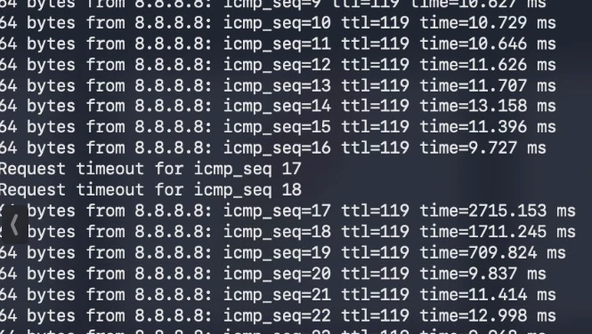

Ik merkte de haperingen eigenlijk al meteen, maar begin me er nu toch behoorlijk aan te ergeren, hoop dat er wat aan te doen is.
Wat ik gedaan heb:
Alles gereset en vanaf eerste op de lijn weer alles aangezet.
Mijn up en down is prima, maar dit niet lijkt mij:

Hi ​@alexscaps, mega bedankt! Ik heb de verbinding gemonitord voor een aantal uren vanaf gisteren. Ik zie echter niks geks, sterker nog, je verbinding ziet er super uit. Heb jij dat nu ook zo ervaren? Wat je wel kan proberen, is om de ONT kort van de stroom te halen. Hou daarna de verbinding in de gaten. Mocht deze nog wegvallen, kan je dan de momenten opschrijven (datum/tijd)? Laat ook weten of je dit bekabeld of draadloos hebt opgemerkt. Mocht het op meerdere van de apparaten spelen die op LAN1 zijn aangesloten, sluit dan wel eens de splitter uit als boosdoener!

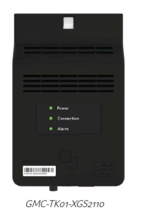

Hallo ​@alexscaps
Heb je toevallig deze ONT?

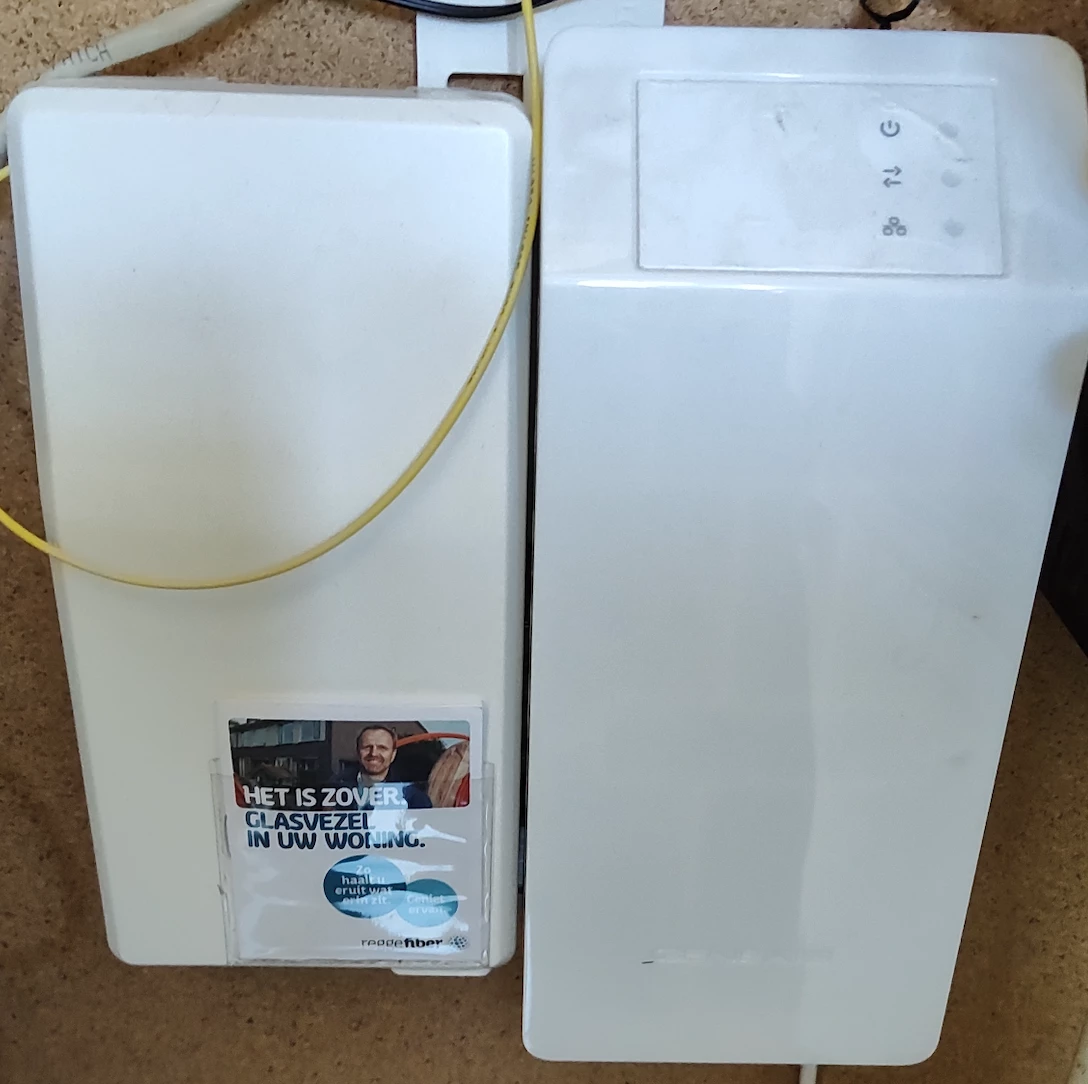

Nee deze:
​@alexscaps Waar gaat dat dunne gele kabeltje naartoe, de rechter word normaal niet gebruikt op de TY01 maar plaatsen ze daar vaak de oude  als afdekking zodat de kap gebruikt kan worden voor de werkelijke aansluiting, eigenlijk past die daar ook niet, de aansluiting is anders op de vezel, maar hij staat ook uit.

Sorry voor de late reactie, verbinding is inderdaad in orde nu, heb je iets veranderd?
Hi ​@alexscaps, toppie! Dat hoor ik graag. Ik heb echter niks aangepast of veranderd. Toen ik je verbinding eerder checkte, zag hij er al op en top uit. Hou het daarom in de gaten en noteer anders echt de tijd en datum als het weer voorkomt over een periode van bijvoorbeeld 3 dagen. Zo krijg ik beter inzicht in de situatie. Voor nu duim ik natuurlijk dat het zo blijft!
