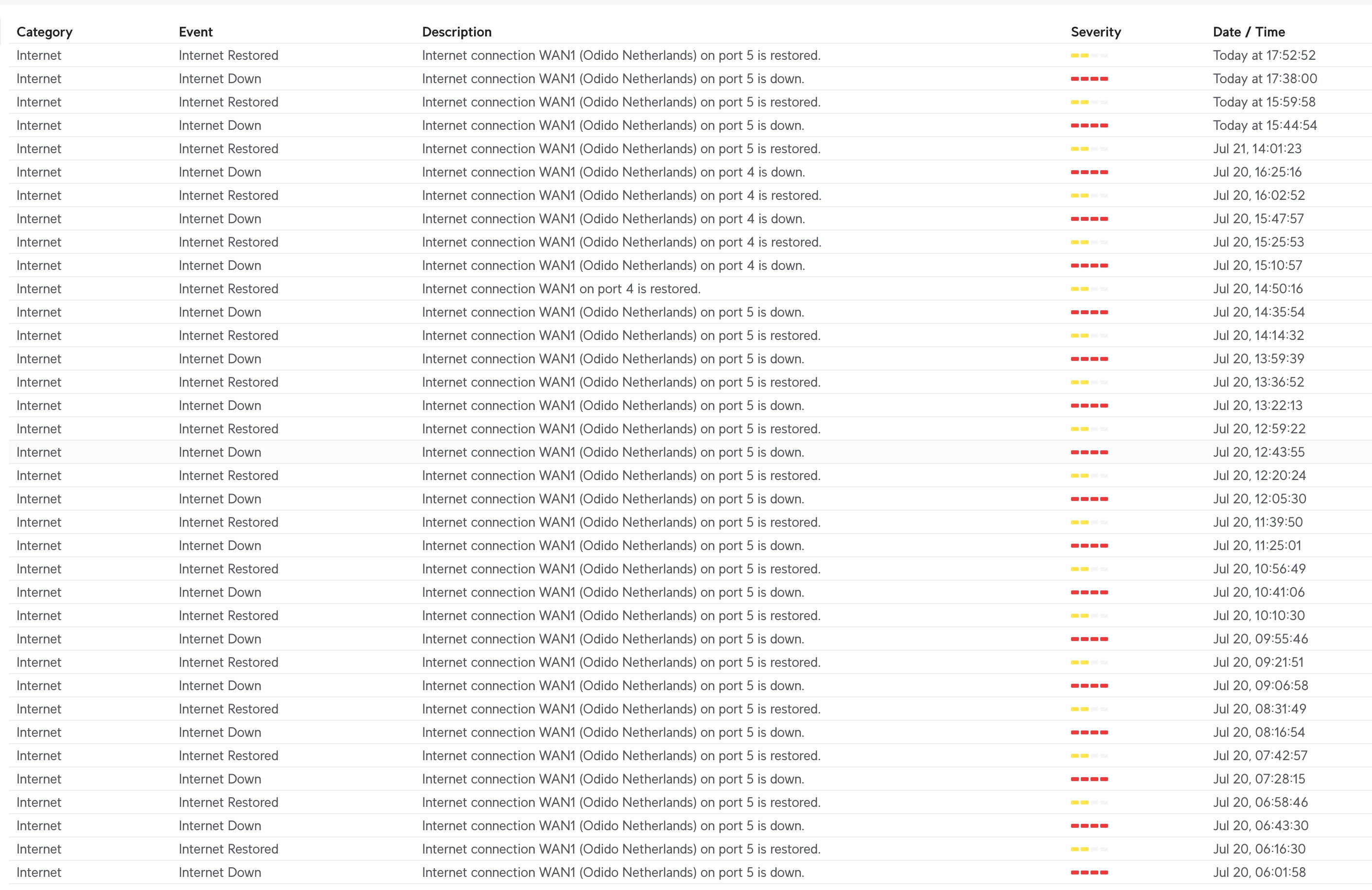

​@Cheyenne van Odido
Toch nog even hier. Vandaag trad hetzelfde fenomeen op. Afspraak met Monteur staat gepland.
Dit is het log vanuit m’n Unifi Console. Is het wijsheid om voordat de monteur komt toch weer de T50 aan te sluiten?
Hi ​@sjozti, fijn dat de afspraak staat. Ik zie het inderdaad! Je mag de T-50 zeker weer aansluiten, het is interessant om te weten wat dit voor resultaat geeft. Veel succes komende zaterdag, ik reken erop dat dit helemaal goed komt!

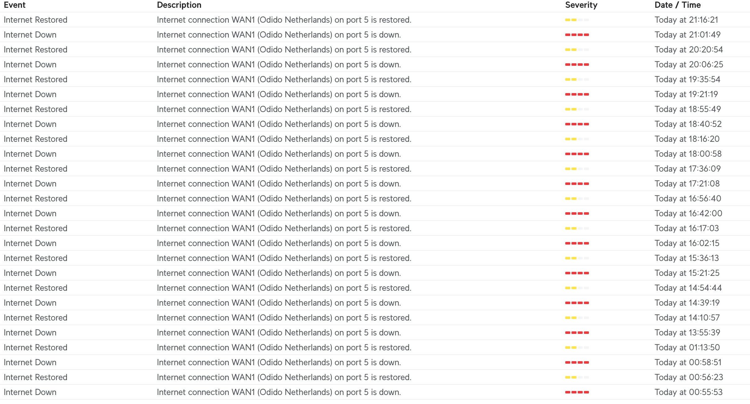

​@Cheyenne van Odido Vannacht om 0100 is het netwerk weer uitgevallen en vanaf 1400 vanmiddag weer ieder kwartier. Het is nu te laat om de helpdesk te bellen en ik vermoed dat het later in de avond weer weg is. Dit is heel vervelend. Ik zie een oplossing graag tegemoet.
Zie log hieronder
Hey ​@sjozti, ik wil dit heel graag voor je oplossen maar omdat je een Ubiquiti hebt aangesloten kan ik op dit moment niks goed uitlezen.
Ik zie dat je nog een T-50 in huis hebt, ik heb je hiervoor een T-56 opgestuurd. De T-50 hoeven we niet meer retour. Zou je als de T-56 binnen is willen aansluiten voor een week? Kan je dit dan monitoren zodat ik ook precies kan zien op welke datum en tijdstip de verbinding is weggevallen? Zolang het onderzoek dan loopt wil ik vragen om de Zyxel aangesloten te laten. Zo kunnen we dit volledig onderzoeken en hopelijk permanent oplossen voor je! Alvast bedankt.

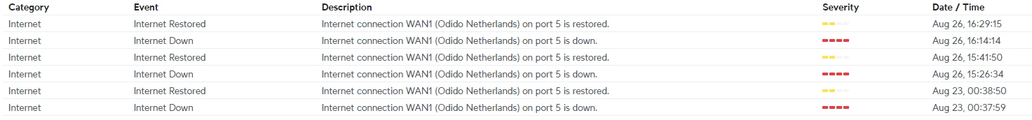

Hi ​@Tommie van Odido
De originele, door T-Mobile meegeleverde, mediaconverter is aangesloten. (Heb ook al vaker aangeven dat ten tijde van de storing het status lampje hiervan op oranje staat)
In totaal is de verbinding nog 3 keer uitgevallen, nadat ik de T56 heb aangesloten`. Zie log hieronder
Het symptoom houdt dus niet zo lang aan als voorheen, maar heeft zich nog wel voorgedaan.
