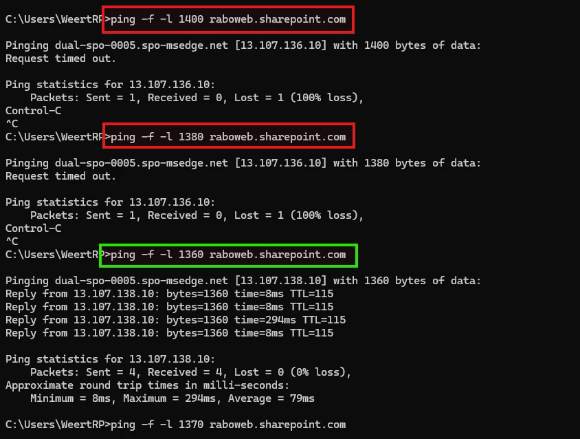

Dit is het probleem hierboven
ik ga de tip proberen
Als dat het probleem is dan gaat de tip voor DoS niet helpen (overigens kun je die wel nog steeds uitzetten).

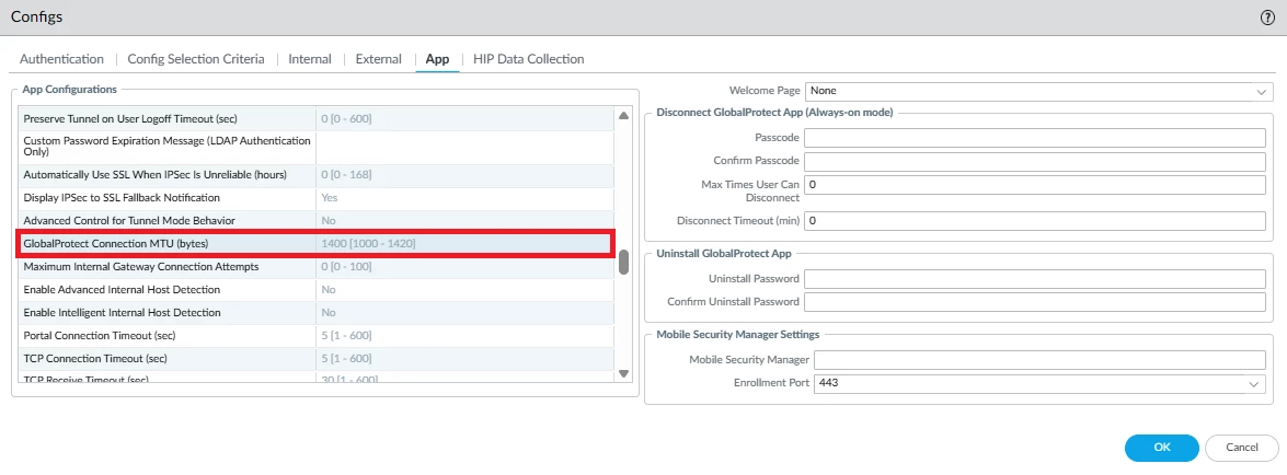

Hier is een probleem met je MTU. Als je pingt naar die sharepoint op een normale verbinding dan kun je dat gewoon met 1472 doen. Als dat dus via je VPN mis gaat, dan heb je een verkeede instelling in je VPN. Die zou de MTU aan moeten passen naar minder (hoeveel minder hangt van de VPN software en verbinding af).
Volgens mij heb je die instelling ook apart in de VPN software zitten. Wat geeft die aan als geadviseerde MTU?
Dit heeft dus eigenlijk niets te maken met de lijn zelf maar met de MTU die voor de VPN gebruikt wordt. Als er ergens op het pad bij GlobalProtect gewijzigd is, zou de oude MTU verkeerd kunnen zijn.
