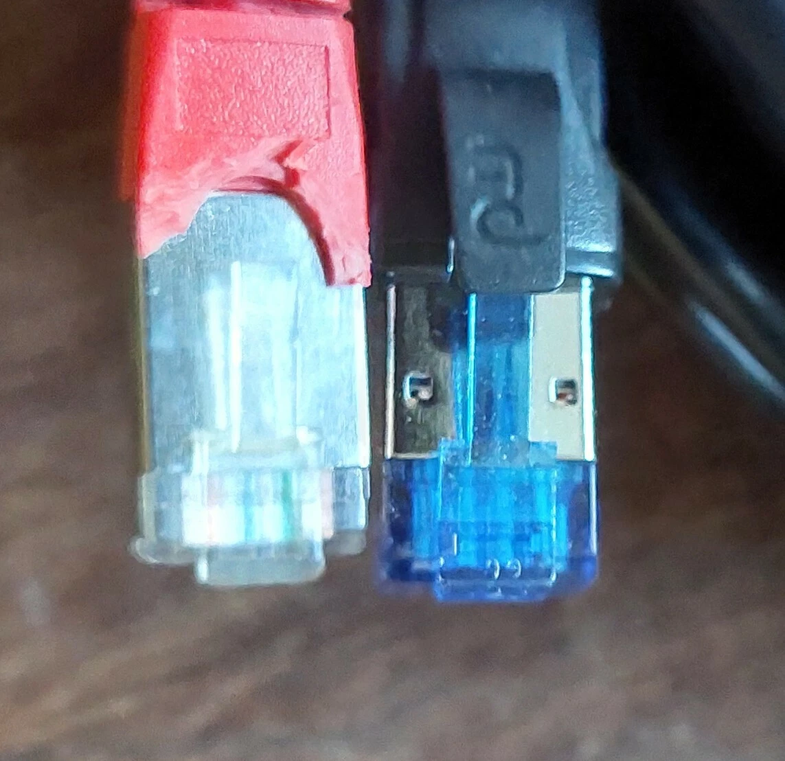

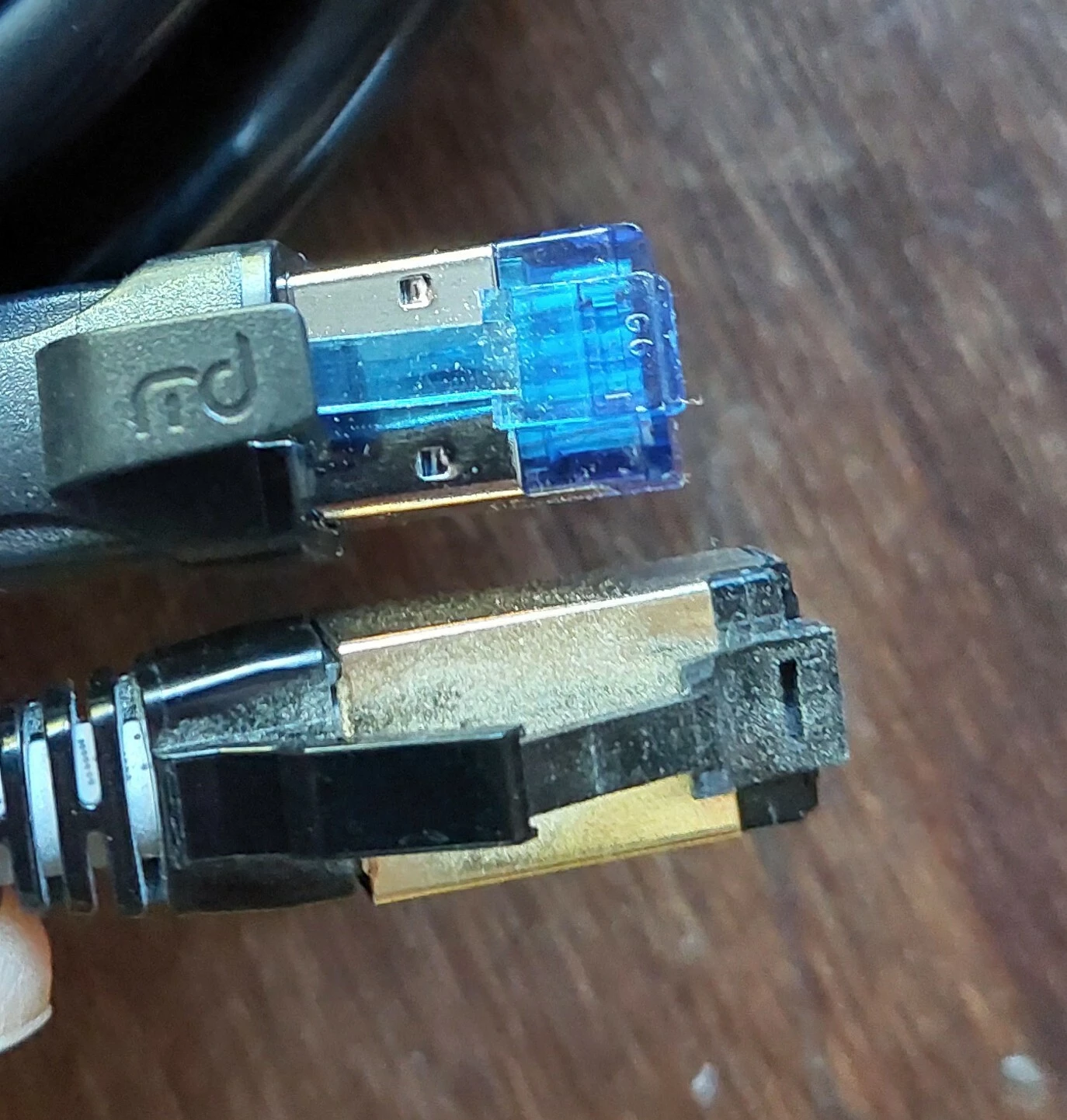

Volgens mij heb je voor CAT 8.1 ook andere stekkertjes nodig. Ik dacht dat de aders en kabel te dik zijn voor de stekkers die normaal voor CAT 5e en CAT 6 gebruikt worden.
Ook is CAT 7 en hoger een stuk dikker en stugger. Misschien geen probleem als je hem gewoon los of door een goot legt maar door buizen zal het passen en meten worden.

De kabels die ik gebruikt heb laatste jaren waren 6A (rood), 8  (zwart) en 8,1 (blauw) nu. Ze passen allemaal maar 8 is wat langer en bij 6A heb ik een stuk rubber weg moeten knippen omdat dit in de weg zat. Zoals ik mij dat herinner was er veel negatiefs over 7 daarom heb ik die overgeslagen.
