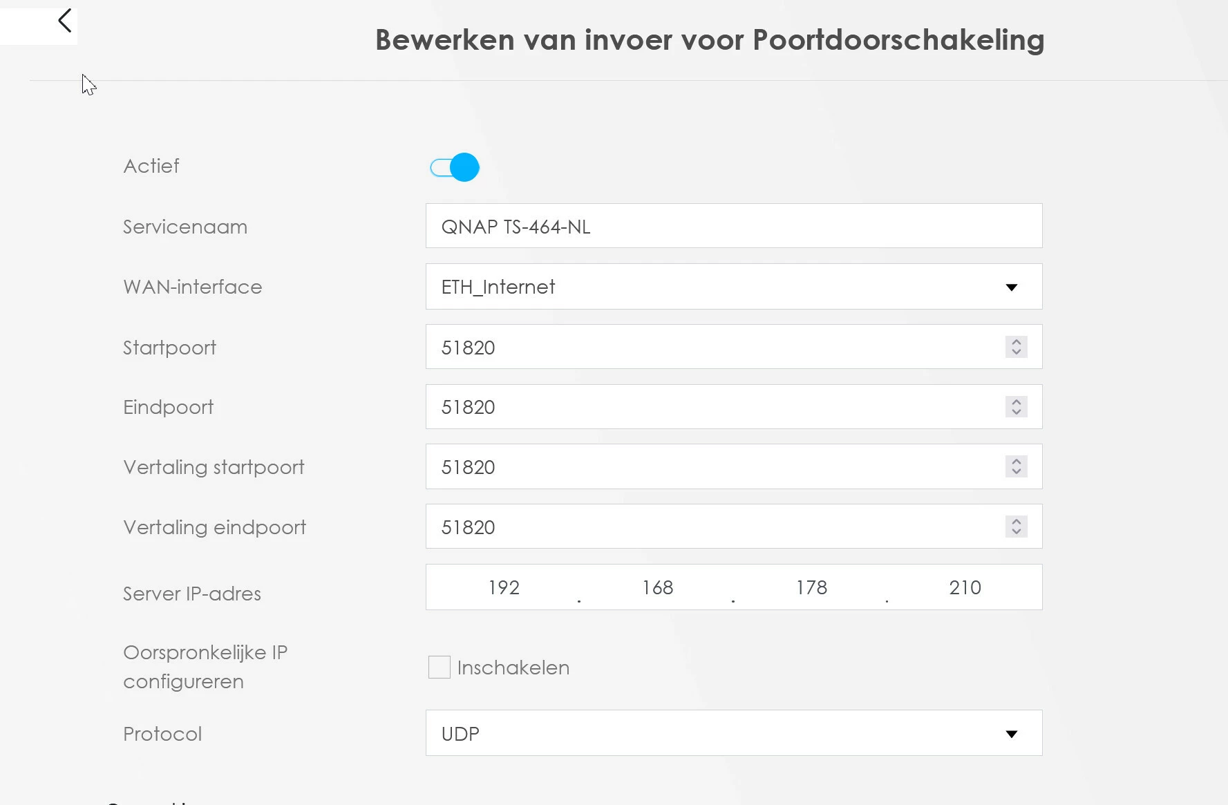

Vandaag is mijn glasvezel geactiveerd en het Zyxel modem EX5601-T1 aangesloten. Ik woon deels in Frankrijk, deels in Nederland. Op beide locaties een NAS-server voor alle data die via een VPN-tunnel dagelijks onderling gesynchroniseerd worden. Dat vergt een poort forwarding in het Nederlandse modem.
Ik werk daar jaren mee - met een Ziggo modem in Nederland. Er is bij het Zyxel modem zeker een NAT-optie. Maar de geforwarde poot doet niets. Ik dacht het op te lossen met een router. Maar het modem heeft geen DMZ-optie. Dus mijn hele sync-systeem is uitgeschakeld. Wat voor mij een catastrofe is. De klantenservice kan niets doen, want poort forwarding blijkt niet te worden ondersteund. Weet iemand een oplossing om de data op de NAS te krijgen?

Kun je ook een screenshot delen van de portforwarding regel die je hebt aangemaakt?
  • apr 29, 2026 8:55 p.m. UTC
Hallo Waqqas, hierbij het screenshot..
Ik zie nu idd wel DMZ in de interface staan, had ik overheen gekeken. Dan zou een router misschien toch een oplossing kunnen bieden?

Ik heb zowel in Frankrijk als hier in Nederland een bedraad GB LAN netwerk. De QNAP servers hebben vaste IP-adressen. Ze zijn niet direct met de modems verbonden maar via GB IP switches. Dus het IP-adres waar de forwarding naar verwijst (hetzelfde dat in bij DMZ had ingevoerd), is een vast IP-adres (192.168.178.210) - dat buiten de DHCP-pool valt.
Ik gebruik QNAP QVPN Wireguard. Daarin krijg je een IP-adres toegewezen aan de serverkant (bij mij: Nederland). Dat wordt in de syncing app van de client HBS 3 (bij mij in Frankrijk dus) ingevoerd. Er wordt geen gebruik gemaakt van het externe IP-adres in Nederland. QVPN in Nederland moet luisteren naar poort 51820.
Maar de essentie is, dat dit meer dan een jaar perfect heeft gewerkt met het ZIGGO modem. Er is gisteren helemaal niets aan de instellingen van de QNAPs veranderd. Alleen maar de modem zijn gewisseld. De enige instelling die in het ZIGGO-modem was gedaan, was de forwarding van poort 51820. En die is met dezelfde poort in het ZyXel modem ingesteld.
Maar itt bij het ZIGGO-modem zijn er dus geen handshakes. Het enige wat er dus aan de hand kan zijn is dat het Zyxel modem EX5601-T1de forwarding niet uitvoert. En ook DMZ blijkt niet te werken.

Ik denk eigenlijk dat alle instellingen in het modem goed zijn. Het is ook alleen maar die poort 51820 UDP. Wat kan er misgaan? Hierboven staat exact wat ik heb ingevoerd in NAT.
Er is gisteren niets veranderd, alleen het Ziggo-modem is vervangen door het Odido-modem. Met daarin de forwarding van 51820 die identiek is aan die van het voorgaande modem bij Ziggo, waarop het bewezen perfect werkte.
