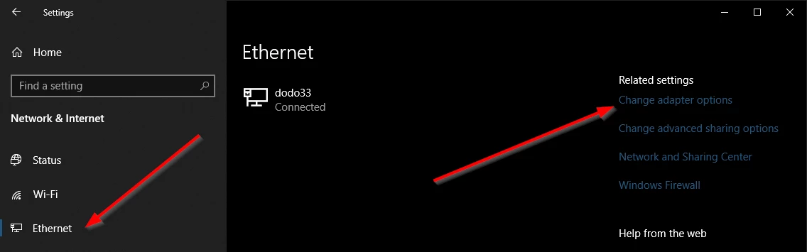

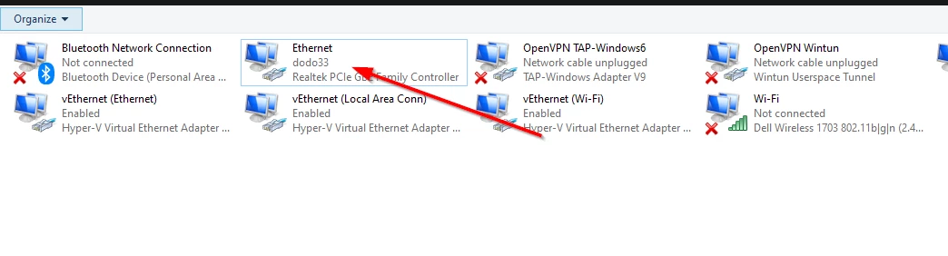

  • jan 18, 2026 9:33 p.m. UTC
Als de ethernetkabel aangesloten is  geeft mijn comp aan dat ik verbonden ben met modem, ik kan die verbinding niet eenvoudig uitschakelen.
Je kunt een vaste ethernetverbinding wel uitschakelen. Maar dat moet je in het oude verbindingen scherm doen. In de Windows config heb je daar een klein linkje voor aan de rechterkant (change adapter options). In het scherm daarna kun je met de rechtermuis een verbinding altijd uitschakelen en inschakelen.
