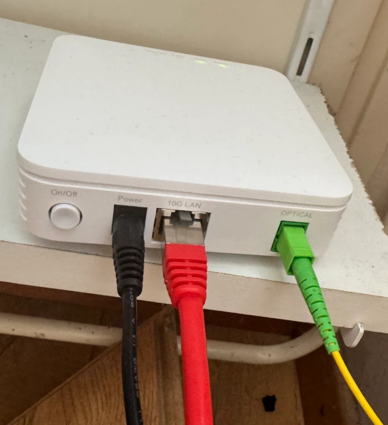

Goedemiddag, na een stroomstoring (postcode 8121) 19 juni werkt het internet (Odido Glasvezel) niet meer.
De volgende stappen ondernomen:
  •     Reset modem terug naar fabriekinstellingen
  •     Reset ONT terminal door reset knop 30 seconden in te houden
  •     Glasvezel kabel opnieuw verbonden met de ONT terminal
  •     Stroom 10 seconden van  ONT terminal en T56 modem gehaald (en ethernet kabels ontkoppeld)
    •  eerst ONT terminal weer aangesloten en 30 seconden gewacht tot volledige start-up
    •         daarna T56 modem weer aangezet

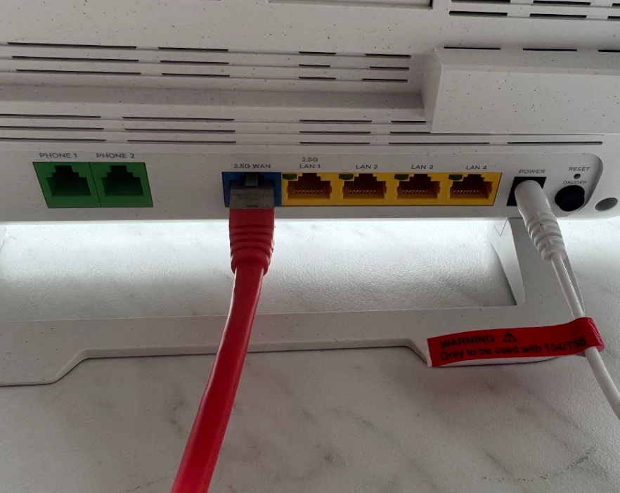

  •     andere ethernet kabel gebruikt voor het WAN poortje

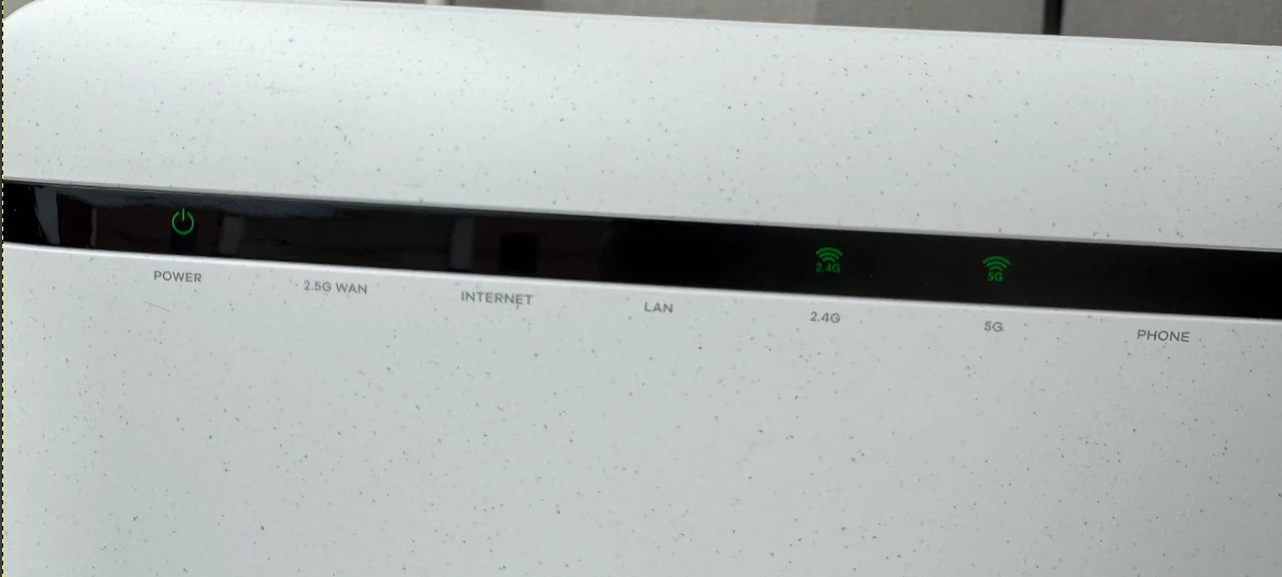

  • Power en 2.4ghz en 5ghz wifi lampjes continu groen
    • wifi netwerk is actief en “werkt” (zonder internet uiteraard)

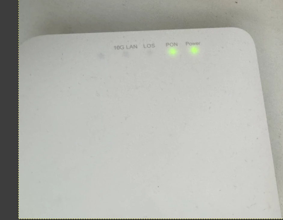

  • PON en Power ledjes continu groen op de ONT terminal

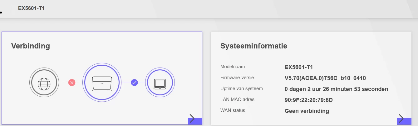

  • een rode kruis bij WAN op de status pagina van het modem admin panel
en de volgende lampjes die branden op de modem en ont terminal:

Hallo ​@t hofstede breuker
Het lijkt erop dat het ONT kastje defect is, de internet poort. Vul alle privé velden in je community profiel in zodat een moderator een monteur kan sturen.
👍🏻Alles van toepassing ingevuld (geen trackandtrace etc)
Inmiddels een voucher ontvangen van de klantenservice maar nog geen contact met een monteur.
Weet iemand of die voucher werkt bij alle odido/ben abonnementen op het thuisadres?
Monteur ingepland, dat ging super snel👍
Topic kan gesloten worden. Monteur heeft het probleem verholpen. ONT terminal en glasvezel kabel is vervangen en er stond iets verkeerd in een wijkcentrale blijkbaar
