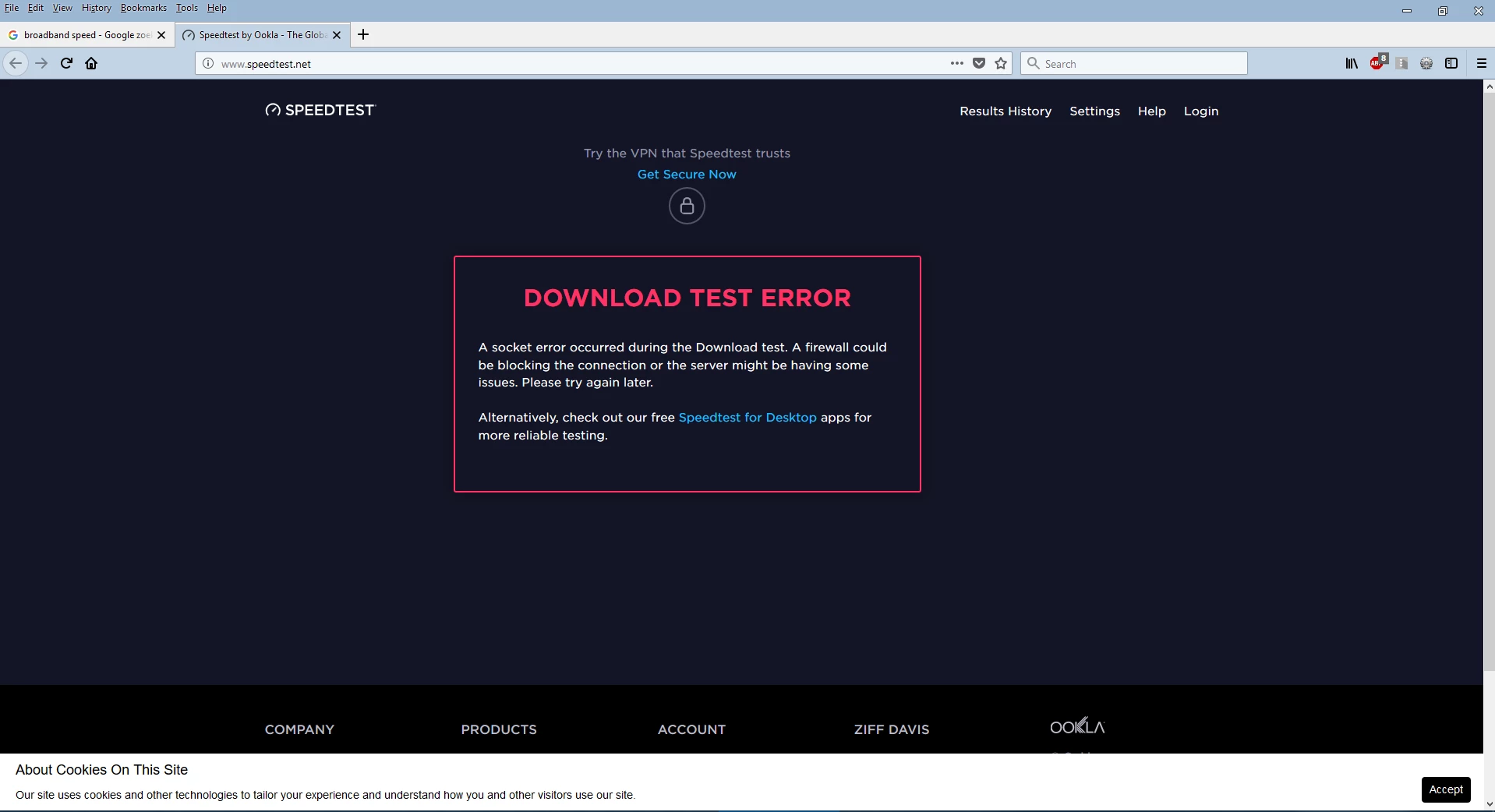

2c) Speed tests. Met zowel NordVPN and PulseSecure krijg ik connection problems als ik web-based speed test tools draai: "A socket error occurred during the download test". Bijgevoegd plaatje is van speedtest.net met NordVPN. Andere websites geven soortgelijke meldingen.

Heb zojuist het NordVPN probleem zelf opgelost. De default setting is om een UDP VPN connection op te zetten. Nadat ik dat op TCP had gezet deed speedtest.net het zonder problemen en kreeg ik 150+ Mbit. Prachtig!
Nu PulseSecure nog... 🙂

Mooi dat het via TCP wel betrouwbaar werkt.
Blijft eigenlijk nog wel de vraag waarom zoveel UDP IP paketten verloren gaan blijkbaar.
Ik neem aan dat je OpenVPN basis gebruikt voor Windows10+NordVPN?
