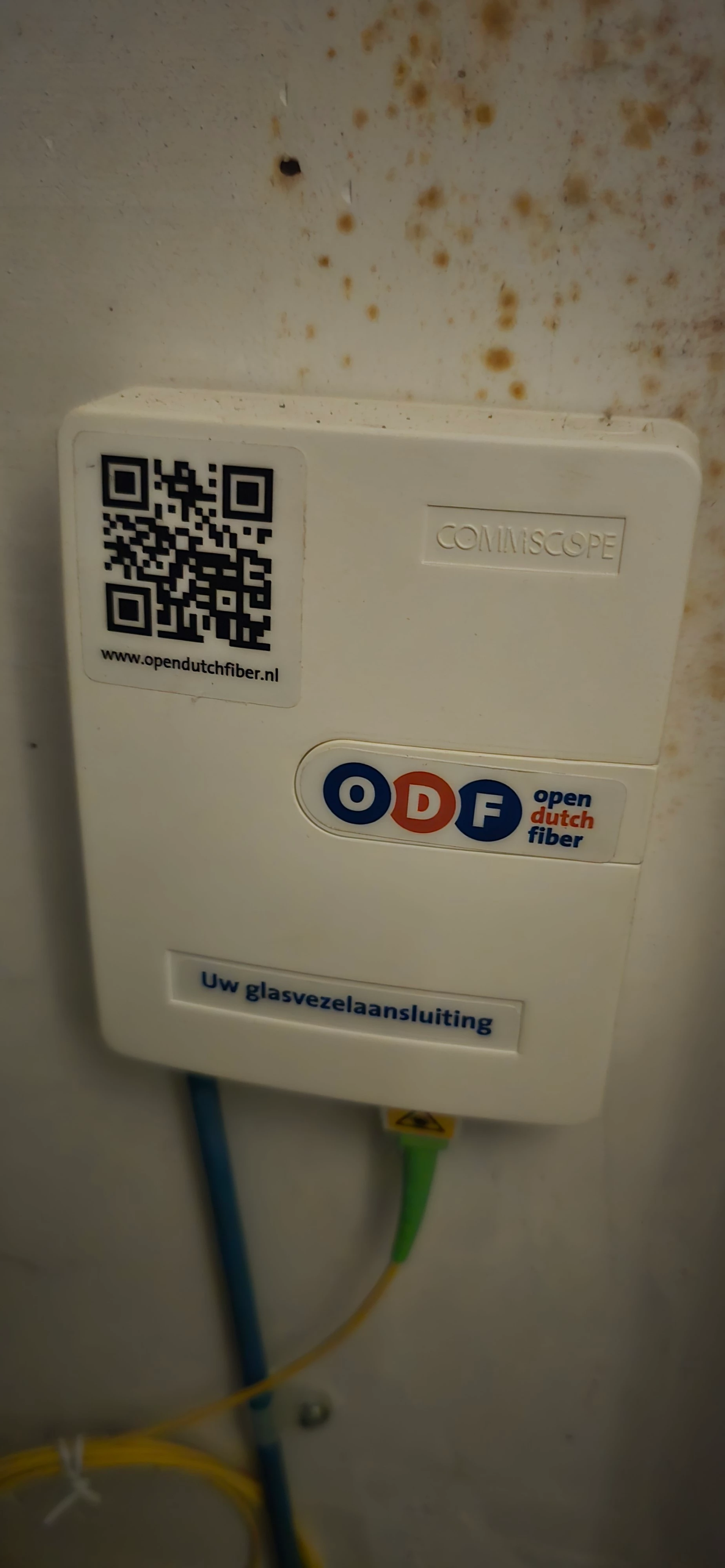

ik wil graag mijn fritzbox 5690 pro direct aansluiten op mijn glas aansluiting in de meterkast.
ODF kastje
gele kabel gaat nu in omvormer naar utp (Huawei)
fritzbox heeft 2 modules erbij AON - GPON

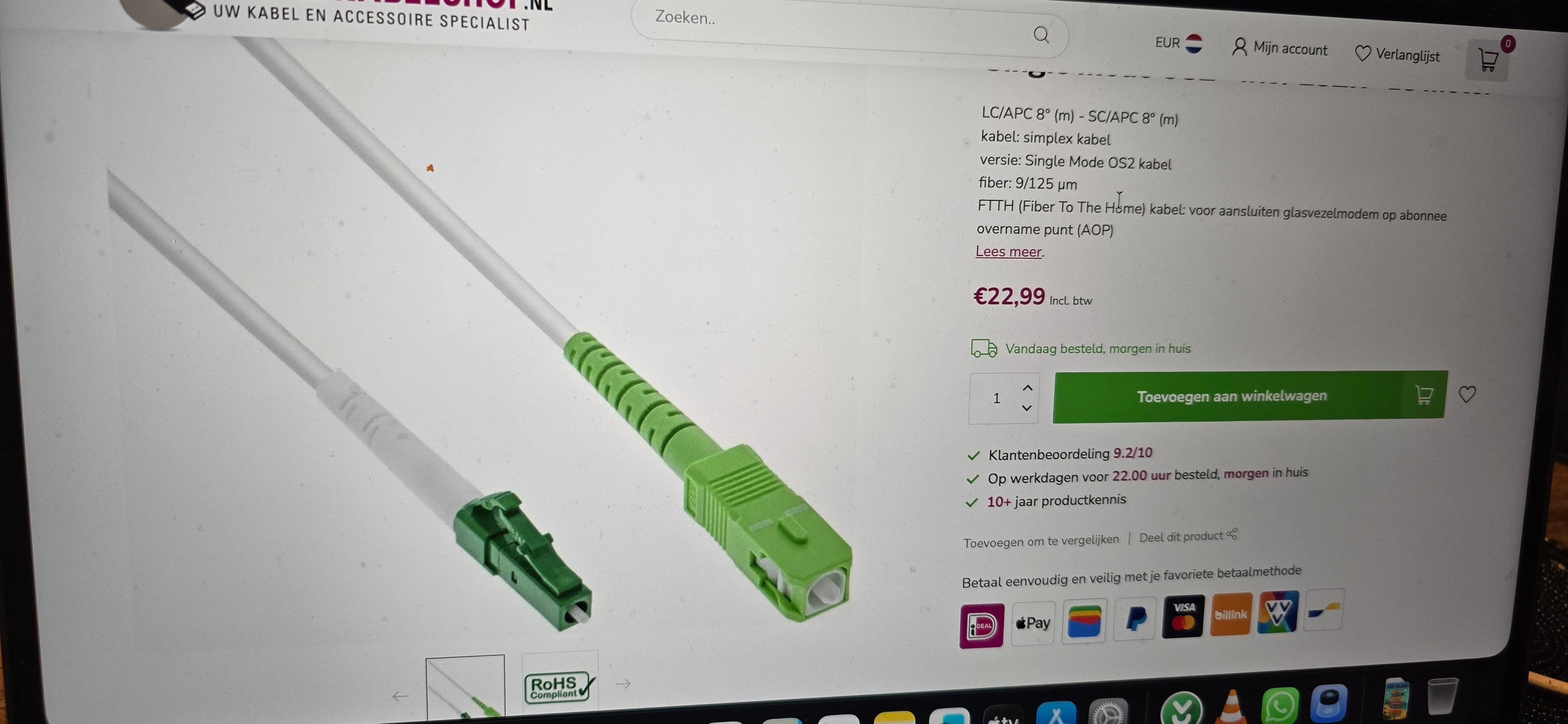

nu het eerste probleem modem moet ik het huiskamer komen dus kabel vervangen voor een langere welke fiber kabel moet ik daar voor hebben?

foto aansluiten meterkast :
juiste kabel ?
Alvast bedankt

Welke ONT heb je bij je aansluiting gekregen? (merk en type of anders een foto?)
Of weet je zeker dat dan een GPON ONT is?

juiste kabel ?

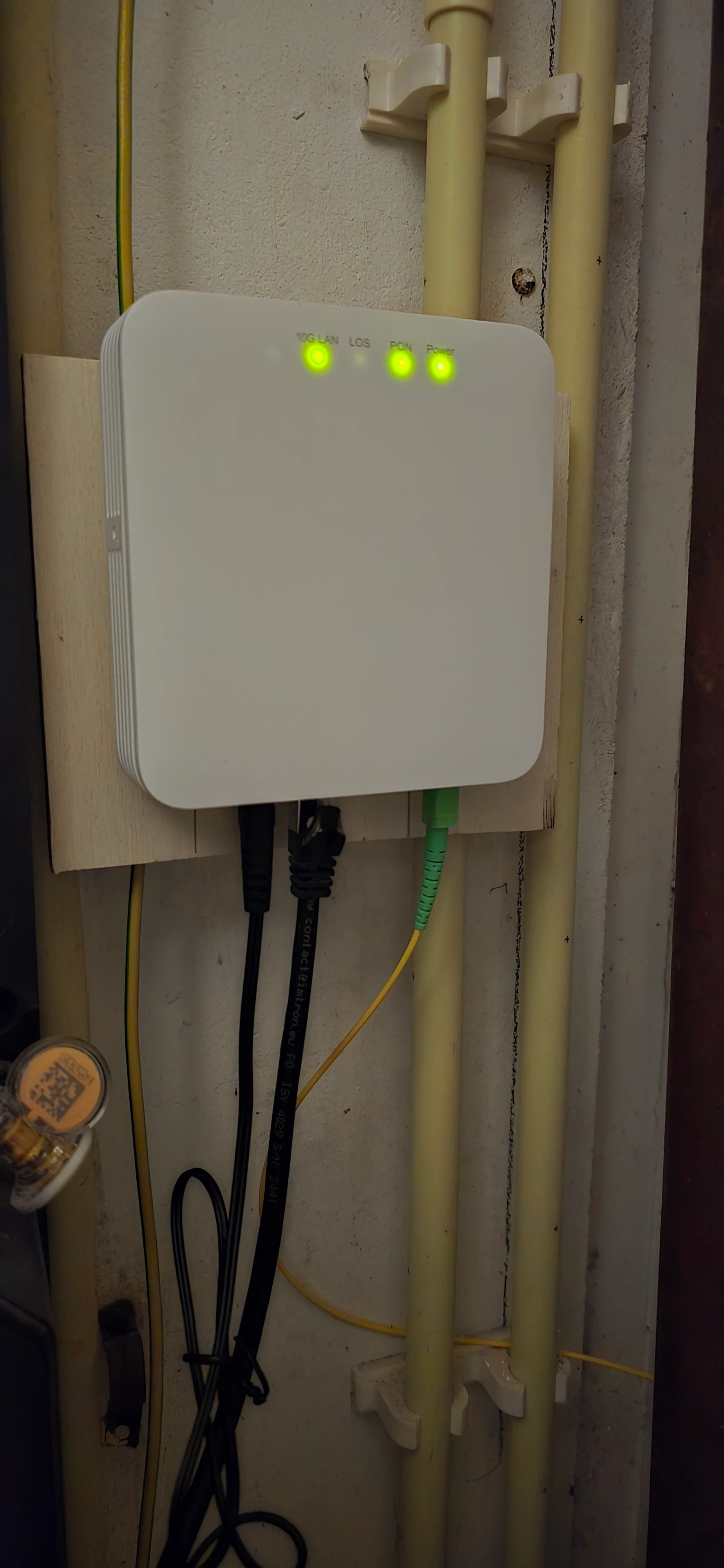

Waarom kies je er niet ervoor, om gewoon de UTP kabel te gebruiken naar je WAN aansluiting?
Voordeel is daarbij, dat je geen issues zult hebben met een ‘slechte doorkoppeling’ van je glasvezel.
Als je dan toch kiest voor een UTP kabel, kies dan minimaal een Cat6a of Cat7 om toekomst bestendig te zijn tot 10G.

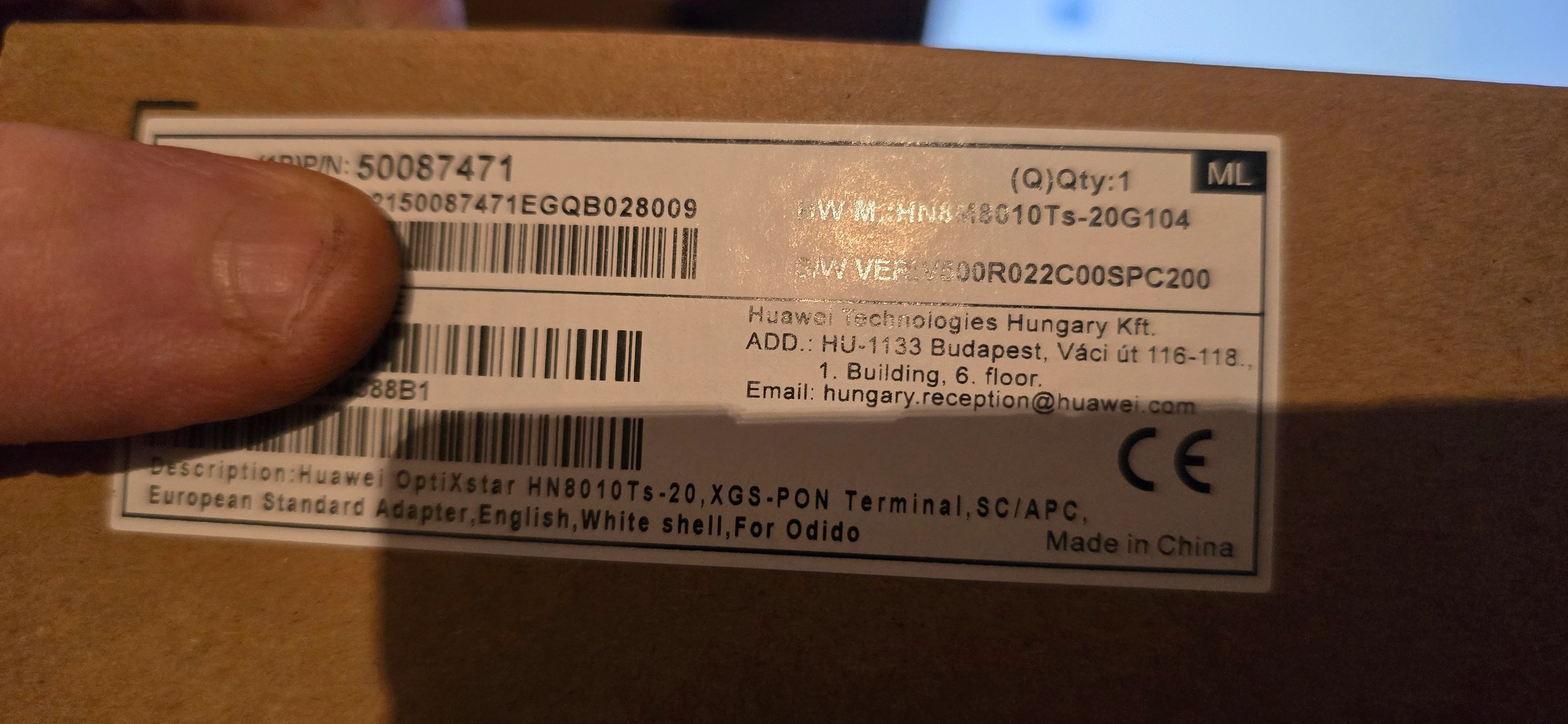

Ik kan het type niet goed lezen.
Maar als het een Huawei OptiXstar EN8010Ts-20 is... dat is een XGS-PON. Dan heb je niets aan een AON of GPON module.
O, en het staat ook onderaan het etiket... XGS-PON.
  • dec 10, 2025 5:46 p.m. UTC
Topic mag wat mij betreft dicht , fritzbox ondersteund geen XGS_PON (mijn aansluiting)
