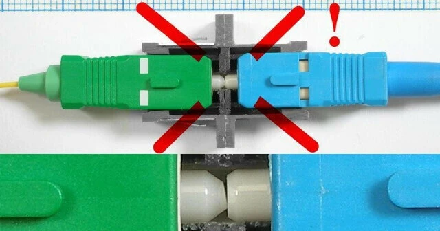

Ik heb XGS PON module in fritz, en blauwe connector, beide op glasvezel kastje en SFP.
Trouwens, wat is het verschil als ik kabel met groene connector aansluit?

Je moet het modem ID dat onder de Fritzbox staat doorgeven.
Als je een groene connector aansluit dan ontstaat er een airgap.
