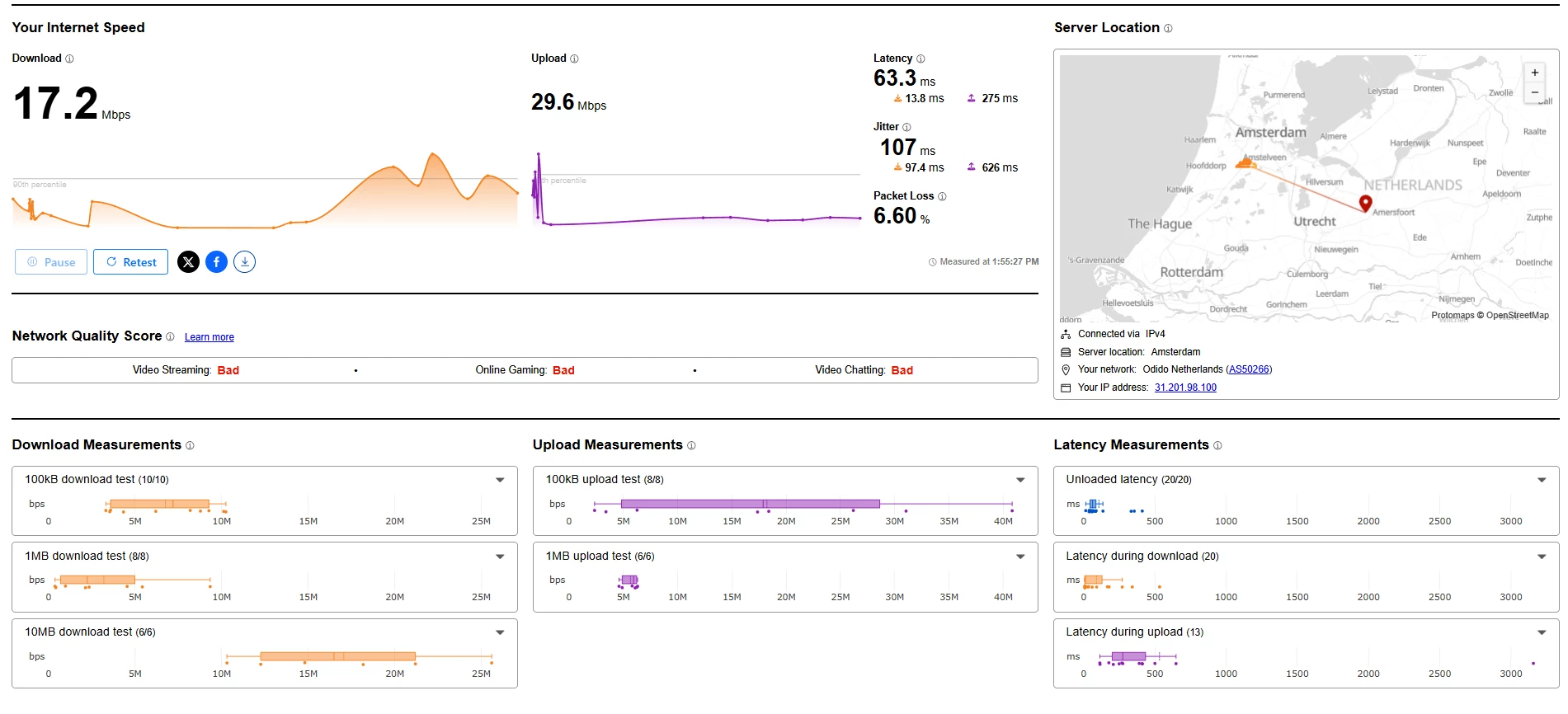

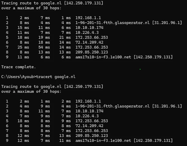

Hierbij de trace:
Hier ping ik NU.nl (draadloos):

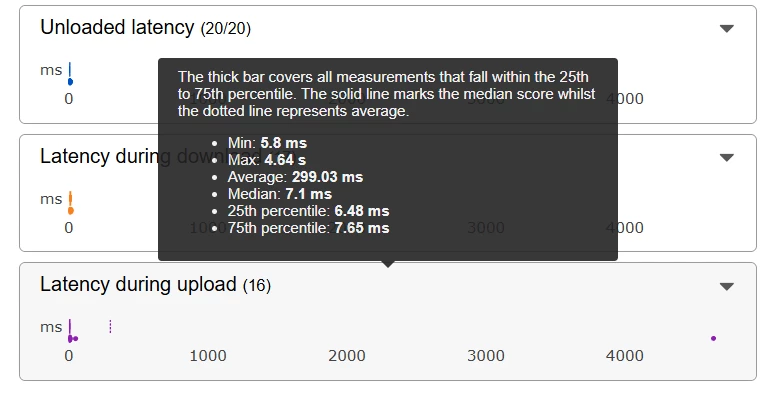

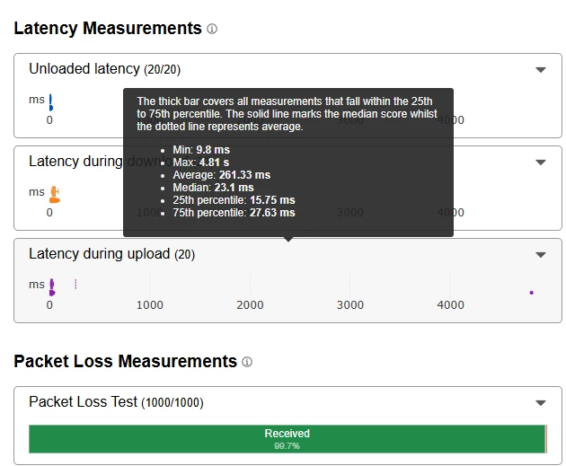

Test via Cloudflare (4.8S MAX LATENCY TIJDENS UPLOAD!!!)

Blijkbaar zijn de foto's niet goed geupload in mijn vorige bericht. Hierbij nogmaals;
Traceroute;

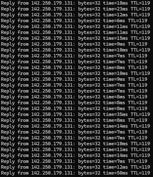

Ping NU.nl:
Cloudflare test;
  • February 1, 2026
Zojuist ook bekabeld getest, en het probleem blijft hetzelfde.
  • February 1, 2026
De traceroutes en ping zien  er prima uit. Lijkt mij dat het niet in je eigen netwek zit.
zie alleen een issue in de tekst van de cloudflare latency testen ( 4.6/4.8s) Niet in de grafiek. Zou errst daar eens verder zoeken.

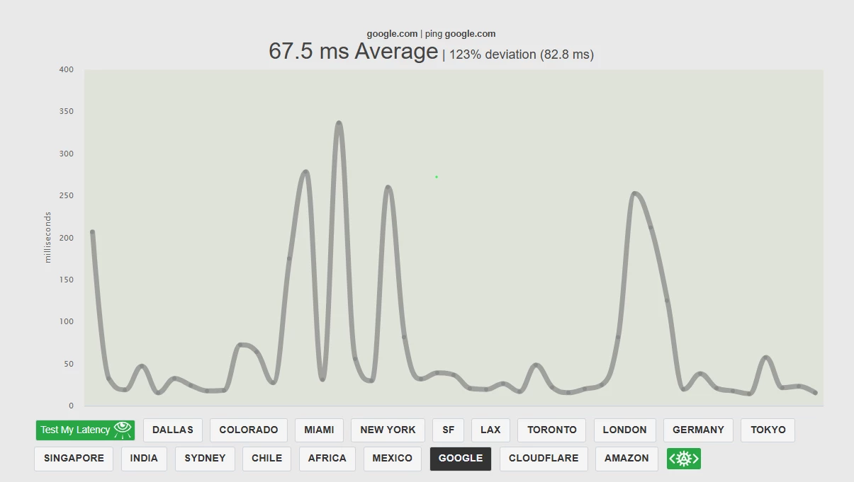

wat zie je in test.my?

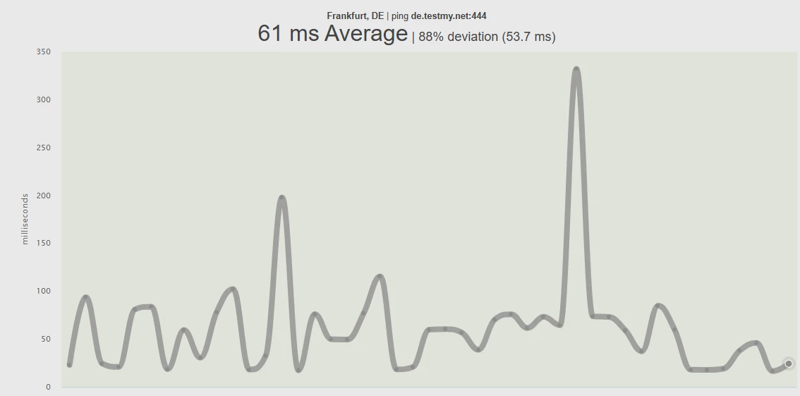

Dankje voor je reactie, in de grafieken is de 4.6/4.8 te zien (paarse bolletje helemaal aan het einde)
Hierbij resultaat van testmy waarin het probleem wat ik beschrijf ook heel goed te zien is..
  • February 2, 2026
Dat ziet er niet goed uit. Paars puntje had ik gemist 😉
gebruik je een custom DNS? Zo niet, kun je eens testen met dns van bijv google of cloudfare en zien of het beter wordt?

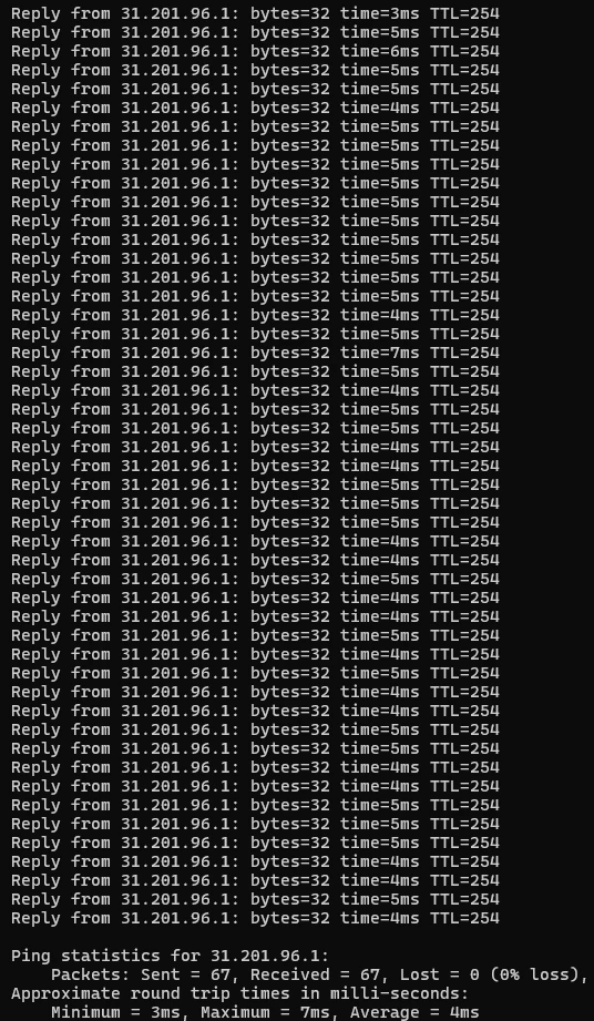

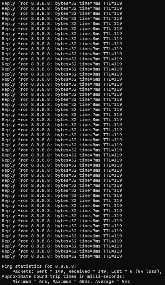

Bekabelde pingtest:
Tracert test:
Ik ben erachter dat het probleem zich alleen boven voordoet. Beneden naast de router is de verbinding stabiel, maar op de eerste verdieping en zolder hapert het internet. Zodra ik daar iets probeer te uploaden, schiet de ping naar 1000ms en krijg ik regelmatig time-outs. Dit probleem is ongeveer twee weken geleden spontaan begonnen op mijn oude T50-modem. Inmiddels is deze vervangen door een T56, maar de problemen boven blijven exact hetzelfde, terwijl ik voorheen altijd zonder latency kon gamen en uploaden op de eerste verdieping (directe verbinding met router).
Groet,
huiz83

​@huiz83
Gamen boven doe je dus ook bekabeld?
Lopen die kabels via een switch oid? Dat zou een eventuele boosdoener kunnen zijn.
  • February 11, 2026
Test je nu via wifi of bedraad? Er was gevraagd bedraad te testen. Als dat n.l. goed is dan hoeft er verder niet naar de lijn van Odido zelf gekeken te worden. Dus ben duidelijk over hoe de test gedaan is.
Als nu blijkt dat het alleen boven is dan kun je dus al heel veel uitsluiten (zoals de fysieke glasvezelverbinding zelf).
  • February 12, 2026
​@huiz83
Gamen boven doe ik via de wifi, geen switch oid, en dat heb ik jaren zonder problemen gedaan..
De test was bedraad gedaan, zoals gevraagd, en dat was stabiel. Je hebt inderdaad gelijk dat daardoor veel uit te sluiten valt.
