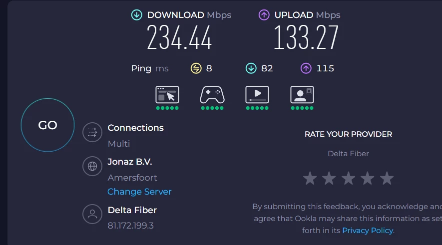

Helaas VLAN 300 krijg ik helemaal niets. Vlan 100 krijg ik direct een ip..
Via 100 krijg ik 81.172.199.3/25
300 geen dhcp

Dit is wat ik zie wanneer ik verbonden ben met VLAN100 via mijn eigen router.
Lijkt erop dat dit de oude verbinding is van delta zelf (mijn provider tot 2 dagen geleden) Of is dit toch echt het Odido mgmt Vlan en heb ik daar dan zowaar internet toegang? Delta gebruikt namelijk ook VLAN100 voor internet..

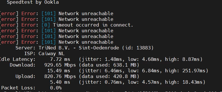

In mijn ongeduldigheid heb ik besloten het PON ID van mijn FS stick te wijzigen naar het ID van de Nokia. Kennelijk heb ik daar wat fout gedaan want het nieuw gegenereerde password van de stick functioneert niet meer 💩
Ik heb vlan300 nu aangemaakt op de RJ45 Wan. blijft de ONT van Odido zitten en neem ik vanaf daar het netwerk over.
Volgens mij heb ik dan verder toch ook geen beperkingen en hang ik met mijn eigen router rechtstreeks aan het internet?
