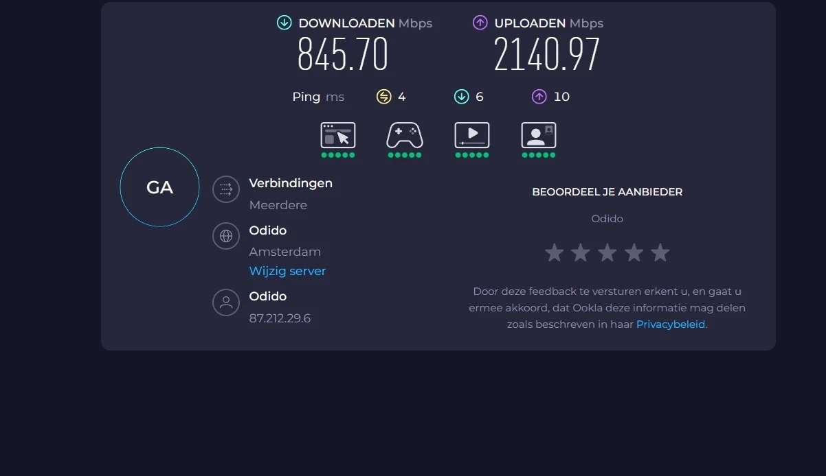

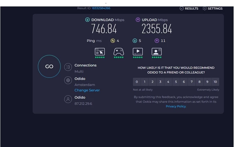

Destijds mijn glasvezel abonnement gewijzigd naar 2Gbit/s en dat beviel uitstekend. Haalde zowel met up- en download de volledige snelheid. Week geleden maar weer een een snelheidstest uitgevoerd en nu komt de downloadsnelheid maar tot rond de 750 Mbps. De upload snelheid blijft uitstekend. Paar keer mijn Zyxel gereset en snelheidstesten op andere tijdstippen uitgevoerd maar de downloadsnelheid blijft steken.
Kunnen jullie hier naar kijken? O ja, als laatste mijn abonnement tijdelijk naar 8Gbit/s gewijzigd (en de T75 aangesloten), maar de downloadsnelheid blijft hetzelfde. Upload gaat wel omhoog.
Direct aangesloten op de T75.

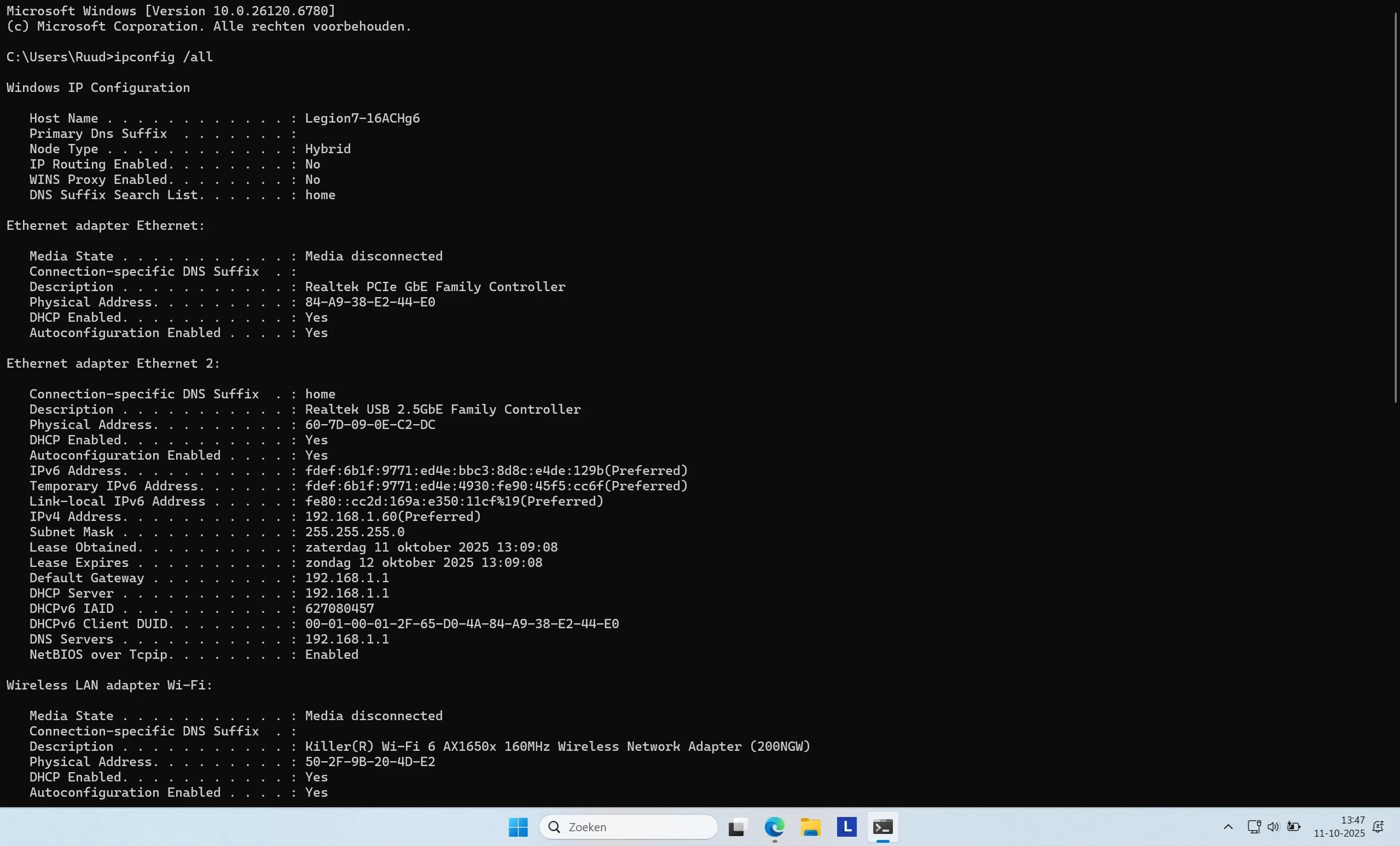

Ja gedaan.  PC en laptop bekabeld aangesloten. Alles opnieuw opgestart. Tweede PC geeft hetzelfde euvel. Vreemd is dat de upload uitstekend werkt maar dat de download steken laat vallen. Voorheen was alles prima (hier in huis niet veranderd).

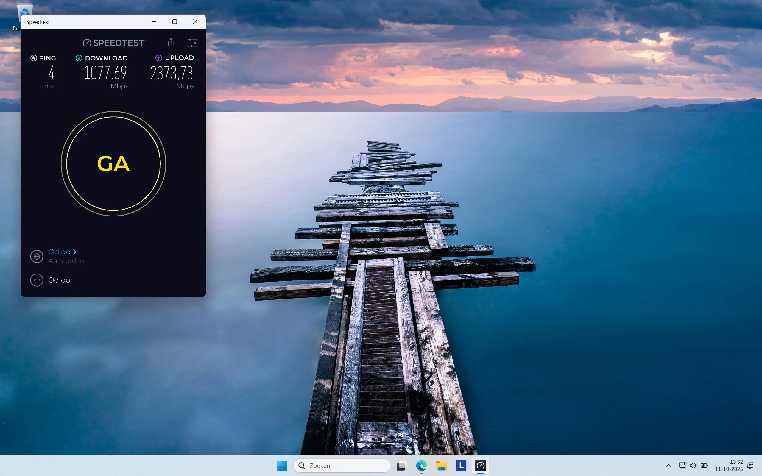

  • October 11, 2025
Nogmaals, het is de download snelheid die met 50% naar beneden is gegaan.

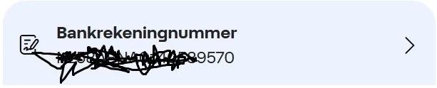

Dan ligt dat toch echt aan jullie eigen administratie. Mijn abonnement wordt iedere maand netjes van *9570 afgeschreven. Hier een screenshot van mijn gegevens bij Odido zelf:
Je hebt helemaal gelijk ​@rdebru1n, in mijn andere systeem komt het wel overeen. Mijn excuses.

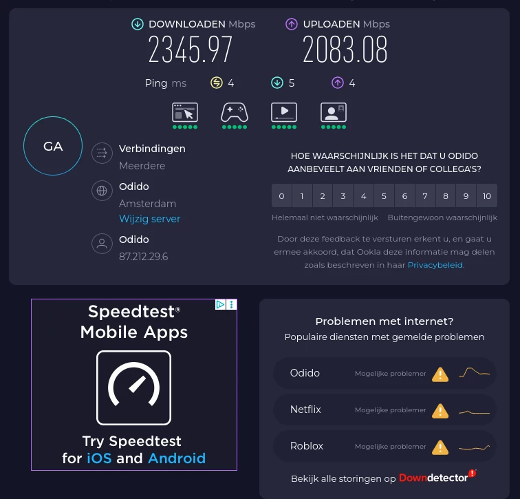

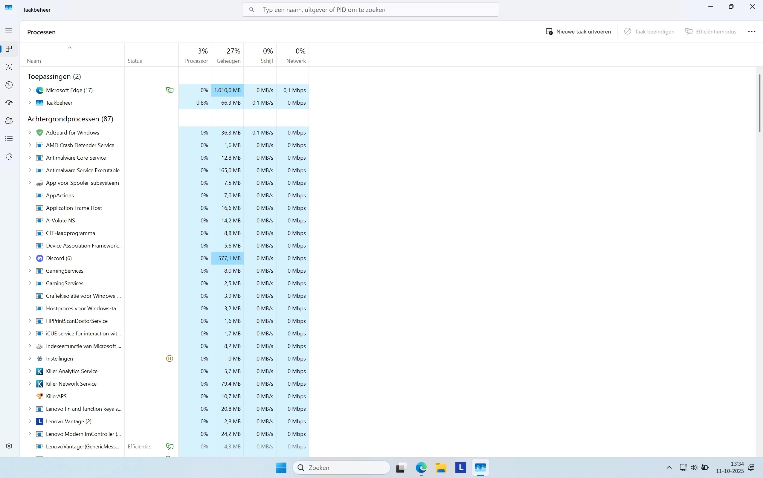

Kom even terug op mijn euvel. Gisteren mijn laptop opgestart vanaf een Linux USB stick en deze gaf de volgende uitslag:
Gelijk de monteur afgezegd en vandaag de hele dag gezocht waarom de de download onder W11 zo laag is de laatste maand(en). Nu weet nog niet welke driver precies de problemen geeft, maar het is in ieder geval één van de drivers die door Lenovo zelf wordt  bijgewerkt via hun Vantage app (standaard geïnstalleerd op de Lenovo laptop).
  • October 26, 2025
Helemaal in het begin gaf je aan dat een tweede PC hetzelfde probleem gaf. Anders hadden we al veel eerder aangegeven dat het OS ook het probleem zou kunnen zijn 😉 (het was ook de reden waarom Tommie verwees naar die dongle)
