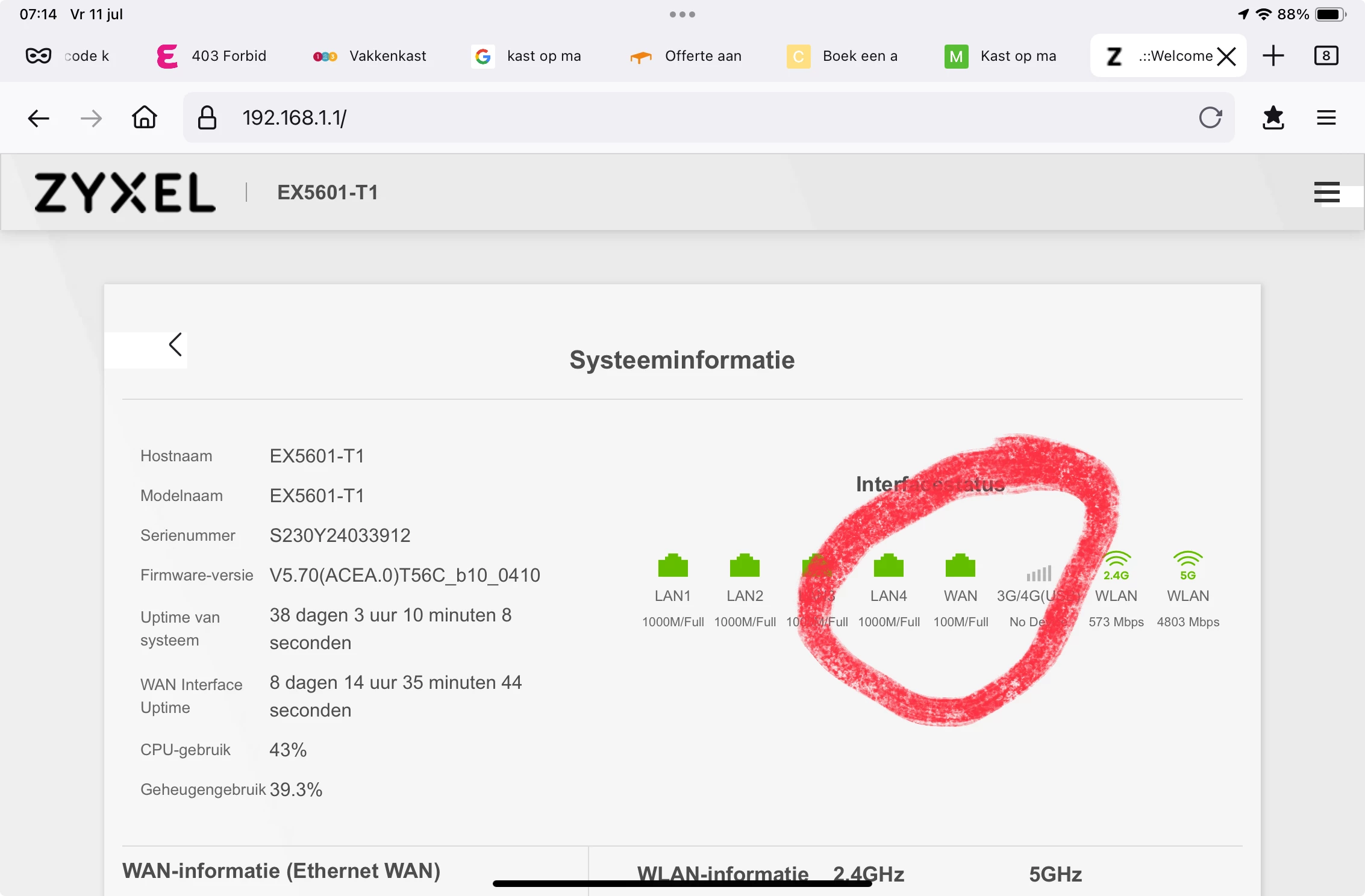

Data lampje Nokia ONT brandt groen ipv wit (250mB ipv 1000mB)

Misschien was het geel, anyway moet 1gb zijn, is nu 100 mb. Zie:
Geel is 2,5Gbs en blauw 10Gbs. Is de ethernet kabel in orde? Hebt je met een andere kabel geprobeert?

Ja klopt, alsook reboots. Ik heb dit eerder gehad. Is glas van Delta. 2e lijn moest er aan te pas komen, was iets met het pushen van instellingen (provisioning). Dank voor je hulp.
Het heeft niet te maken met de provisioning (verbinding tussen ONT en wijkcentrale) maar met de verbinding LAN-port ONT ↔ WAN-port modem. Zelfs met een internet abo van 100Mbs krijgt je een 2,5Gbs verbinding tussen Nokia en Zyxel als jouw kabel goede contact heb (een goede kwaliteit). Als een contact niet goed zit, hebt je of geen verbinding of alleen 100Mbs. Probeer eerst ONT en modem van stroom af te halen en de ONT inschakelen, wacht ongeveer 30s en dan modem inschakelen.

Tot 2 maal aan toe aangeven dat ik dit eerder heb gehad en daar niet op doorvragen, heel typisch. Ondertussen heb ik weer 1000M/full zonder iets gedaan te hebben. Iemand heeft kennelijk meegelezen. De vorige keer heb ik iemand van de tweede lijn (o.i.d., kan ook van Delta geweest zijn) gesproken, die bevestigde dat er vreemd genoeg een setting niet goed stond die hij vervolgens heeft aangepast (of geforceerd, whatever) en zonder reboot of herconnectie veranderde onder mijn ogen de 100M in 1000M. Nu ook weer zonder herstart of herconnectie of zelfs power cycle. Leg dat maar eens uit.
