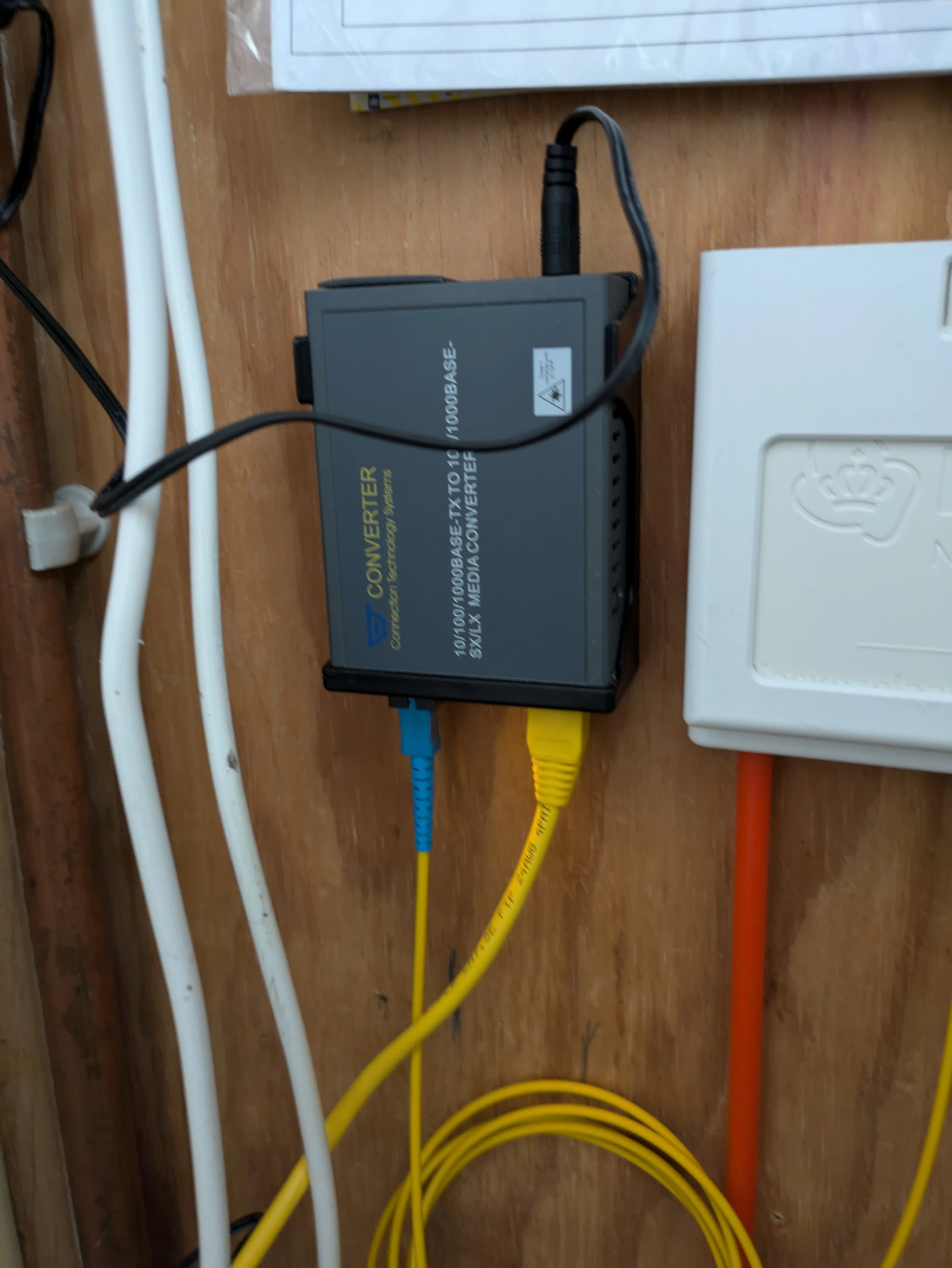

Glasvezel kastje van kpn (10/100/1000BASE-TX TO 100/1000BASE
Router is een zyxel t50. Die laatste is oud, dat weet ik, ik heb een nieuwe liggen, maar nadat ik vorige keer na weken gestoeid eindelijk fatsoenlijk internet had, durfde ik het niet aan om alles wéér opnieuw te moeten installeren.

Kan je eens een foto maken van die mediaconverter?
Indien dit een grijze CVS mediaconverter is controleer dan de 6 schakelaars die zich aan de power input kant bevinden. 3 en 4 moeten aan staan of 1 en 6 moeten aan staan.
Misschien kan je de internetkabel tussen mediaconverter en router vervangen.
  • jul 28, 2025 3:10 p.m. UTC
Bovenop zit een klepje, daar zitten idd schakelaars waarbij 3 en 4 aan staan. Maar daar is nooit iets aan veranderd neem ik aan.
