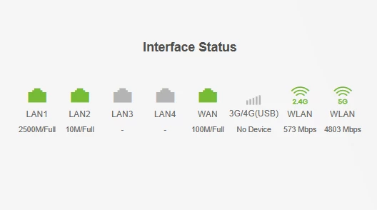

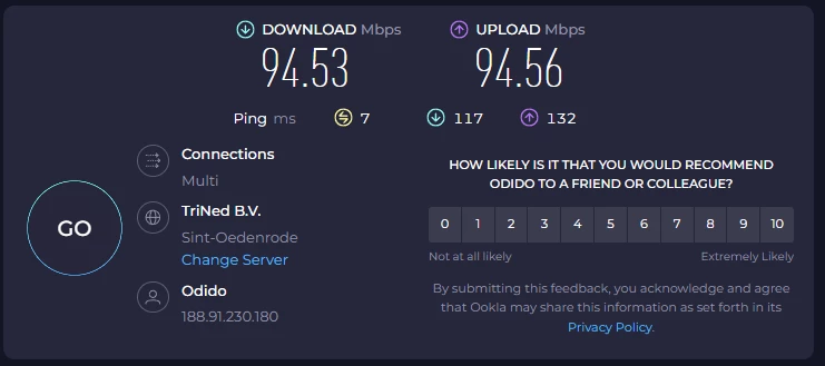

Ik vond het al traag gaan met laden van sites en downloads. dacht laat ik snelheid test doen. Dan zie ik dat het AMPER 100mbit haalt.
Waarom in godsnaam betaal ik 50euro per maand voor 1000mbit/s?
PC is via ethernet aangesloten. Ook na resetten van de modem komt het nergens in de buurt van 1000mbit….
Beste antwoord door eric
Tja, toch is dat waar het probleem zit!  Dus, vervang die kabel en check dan dat WAN poort snelheid op 1000mbit komt.

Check eens de kabel tussen ONT en de WAN poort van je router. Als je inlogt op de router moet die verbinding 1000mbit aangeven!

hmm dat is deze niet
Wifi haalt amper 50mbit /
-even de glasvezelkast ook volledig restarten
  • feb 22, 2026 2:28 p.m. UTC
Je WAN poort (dus de binnenkomende doorvoersnelheid) staat op 100. Dan zou je de kabel tussen ont en modem inderdaad moeten checken.
Zit de kabel er goed in aan twee kanten, of vervang deze eens.

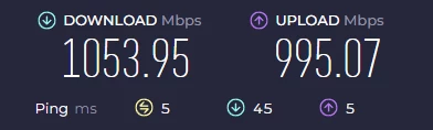

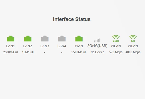

Kabel zit aan beide kanten goed in. nu andere kabel erin en viola. Raar, gezien er neit aan andere kabel is gezeten
  • feb 22, 2026 2:48 p.m. UTC
  • feb 22, 2026 2:50 p.m. UTC
ja raar dat kabel zomaar kapot gaat, er is sinds dat router geplaatst is niet aan gezeten, maar fixed nu (Y) Thanks voor mee denken.
Ik was teleurgesteld :') maar nu weer good haha

Op LAN 2 zit ook een heel traag apparaat (10M/Full). Maar dat is misschien een printer die sowieso vaak nooit hogere snelheid nodig heeft. Als er wat anders aan hangt (normaal apparaat of switch) dan zou je die kabel ook even moeten controleren.

De internetkabel kan prima zijn maar als er ook maar 1 draadje in de connector slecht contact maakt, zorgt dat er al voor dat de snelheid naar max. 100 Mbps springt.
