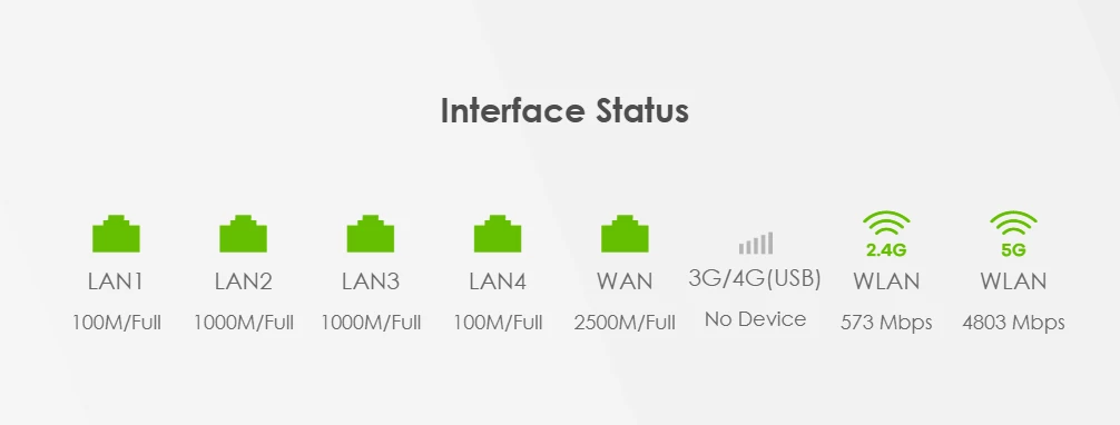

Ik heb mijn PlayStation bekabeld verbonden met mijn router (Zyxel T-56) via een Cat6e-kabel. Ondanks deze directe, verbinding blijft mijn downloadsnelheid op de PlayStation steken op maximaal ~100 Mbps.

Na wat dieper graven in de instellingen van mijn router, kwam ik erachter dat LAN4 – de poort waarop de PS is aangesloten – maar maximaal 100 Mbps (100M/Full) afgeeft. Zie bijgevoegde
Het switchen van de kabels op andere poorten werkt niet, want het probleem verhuisd dan mee.

Op die pagina met interface status springt een poort vanzelf terug naar 100 m/full als er een kabel of apparaat op aangesloten die maximaal 100 Mbps aan kan.
