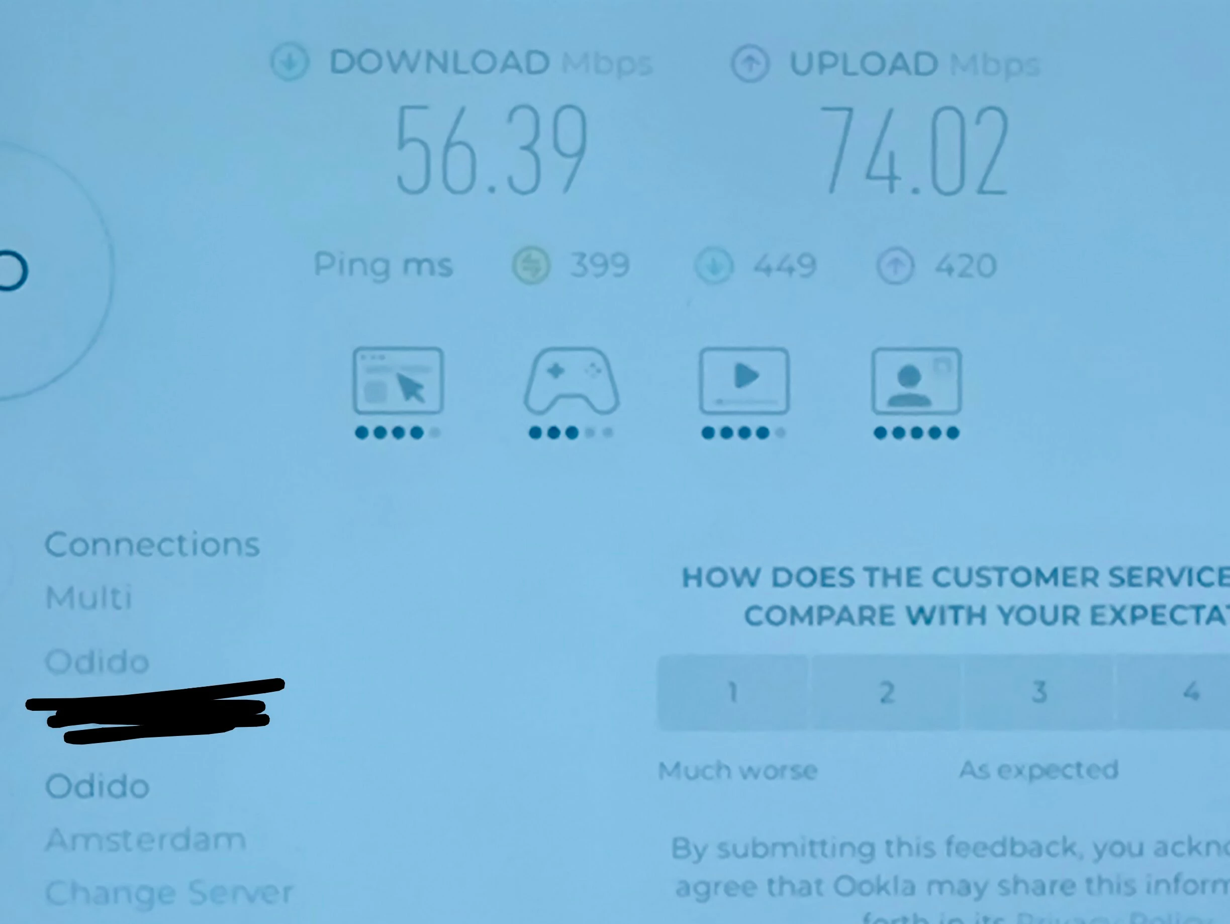

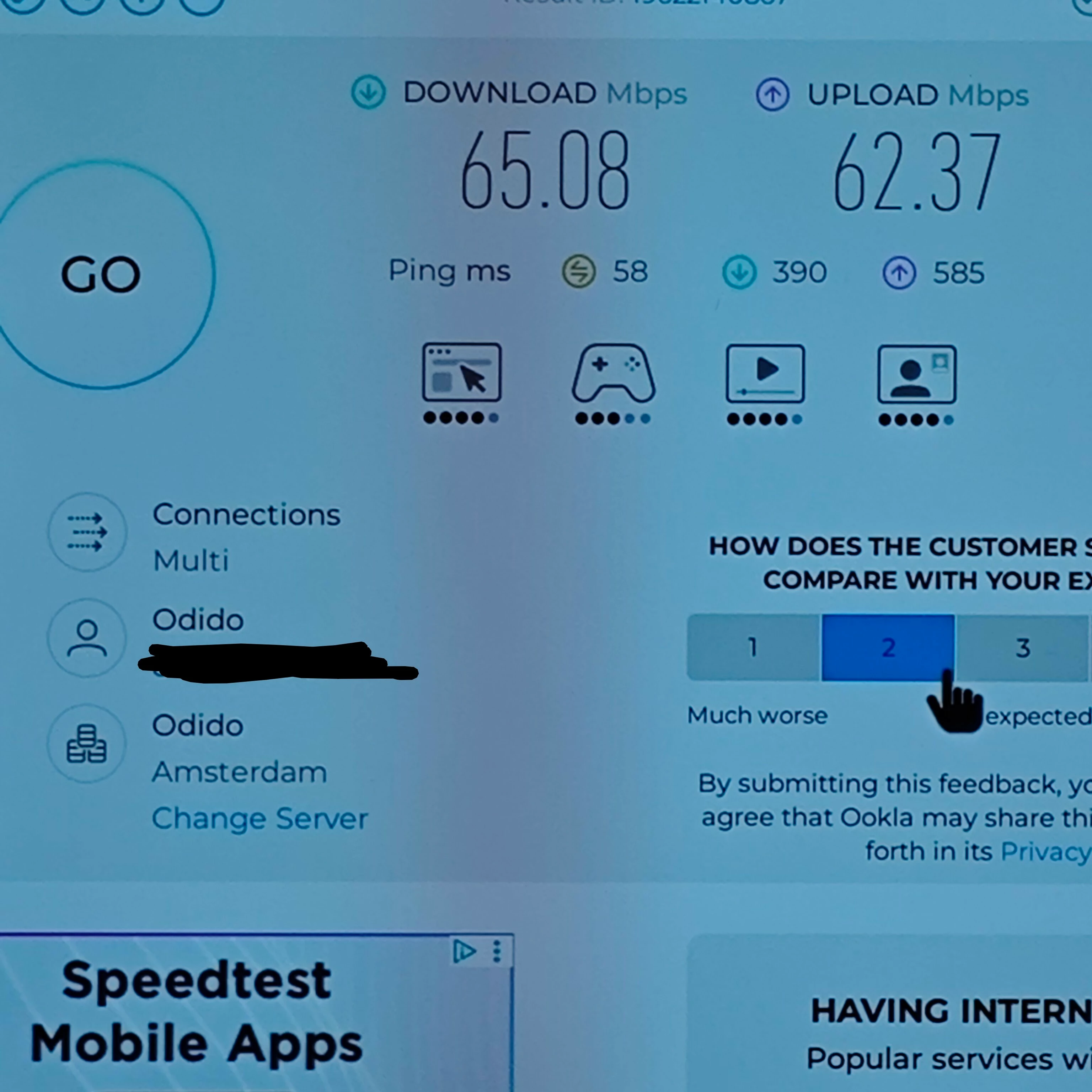

Mijn tv zit rechtstreeks bekabeld aan de modem die 2gb glasvezel heeft. Ik heb volgens mij 1 of 2 gb abonnement maar als ik de snelheid test op mijn bekabelde tv, met de nieuwe ethernetkabel van odido zelf, geeft hij maar 50/60 download en upload weer.
Hoe kan dit. Ik heb vaker last van traag of haperend internet. Zelfs bekabeld. Hoe kan dat?
Om welke TV gaat het?
De meeste TV (ja ook moderne) hebben slechts een 100Mbps netwerkkaart intern. Want meer is voor een stream op 4K (en zelfs 8K) niet nodig. En met up- en download is die 50/60Mbps niet meer dan normaal op een TV.
Probeer dus bekabeld te testen met een laptop of PC.
