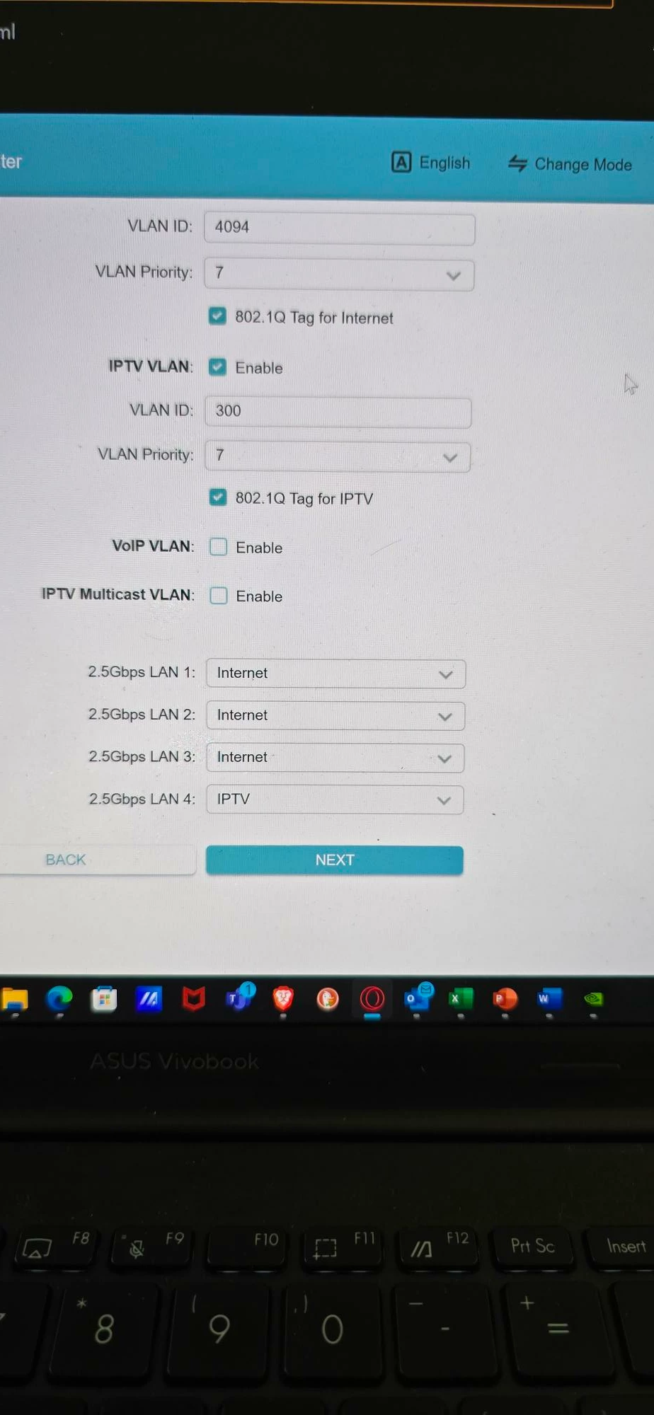

Hallo, wie kan mij helpen/uitleggen hoe ik een tp link BE800 rechtstreeks kan koppelen aan mijn Odido verbinding.
In een eerdere post zag ik dat iemand ermee bezig was en dat hij een zaram sfp+ module had waar hij de BE800 op had gekoppeld.
Wie kan me uitleggen hoe dit werkt en welke stappen ik moet nemen om hetzelfde te realiseren.
Goed weekend en alvast dank voor je reactie
Stephan

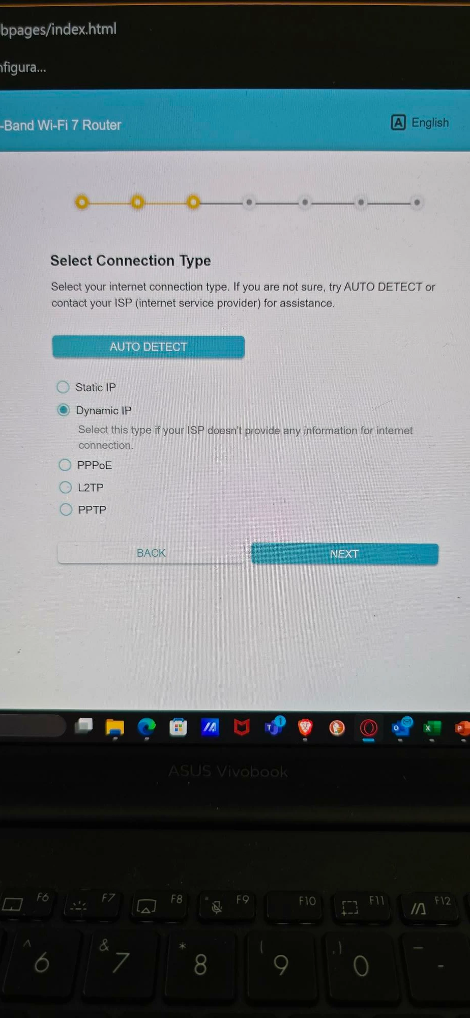

Ne een snelle zoektocht lijkt de router VLAN ondersteuning te hebben volgens mij.
Probeer eerst eens de TP-LINK router werkend te krijgen achter de ONT door bij network > IPTV/VLAN VLAN 300 in te stellen, connectie type dynamische IP.

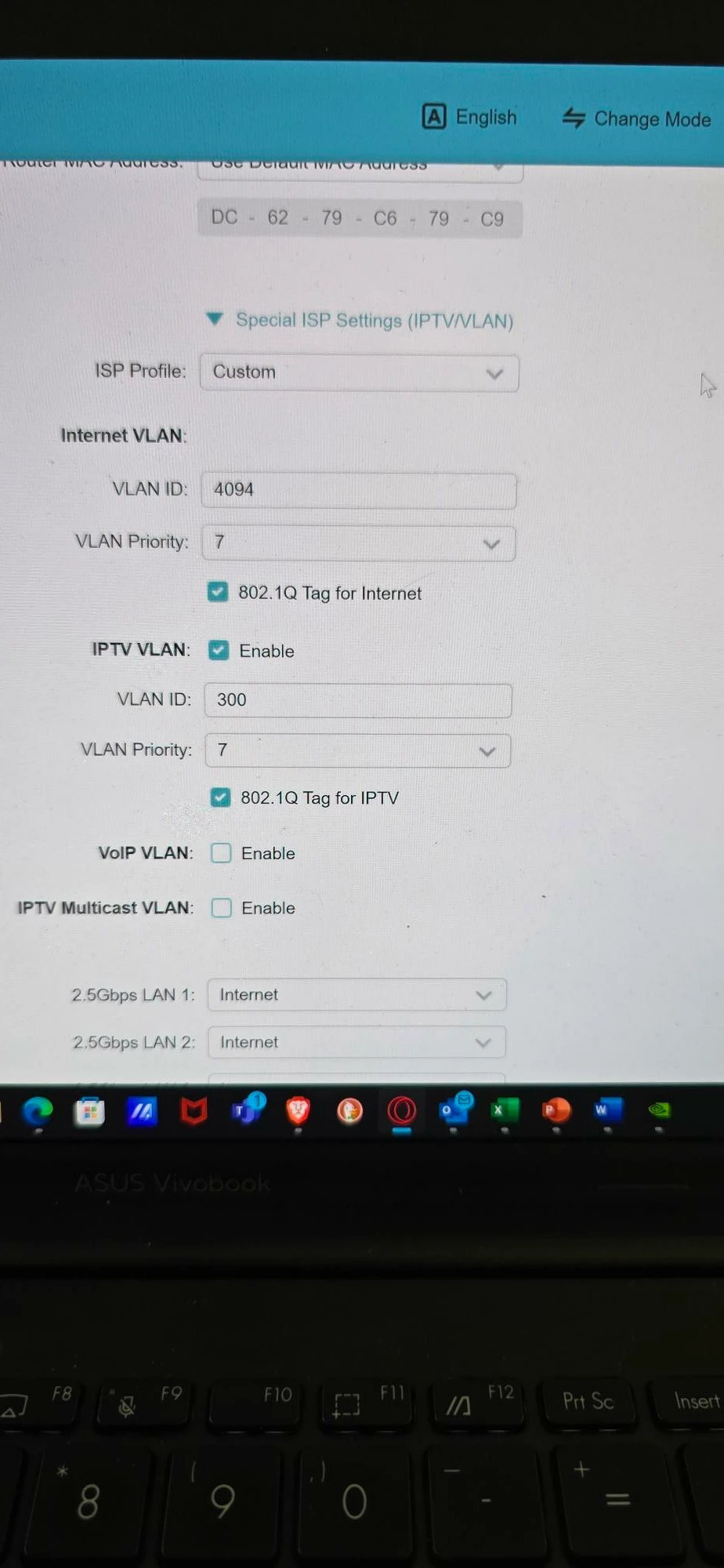

Helaas zitten er wat meer keuzes dan dan ik ken, weet jij wat ik waar moet invullen. Alvast dank voor je hulp en doe rustig aan, alles draait op het andere modem en werkt prima
Mvg
Stephan
  • jan. 31, 2025 2:01 p.m. UTC
IPTV Lan hoef je niet aan te vinken (TV gaat gewoon over Internet-signaal).
En Internet VLAN is niet 4094 maar 300. Daarna alle LAN poorten op “Internet” zetten.
Stevie_VS
  • jan. 31, 2025 2:33 p.m. UTC
Top hij werkt,  onwijs bedankt
