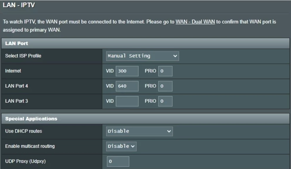

Volgens de link van ​@rvk01 kun je wel VLAN 300 taggen en de router aansluiten achter de ONT?
  • okt 2, 2025 1:08 p.m. UTC
Nee ook achter de ONT krijg ik mij router niet online.
Ik ga m ook terug sturen.
  • okt 2, 2025 1:11 p.m. UTC
​@stjochems Je hebt dan wel bij LAN>IPTV de VLAN 300 prio 0 ingesteld?
(want dat zou op de WAN poort wel gewoon moeten werken.)
  • okt 2, 2025 4:49 p.m. UTC
Die optie had ik volgens mij niet de VLAN en kan ook geen prio instellen.
Dus ook daarom stuur ik de router terug naar de leverancier.
  • okt 2, 2025 5:00 p.m. UTC
De optie zou er wel moeten zijn. Maar goed, dan blijf je wel een aparte ONT houden. Als ie nog terug kan kun je dat natuurlijk ook gewoon doen.
