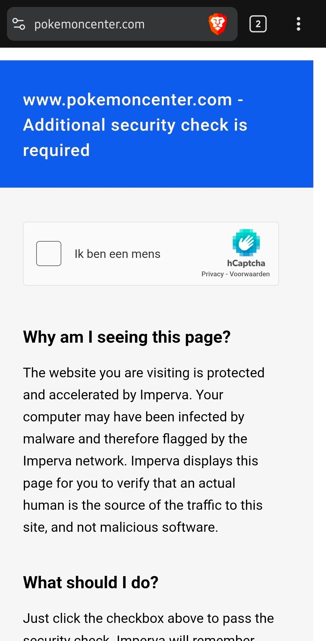

  • apr 13, 2026 5:25 p.m. UTC
Pokemoncenter.com
Als ik naar die pagina ga krijg ik dit. Het is dus wel duidelijk dat die site die imperva beveiligd wordt.
Als ik doorklik dat ik een mens ben, en me door 3 captcha's worstel krijg ik dit…
Imperva is dus een vrij agressieve filter die gebruikt wordt om misbruik te voorkomen.
Overigens kan de beheerder van de site wel een ip toevoegen aan de whitelist. Je kunt op internet zoeken op imperva en blocked voor andere mogelijkheden.
Welke melding krijg jij precies?

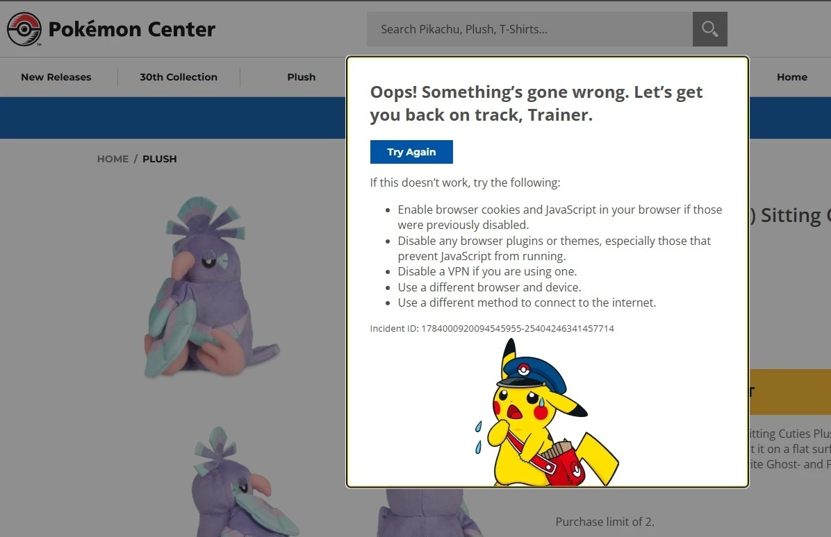

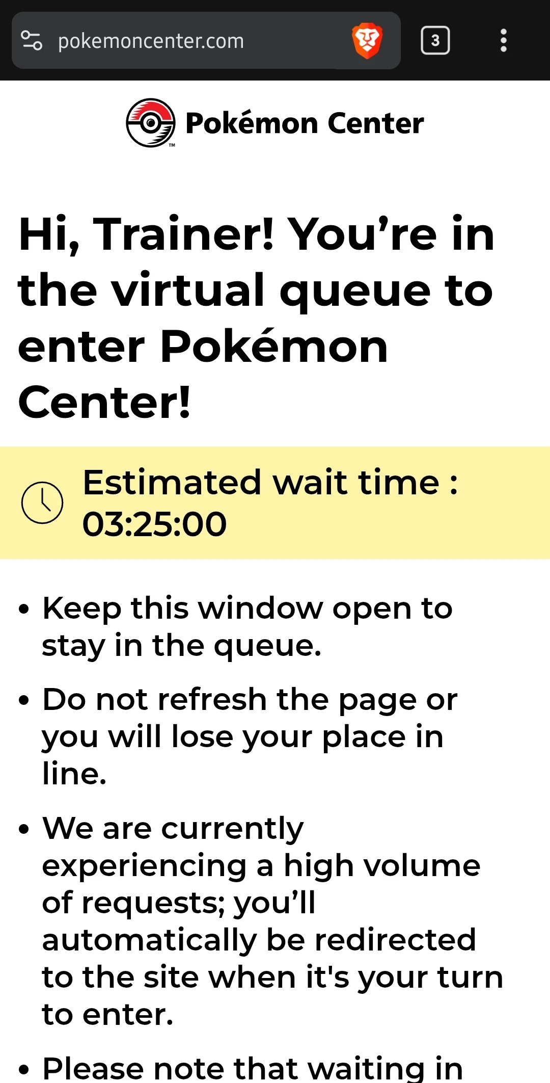

  • apr 13, 2026 5:32 p.m. UTC
als ik door die queue heen kom krijg ik meteen dit. en wat ik ook doe. inclusief cache etc verwijderen werkt allemaal niet eerst was deze melding alleen wanneer ik op een product klikte. maar nu zodra ik op de homepage al kom na de queue. and als ik teveel klik op try again wordt ik nog meer geblocked
