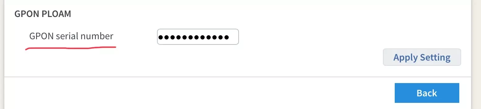

Hallo ​@Mike552
Kan je via deze pagina het serienummer van de Huawei GPON ONT invoeren bij GPON PLOAM?
http://fritz.box/support.lua
Als je het Odido profiel ook hebt gekozen, zou hij na een herstart direct moeten werken.

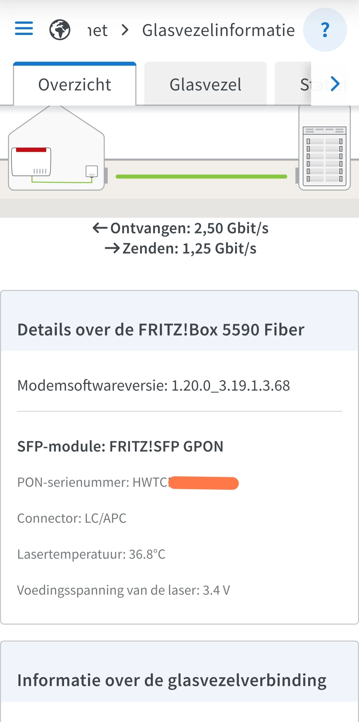

Ik heb hem nu zo ver dat hij de glasvezel verbinding ziet.
Het serienummer van de ont heb ik ingevoerd in de fritzbox.
Zodoende herkent hij het glasvezel.
  • jan 23, 2026 1:21 p.m. UTC
​@Mike552
Het gaat om dit veld:
Werkt internet nu?

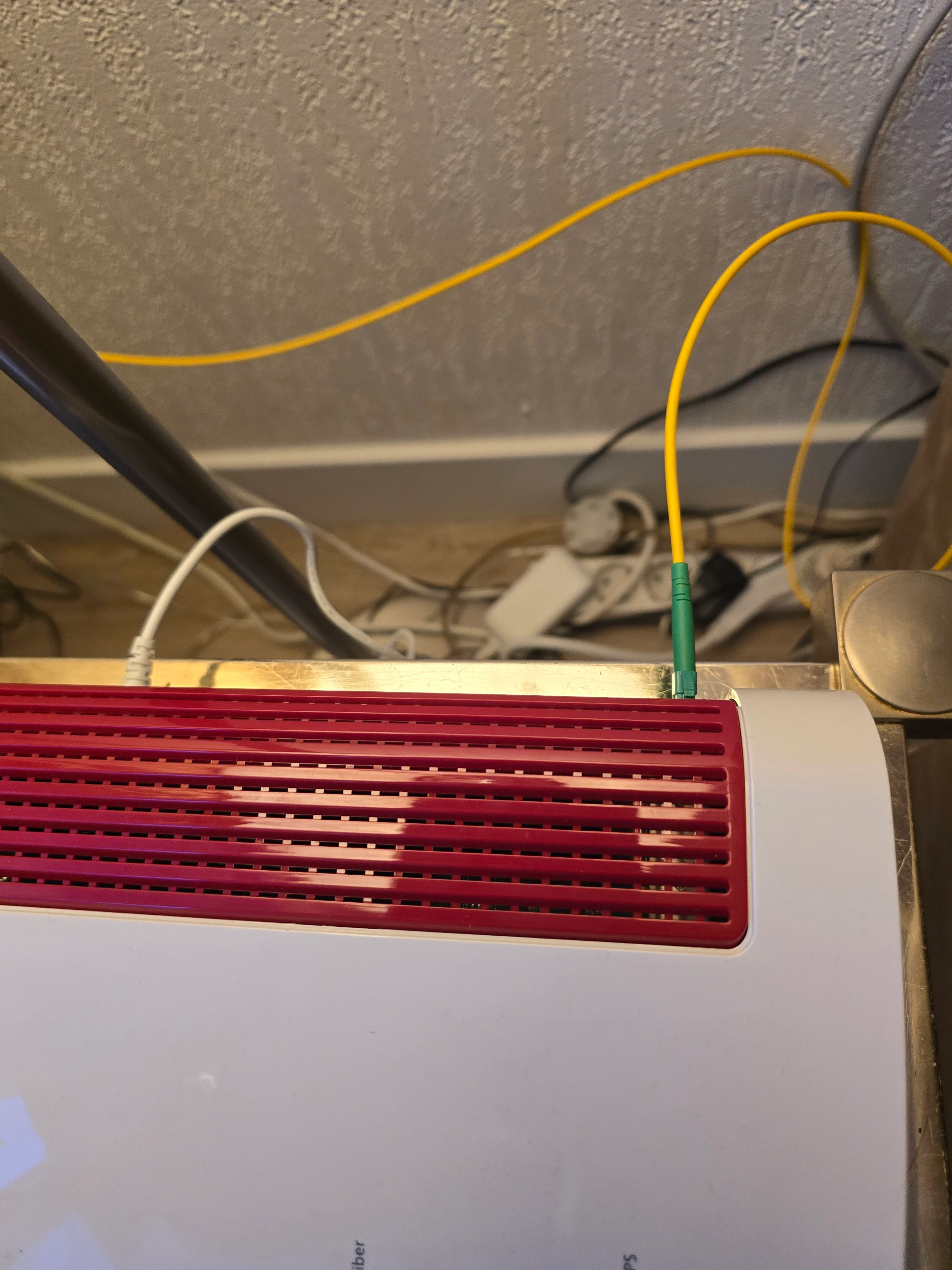

Post hier eens een paar fotos van de Fritzbox met de aansluiting op glasvezel.

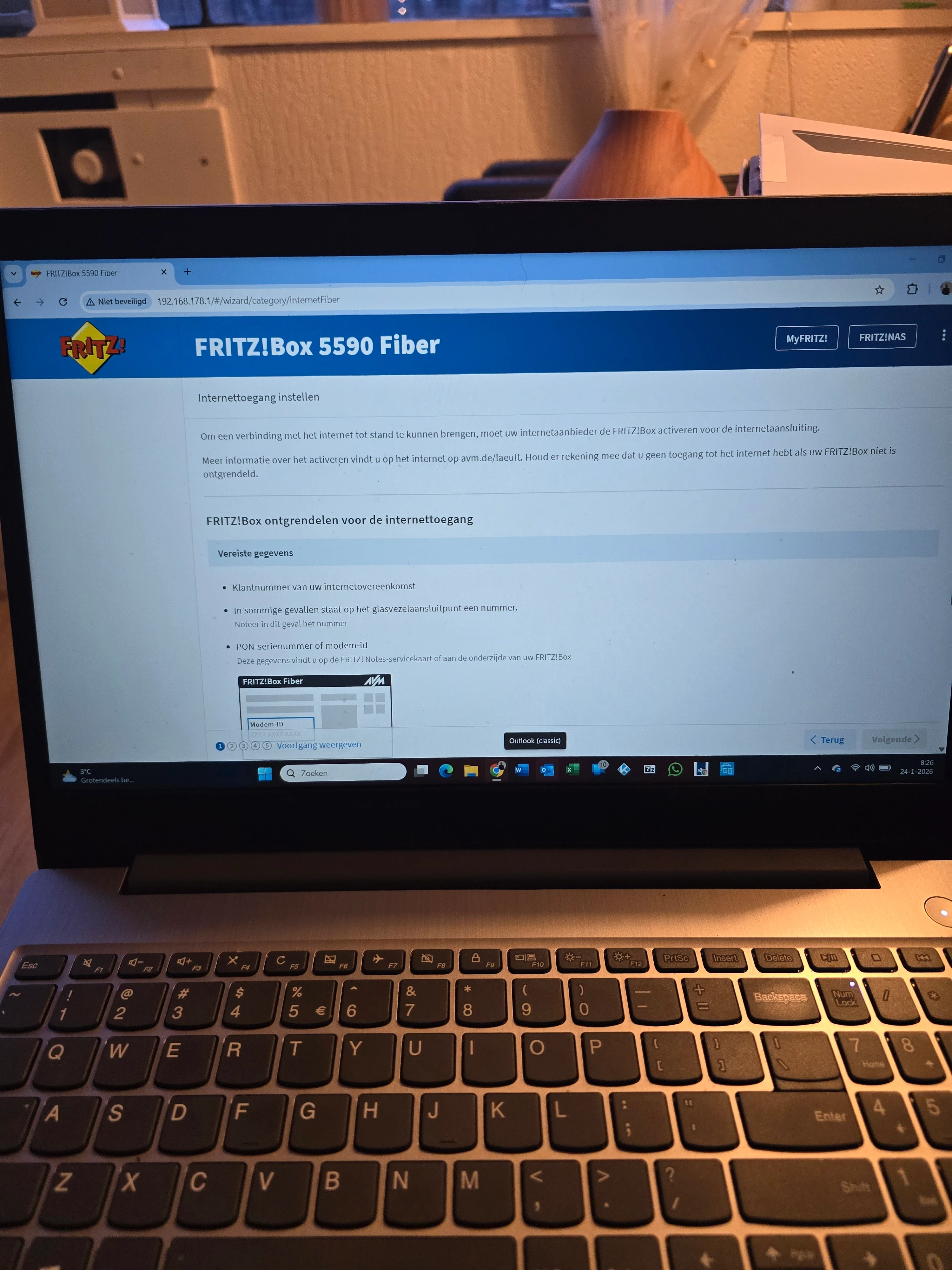

  • jan 24, 2026 7:31 a.m. UTC
  • jan 24, 2026 7:34 a.m. UTC

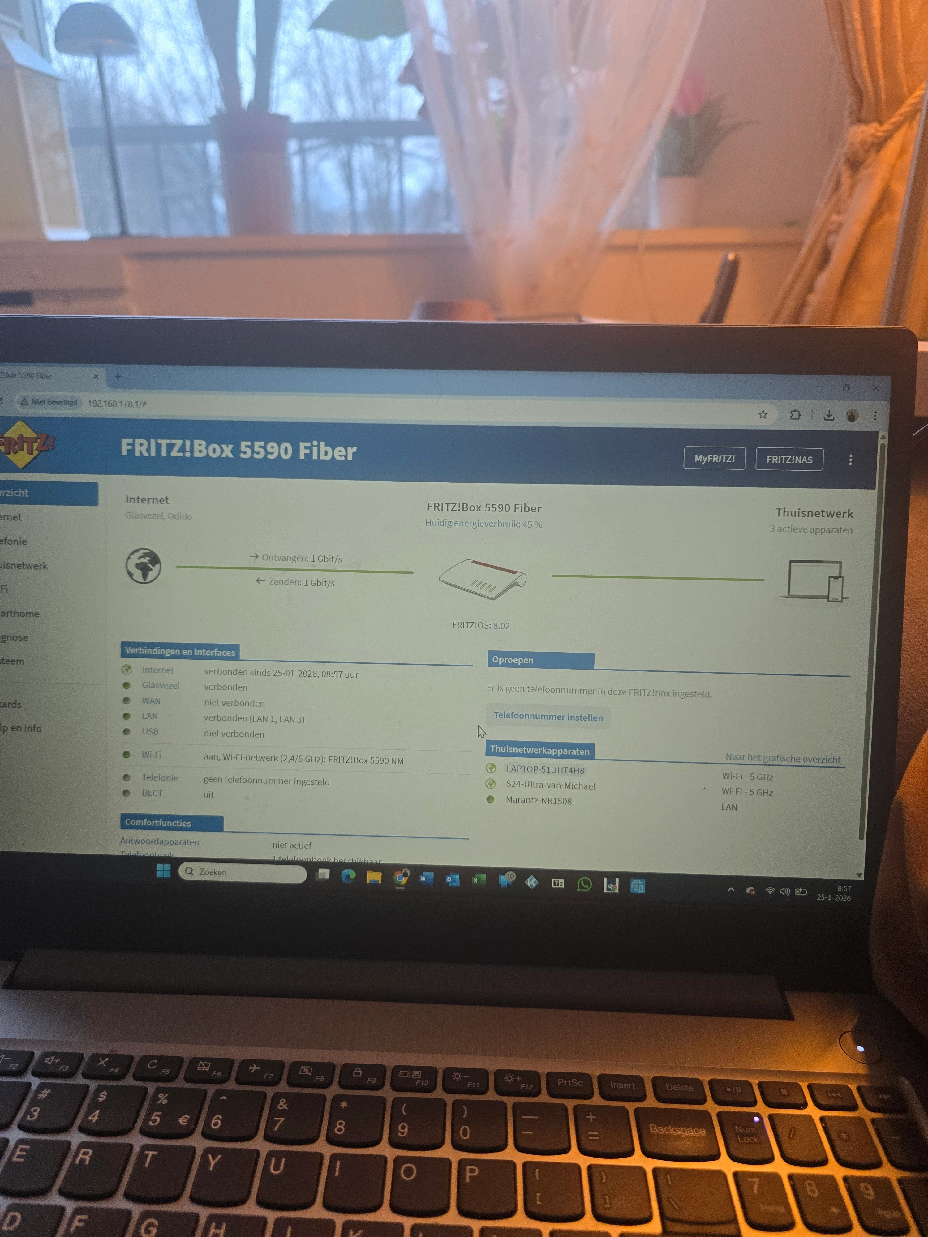

Goedemorgen,
Na Factory reset krijg ik bovenstaande melding weer en kom totaal niet verder.

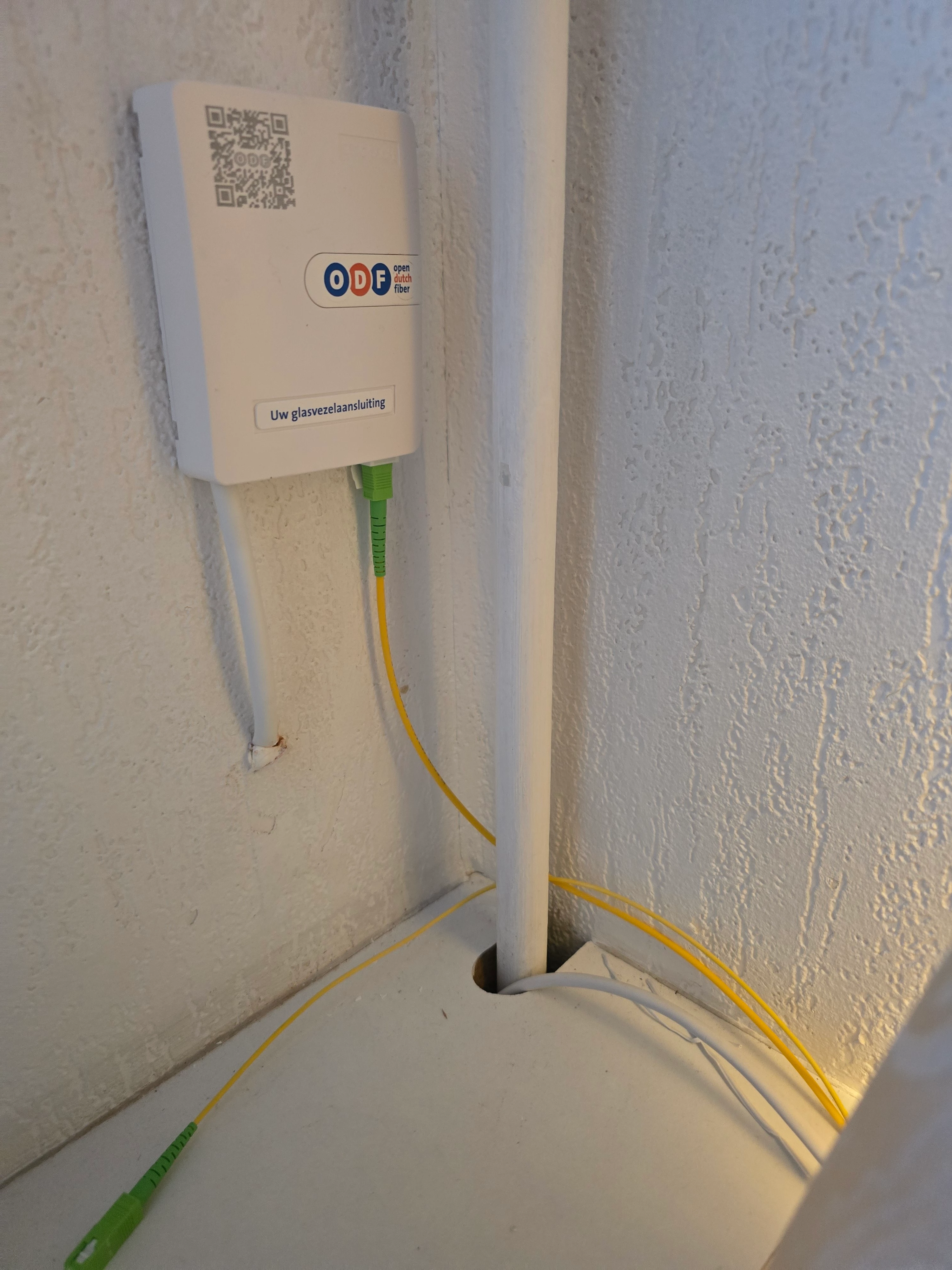

Onderstaand de aansluiting van de kabel.
  • jan 24, 2026 8:44 a.m. UTC

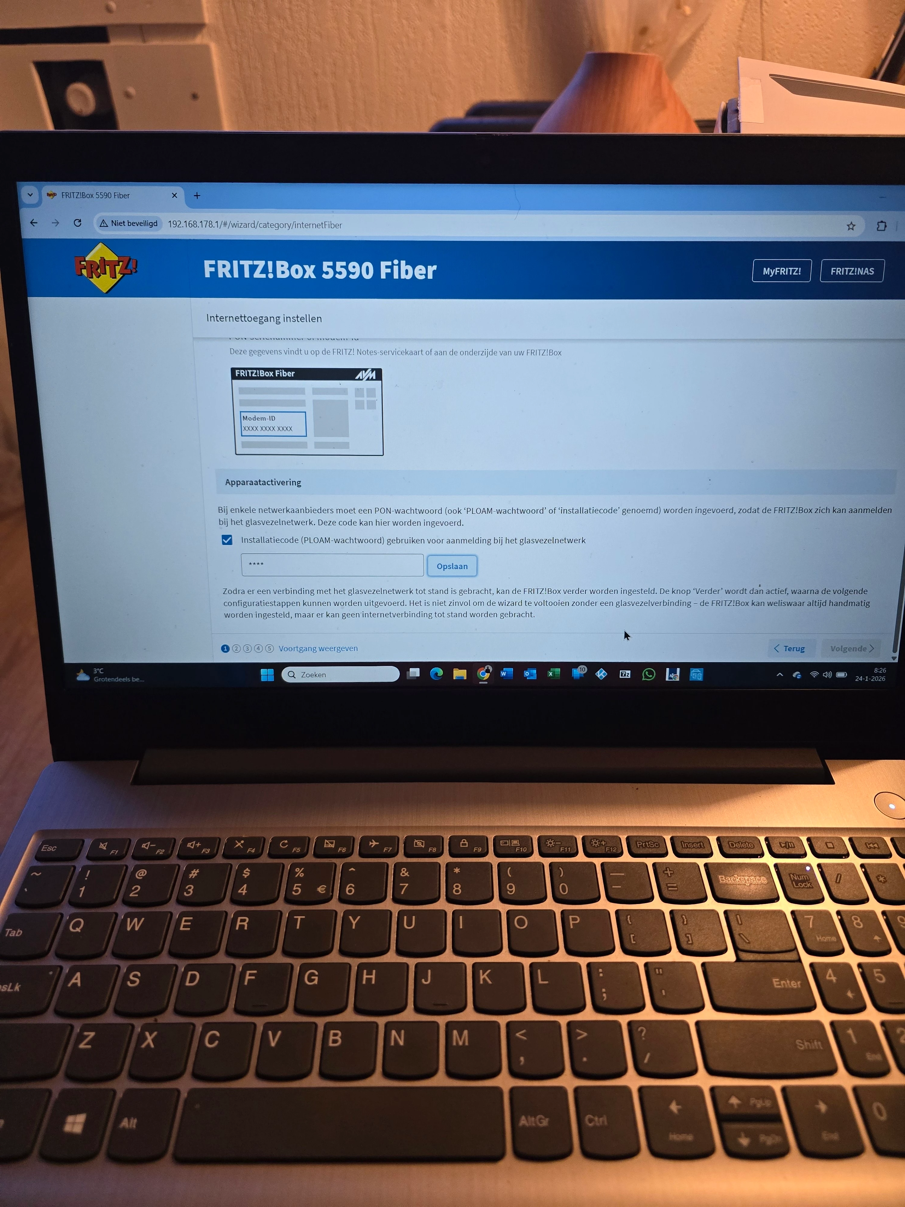

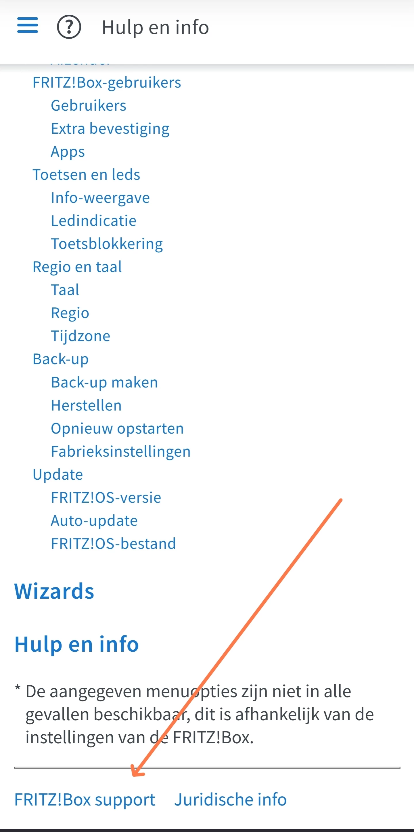

In de speciale handleiding voor Odido van Fritzbox krijg het volgende te zien.
  • jan 24, 2026 8:52 a.m. UTC

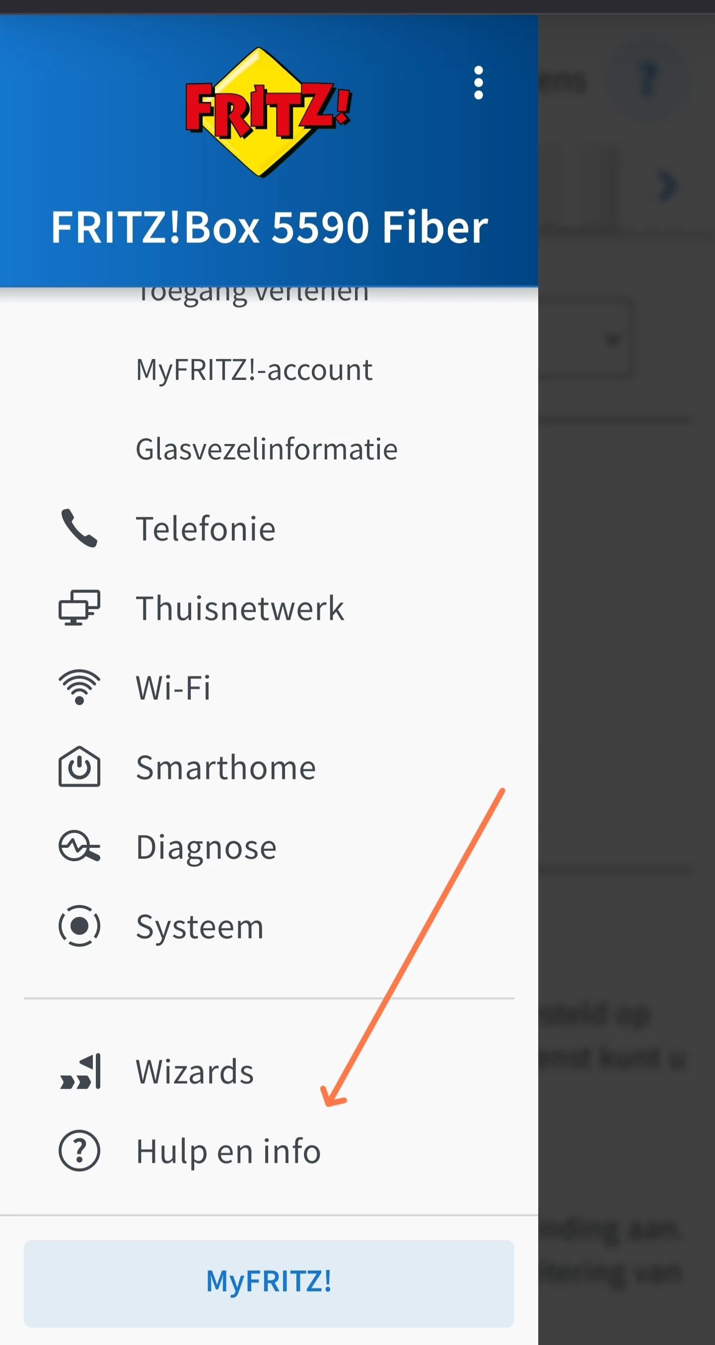

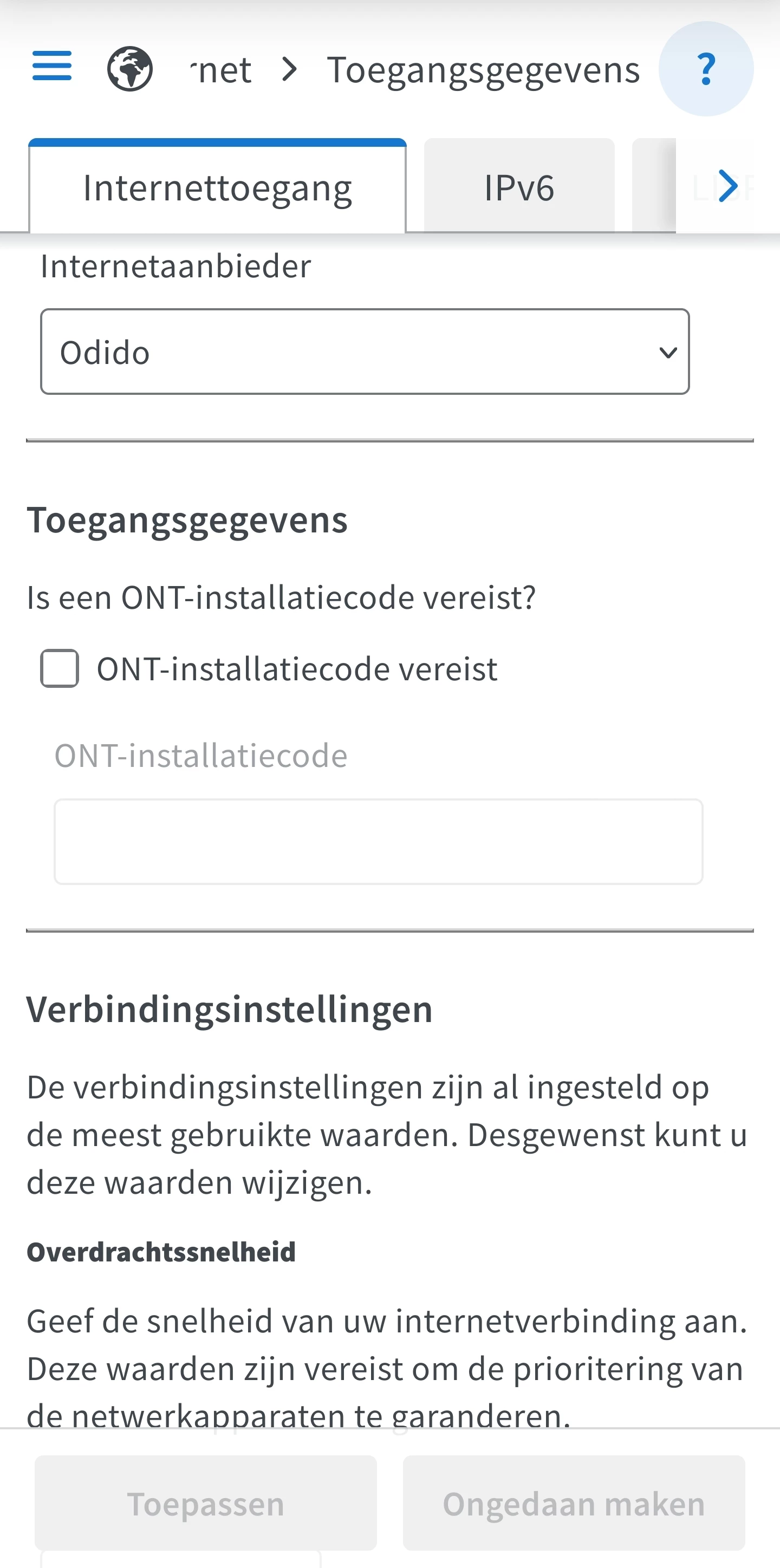

​@Mike552
Werkt internet nu?
​@Mike552
Zie je dit veld niet?
Op de eerste foto hoef je de PLOAM installatiecode niet in te vullen.
Als je dit veld niet zit vul dan alle prive velden in je community profiel in en zet het modem ID bij info voor de moderators zodat een moderator hem kan registreren.

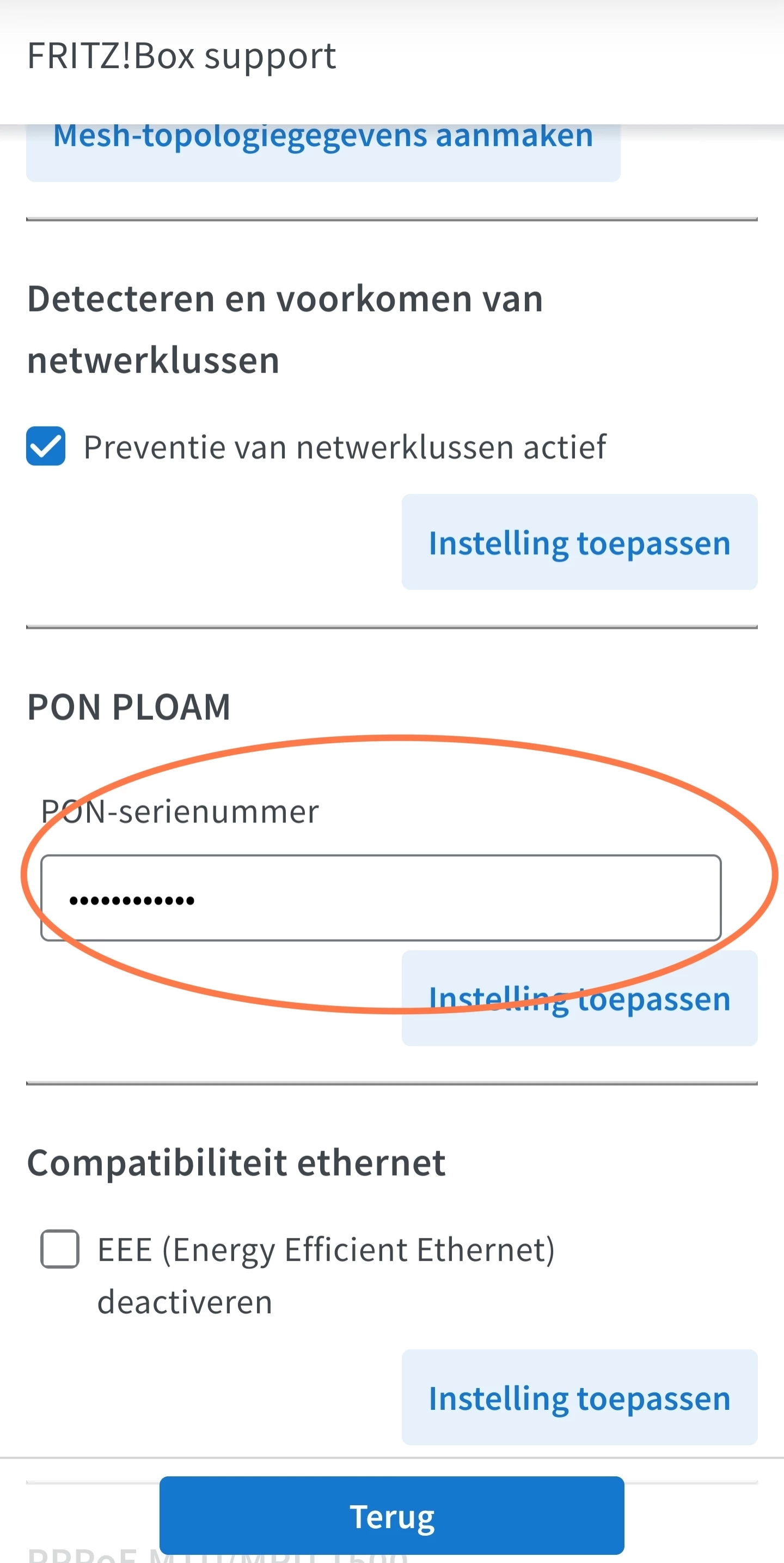

  • jan 24, 2026 10:52 a.m. UTC
Ik heb alles ingevuld op het Profiel.
Hoe kom ik in dat scherm?
Dit heb ik namelijk nog nooit gezien in de wizard van de box.
  • jan 24, 2026 11:02 a.m. UTC
​@Mike552
Klik op deze link terwijl je verbonden bent met de Fritzbox:

peter-keetfm
Dit moet je niet gebruiken.
Zie mijn stappenplan. (Hoe ik het heb)
En als volgt.
Na het toepassen van het serienummer zal de Fritzbox een reboot doen.
Hierna wordt de glasvezel verbinding tot stand gebracht.
Dit kan best even duren.
Dan wordt de lijn groen.
