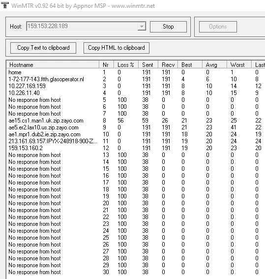

Hallo,
Ik ervaar sinds lange tijd (± 2 maanden) ernstige problemen met mijn glasvezelverbinding. Mijn snelheidstests (400 Mbit/s down/up) zijn prima, maar tijdens online gaming krijg ik constant TN ~500 ms, teleporterende spelers en problemen met het spel zelf waardoor het spel niet meer speelbaar is.
Ik wil met klem nogmaals uitdrukken (dit heb ik telefonisch 3 keer moeten uitleggen) dat ik kabel internet heb met een directe verbinding naar mijn modem. Wij hebben geen toebehoren, slechts kabels en een modem.
Ik heb dit onderzocht met WinMTR en daaruit blijkt duidelijk dat het probleem niet in mijn eigen netwerk zit, maar bij Odido:
  • Al bij de eerste hop buiten mijn modem (1-72-177-143.ftth.glasoperator.nl) zie ik 55–65% packet loss.
  • Dit packet loss loopt door in de volgende hops van het Odido-netwerk.
  • Latency spikes lopen op tot gemiddeld 500 ms, met uitschieters van bijna 700ms.
Screenshots van de WinMTR-resultaten heb ik toegevoegd.
Ik heb de standaard stappen al gedaan:
  • Modem herstart en 10 minuten stroomloos gemaakt.
  • UPnP in modem uitgezet.
  • Verbinding getest via kabel (niet wifi).
  • Ook getest op een andere pc/laptop.
Het probleem blijft exact hetzelfde.
Vraag:
Willen jullie dit a.u.b. doorzetten naar de tweede lijn / technische dienst om mijn lijn en wijkkast door te meten? Het is duidelijk dat dit niet door mijn apparatuur of wifi komt, maar door packet loss in het Odido-netwerk zelf.

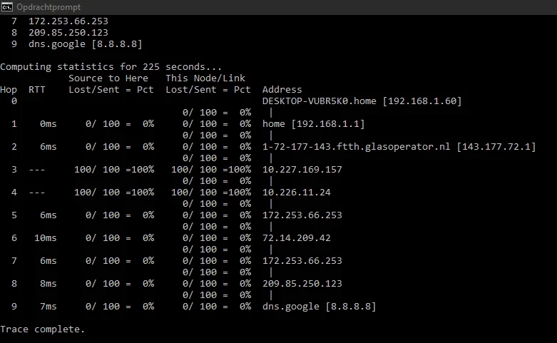

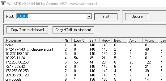

okt 13, 2025 6:18 p.m. UTC
De packetloss van de tussenhops zeggen niet zoveel. Die hoeven ook niet te reageren op ping/ICMP en kunnen die ook sporadisch laten vallen zonder problemen. Het gaat om de packetloss naar de laatste hop/doel.
En die moet uiteraard wel ingesteld staan om te reageren op ping/ICMP, wat lang niet het geval is.
Schakel de DoS in de router eens uit. Dat kan misschien helpen, vooral tijdens het gamen.

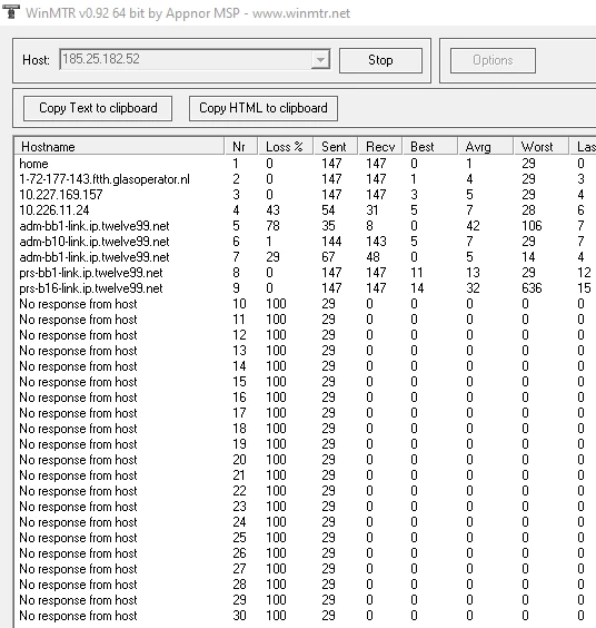

  • okt 14, 2025 10:38 a.m. UTC
|                                      WinMTR statistics                                   |
|                       Host              -   %  | Sent | Recv | Best | Avrg | Wrst | Last |
|                                    home -    0 |   54 |   54 |    0 |    0 |    4 |    1 |

Als ik het goed begrijp blijkt dat:  prs-b16-link.ip.twelve99.net de oorzaak is.
glasvezellijn van Odido zelf is blijkbaar goed
Het probleem zit in de route/peering van Odido/DELTA: zij sturen jouw verkeer via Telia, en dáár gaat het mis(?).
Als ik ping naar google, dan heb ik 0 problemen, routes (zoals naar Google) lopen via directe peering in Amsterdam en zijn dus wel stabiel.
  • okt 14, 2025 11:19 a.m. UTC
Welk adres probeer je? Want dat kan ik niet zien.
Zoals al eerder gezegd... Je kunt niet veel zien aan tussen hops. Die hoeven niet te reageren. Ik kan hier een test doen op een andere provider (als ik het doel weet).

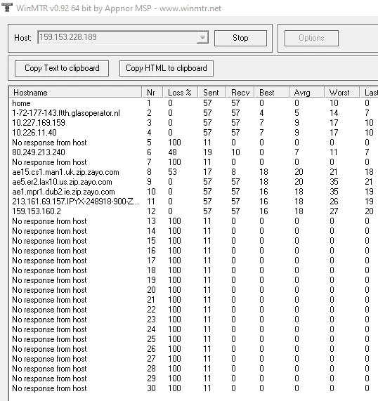

  • okt 14, 2025 11:57 a.m. UTC
In dit geval heb ik getest naar een Deadlock server (online spel) Ik heb getest naar het IP-adres 185.25.182.52 (Deadlock game server).
  • okt 14, 2025 12:10 p.m. UTC
En reageert die server op een ping? Volgens mij niet. En dan werken tools als ping, traceroute en mtr niet om iets te diagnosticeren.
Op een andere glasvezel provider (dus die timeouts zeggen daar niet zo veel)...

  • okt 14, 2025 12:14 p.m. UTC
Kun je een een mtr 185.25.182.52 -T doen?
(Dus met -T)
traceroute 185.25.182.52 -T kan ook.

ik heb vervolgens met Chatgpt maar gekeken naar een alternatief om voor jullie beter aan te tonen wat er aan de hand is.
Een ping gestuurd naar server van google, te zien in afbeelding hieronder.
vervolgens een ping naar server van Battlefield 6. (winMTR).
dit is gedaan om 16:20 14-10-2025. Als ik het goed begrijp heb ik nu een goede verbinding.
ook zojuist getest in het spel zelf, en ervaar nu geen lagg of dergelijke.
Dit probleem vindt zich dus plaats gedurende de middag. Wat mij opvalt is dat de server van EA en de Server naar deadlock, allebei aangaven problemen te ervaren bij een latere “hop”. Jij geeft aan dit niet veel zegt, maar het is wel problematisch dat dit zich smiddags voordoet, en nu niet meer.
Kan het zijn dat de routes het grote internet verkeer niet aankunnen, dat ik nu na drukke werktijden beter internet heb, of was dit een probleem in de middag? ik ga wel morgen en vandaar op verschillende momenten testen. Als ik nog tips kan krijgen hoe dit het beste te doen, zo accuraat mogelijk, dan hoor ik dit graag.
  • okt 14, 2025 3:32 p.m. UTC
Ik heb volgens mij in een ander topic ook al eens aangegeven dat de .twelve99.net servers op drukke tijden nogal eens voor problemen kunnen zorgen. Je moet dan niet zozeer naar de packet loss kijken (want die servers mogen gewoon pakketjes laten vallen zolang de pakketten die naar het doel gaan maar goed aankomen) maar die servers hadden in één keer een hoge ping (boven de 100ms).
Op Ubuntu kun je een terminal scherm openen en traceroute en mtr installeren.
sudo apt-get install traceroute
sudo apt-get install mtr
Je kunt vervolgens traceroute en mtr gebruiken door mtr 185.25.182.52 -T te doen (voor traceroute moet er sudo voorgezet worden). De -T zorgt er voor dat er tcp gebruikt wordt. Dan zul je zien dat er veel betere traceroute is. Nog steeds kun je op de tussenhops packet loss hebben, maar het doel zou dan geen packet loss mogen hebben.
-T, --tcp
Use TCP SYN packets instead of ICMP ECHO.  PACKETSIZE is ignored, since SYN packets can not contain data.
Wat overigens opvalt is dat bij mtr op Ubuntu de route nogal eens wijzigt. In de twelve99.net domein veranderen de tussenhops regelmatig.
Wat betreft packet loss op de tussen hops…. lees even dit stukje… Als er dus geen packet loss op het doel is, dan is dat dus helemaal niet erg en kan normaal zijn. Zie onder het kopje "MTR #2: Packet loss - or is there?" https://www.cloudflare.com/learning/network-layer/what-is-mtr/
Ben benieuwd naar de resultaten als het wat drukker is en je problemen ervaart.
(PS. Helaas heeft de Windows versie van mtr geen -T optie)
