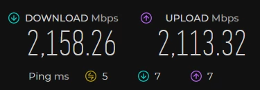

Goedemiddag,
Ik weet niet of er vandaag iets gedaan is maar krijg nu plots de juiste snelheid te zien:
Kom net thuis van werk en zag het bericht staan en dacht laat ik het nogmaals testen, is er wellicht te zien of er iets aan werkzaamheden gedaan zijn o.i.d. in de buurt of op mijn adres? Want ik heb het verder niet aangeraakt namelijk.
Het heeft vorige week rond de 500-700~ Mbps gelegen en plots vandaag weer 2100+. Dit had ik op meerdere apparaten zo getest om uit te sluiten dat ik iets van Windows updates meegekregen heb waardoor het minder presteert.
