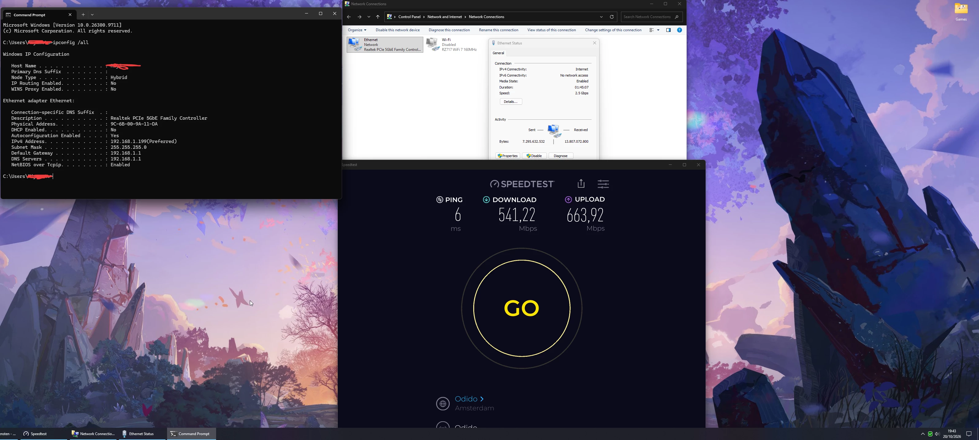

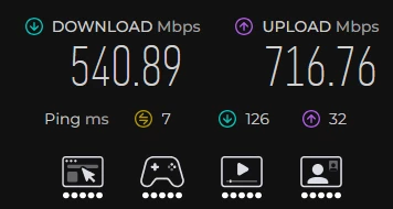

2.5 Gb/s Glasvezel - Snelheid meer dan gehalveerd.
  • okt 20, 2026 4:26 p.m. UTC
  • 11 reacties
  • 74 Bekeken
Op meerdere apparaten getest -- Speedtest komt uit op resultaten tussen 500-700mbps.
Alle netwerkapparatuur gereset (Router/Modem/Glasvezel kastje etc).
De apparaten waarop ik het test hebben 2.5 -5.0 gigabit netwerkpoorten en deze draaien ook op 2.5 - 5.0 Full Duplex.
Rechtstreeks testen op modem maar hetzelfde resultaat.
Er zijn zover ik kan zien geen storingen of werkzaamheden in de regio.
