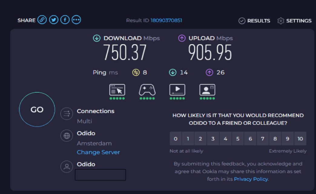

Sinds 06 augustus hebben wij na jarenlang wachten eindelijk een (ODF) glasvezel aansluiting. Echter vanaf het eerste moment hebben wij nooit de snelheid gehaald welke beloofd wordt (1000/1000), we halen net 750/850-900. Ik maak gebruik van de bijgeleverd modem (T54), heb speciaal hiervoor ( en ook om future proof te zijn) overal door het huis CAT7 Kabels getrokken. Inmiddels zijn we dus al een week verder maar nog geen eenmaal de juiste snelheden kunnen halen.
Speedtest

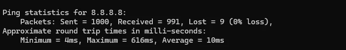

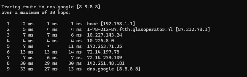

Naast de problemen met de snelheid ook sinds de overstap van adsl naar glasvezel ook last van een verhoogde ping. Waar ik in het verleden maximaal een ping behaalde van 2-3 ms, zit ik sinds de overstap naar glasvezel op een ping van 8-12 ms.
Tracert
PING 8.8.8.8 -n 1000

De minimale snelheid die je bekabeld hoort te halen is 75% dus 750 Mbps in jouw geval. Ik zie dat de upload wel prima is dus misschien dat bepaalde software op je pc/laptop de download drukt?
Test de snelheid ook eens met een andere apparaat.
ik zie ook 4ms als minimum maar ook met een ping van 8-12ms zou je zeker geen problemen moeten ervaren.

Nee snelheid is getest op meerdere apparaten en wordt nergens gehaald. Niet helemaal mee eens met de strekking dat 75% minimaal is, ik ben een contract aangegaan voor een snelheid van 1000/1000 . Daarnaast zijn snelheden tot 8gbits mogelijk op mijn adres volgens odido en is het dan wel heel gek dat 1gbit al niet wordt gehaald. Om een vergelijking te slaan naar de supermarkt, als ik een fles cola koop in de ah van 1L verwacht ik ook 1L daar heb ik immers voor betaald. Dus niet een fles cola van “minimaal” 750ml op een goede dag….
hetzelfde geldt ook voor de ping, als ik overstap van ah basic cola, naar het a-merk coca cola verwacht ik op zijn minst minimaal dezelfde kwaliteit en niet juist een stap achteruit….

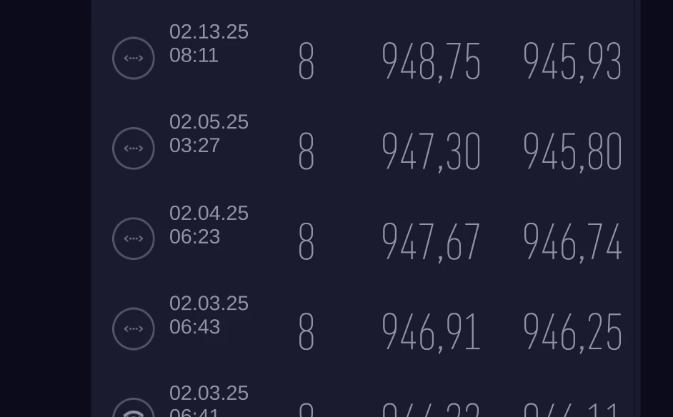

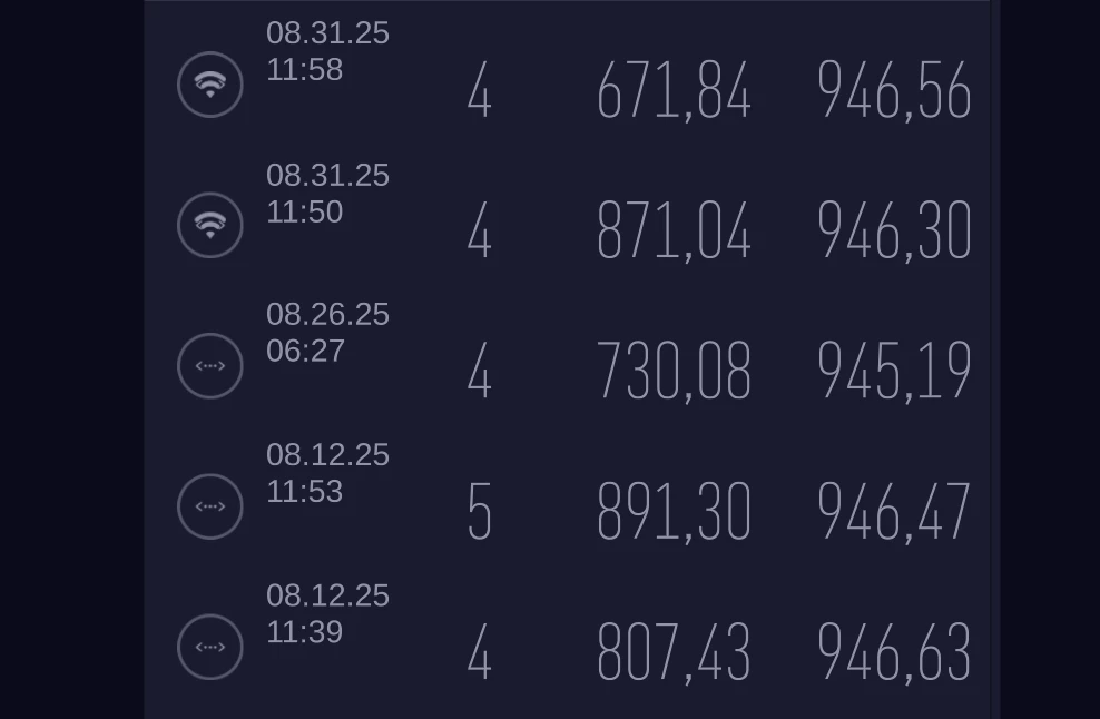

Hi,
ik had altijd 945 mbs download/upload sinds een paar maanden is het naar 700 - 850 mbs download gedaald upload is hetzelfde gebleven. Zelfde apparatuur niks veranderd. Ook met verschillende computers getest. Dus moet iets bij Odido gebeurt zijn.
Iemand een idee?

betekenen die wifi symbolen dat je dit mobiel/via wifi test?

Hallo Waqqas,
sorry voor de late reactie. Ik werk zelf als systeembeheerder dus ik heb al alles geprobeerd en ja het word bekabeld getest. Ook de kabels zijn al vervangen  het is ja ook elke dag anders een dag rond de 700 mbs en de volgende dag rond de 800 of 900 mbs zonder dat er iets veranderd is.

Hallo bottlefriend,
sorry voor de late reactie. Nee het word alleen bekabeld getest.
