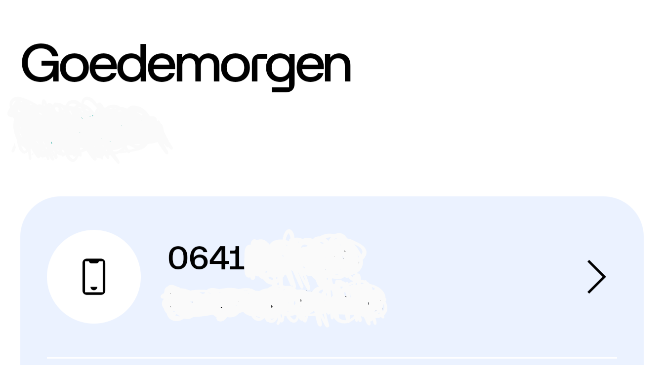

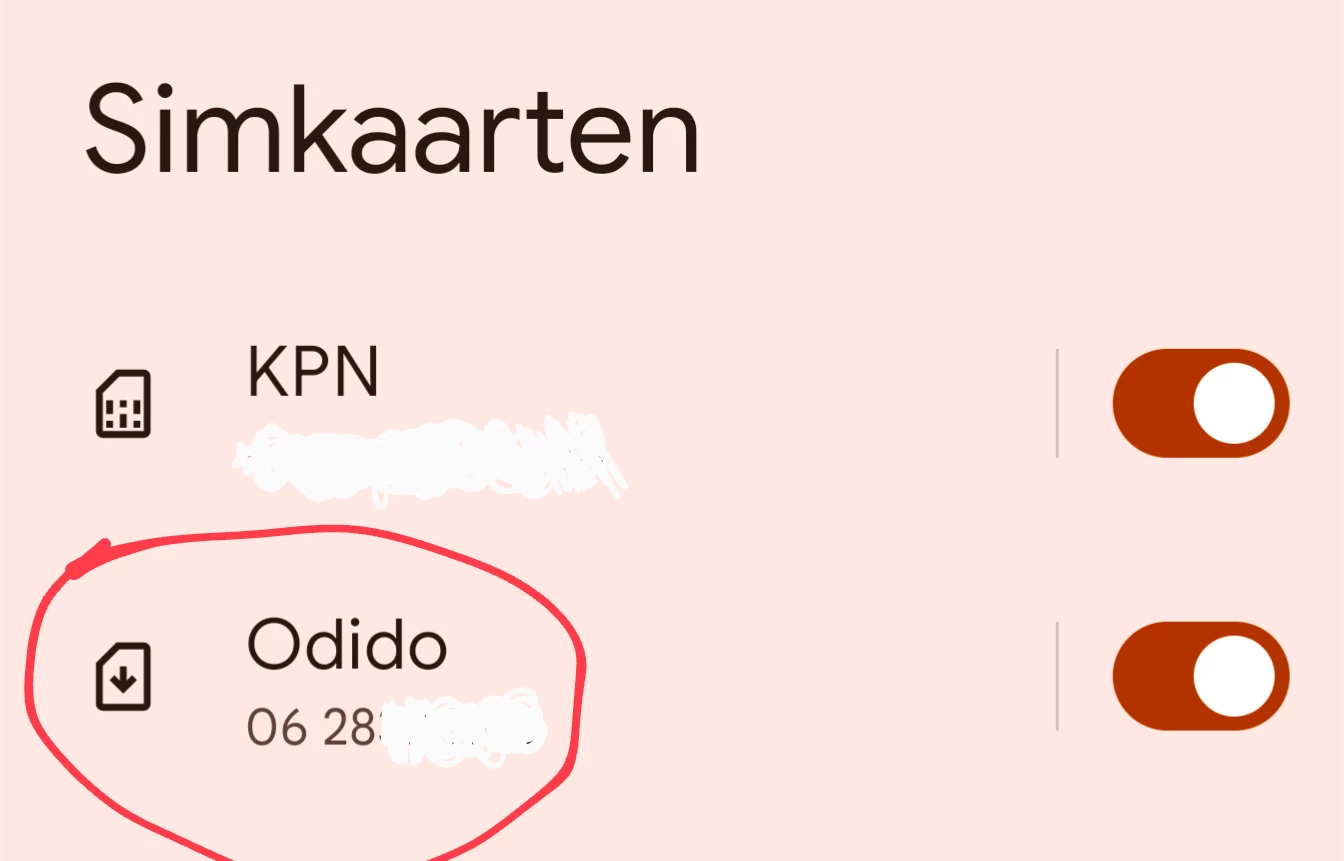

Kijk maar:
Mijn eigen nummer volgens de Odido-app:
En dit geeft mijn Pixel 8 Pro weer bij de Sim-instellingen:

Nee, zoals gezegd: dat kan dus niet, in elk geval niet op mijn Pixel 8 Pro.
Ik waardeer je pogingen om te helpen, maar het werkt niet of klopt niet. Sorry 😔

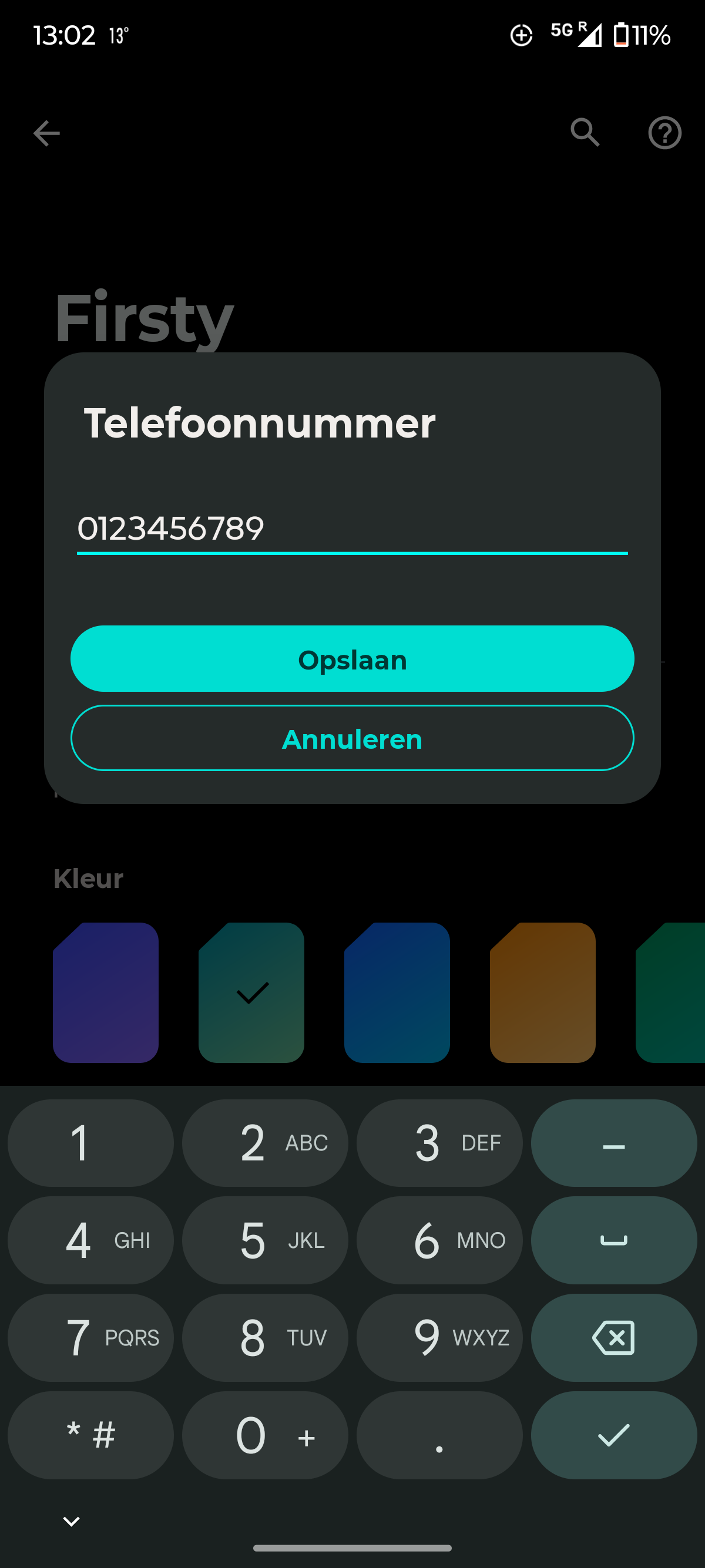

Jawel, klik op Odido dan kom een venster met veel velden, bij het veld telefoonnummer klik erop en je kan bewerken
stoerebink
  • is een King Poster
  • mei 9, 2025 11:20 a.m. UTC
Nee. Dat veld kun je niet aanklikken.
Forum|alt.badge.img+2
  • mei 9, 2025 1:55 p.m. UTC
Wat raar, zelfs de naam (in hetzelfde venster) kan je wijzigen.
https://support.alosim.com/hc/en-us/articles/24039965182989-How-to-label-your-eSIM-on-your-Google-Pixel
stoerebink
  • mei 10, 2025 5:39 a.m. UTC
Ja inderdaad, maar niet het nummer.
(Zoals ik al de hele tijd probeer duidelijk te maken in deze discussie...)
  • mei 10, 2025 6:31 a.m. UTC
​@stoerebink Ik kan wel alle naam/nummer wijzigen. Dus het ligt aan jouw telefoon. Alleen de provider naam iets eronder kan ik niet wijzigen.
