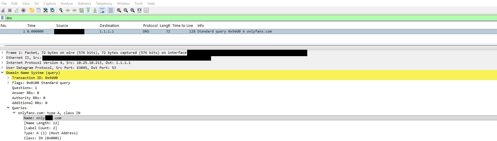

Ik snap dat je geschrokken bent van het nieuws, maar technisch gezien klopt je boosheid volgens mij niet helemaal.
De monitoring en logging van een provider staat los van de gebruikte DNS-server. Odido levert je verbinding, dus al je dataverkeer loopt fysiek via hun netwerk naar het internet. Omdat al jouw data door hun netwerk gaat, kunnen ze technisch gezien al het in- en uitgaande verkeer monitoren en loggen.
DNS is slechts het 'telefoonboek' dat een naam (zoals google.nl) vertaalt naar een IP-adres (het nummer). Als je een andere DNS instelt, gebruik je simpelweg een ander telefoonboekje, maar gebruik je nog steeds het netwerk van Odido.
Overigens is standaard DNS-verkeer meestal niet versleuteld. Zelfs als je een andere DNS-server gebruikt, kan Odido technisch gezien nog steeds 'meelezen' welke website je opvraagt (bijvoorbeeld je query naar een bekende site voor alleen maar ventilatoren 😁).
Voorbeeld van een DNS-query (onderin het gezochte only****.com)
Als je een externe DNS instelt, wordt je surfgedrag mogelijk zelfs op twee plekken gelogd: je provider ziet de verbindingen (en mogelijk de DNS-verzoeken en al het niet versleutelde verkeer), en de door jouw gekozen DNS-provider logt mogelijk ook jouw IP-adres en je zoekopdrachten.
