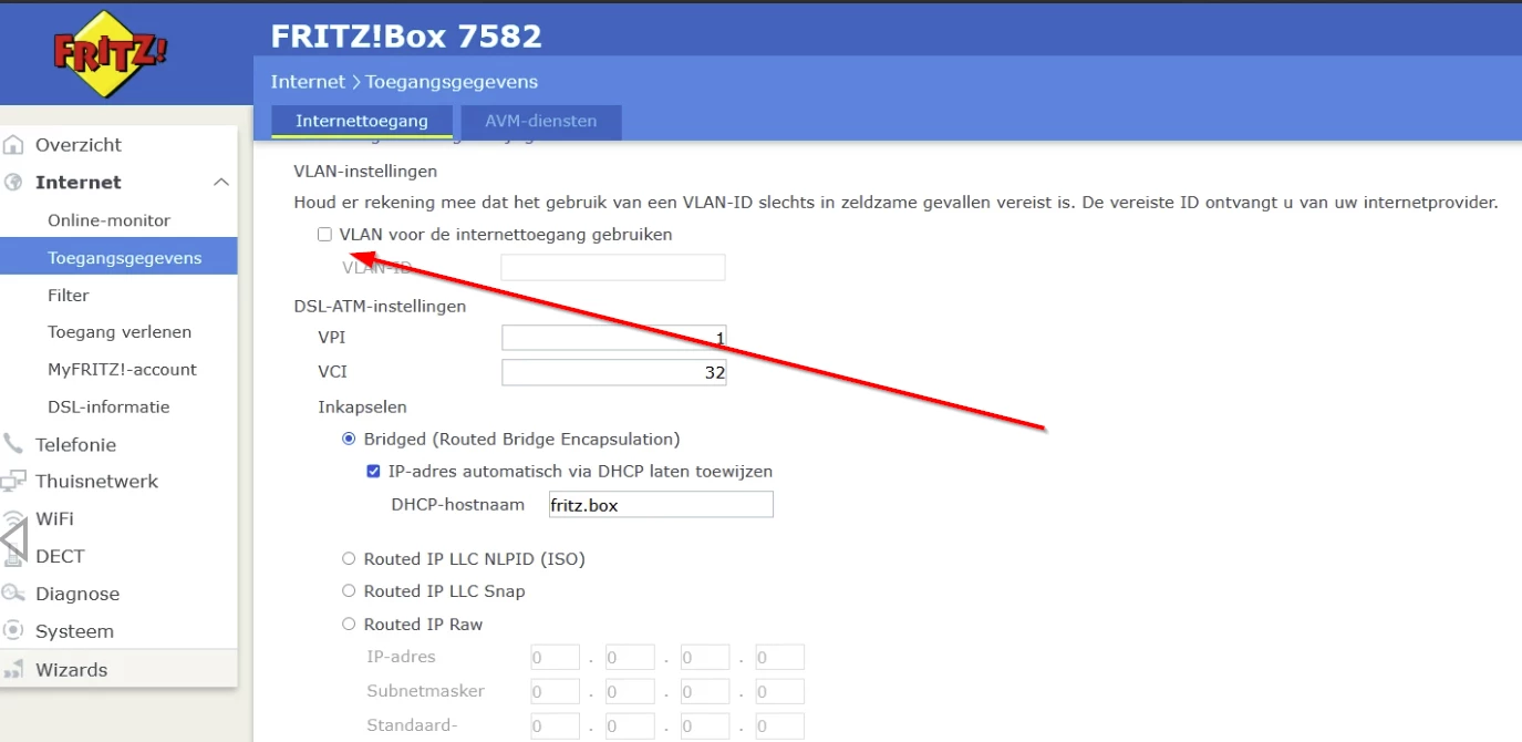

Ik heb alles geprobeerd wat er is, ook  “Automatisch via DHCP ontvangen”. Het lukt gewoon niet.
Ja, die optie is het. Want PPPoE gaat bij Odido niet werken. Ik neem in ieder geval even aan dat je een consumentenlijn hebt en niet een zakelijk abonnement?
(en dan uiteraard VLAN 300. Dat zou moeten werken.)
Jo, dit ist mijn contract.
Maar hoe heb je de Fritzbox nu ingesteld??? Want in het plaatje van 2 uur geleden had je de VLAN gebruiken nog niet aangevinkt. Hij had wel goed verbinding met VDSL2 (kon je ook zien aan de linksnelheid) maar je moet wel VLAN 300 gebruiken.

Ik heb alle instellingen geprobeerd die hier in de thread worden voorgesteld. Daarna heb ik een screenshot gemaakt.
Ja, maar in de screenshot die jij plaatst zie ik dat je VLAN niet aangevinkt hebt. Dus heb je geen VLAN 300 ingesteld en heb je dus geen internet signaal van Odido waardoor je ook geen IP kunt krijgen.
Kijk dus nog even naar dat scherm en vink die VLAN aan en zet daar 300 in.
  • January 27, 2026
Bedankt, ik had gisteren dit screenshot gemaakt en vandaag heb ik de optie VLAN met de waarde “300” geprobeerd. Het verandert niets. Ik heb de box ook teruggezet naar de fabrieksinstellingen – voor het geval iemand twijfelt aan mijn profiel. De versie is up-to-date, AVM heeft geen nieuwere update voor de 7582. Aangezien er ook een Fritzbox “international” bestaat, lijkt het aan het apparaat zelf te liggen. Ik kom in ieder geval niet verder. Ik kan het logbestand nog bijvoegen, dat was het dan van mijn kant.
