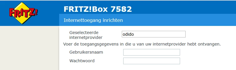

Ik kan de wifi automatisch configureren via Wizzard of handmatig.
In beide gevallen moet een gebruikersnaam/wachtwoord worden ingevoerd, zonder dat kom ik niet verder. De connectiviteit is aanwezig, dat meldt de box, maar ik moet ook inloggen. Daar verandert ook niets aan bij de FB 7583.
Zo ziet het er bij mij thuis uit, in Duitsland, bij Telekom. En ik heb deze toegangsgegevens van odido niet.

Zodra ik de Fritzbox op ‘Nederlands’ zet, kan ik odido in de keuzelijst vinden. Anders is dat niet het geval (Duits). Maar dat verandert niets aan het feit dat de Fritzbox zelf, voordat hij bij de provider inlogt, de gebruikersnaam en het wachtwoord van de provider wil hebben.
Aangezien odido in de ondersteuning ook niet weet waar ik het over heb, lijkt het voor de hand te liggen dat dit in Nederland helemaal niet bestaat.

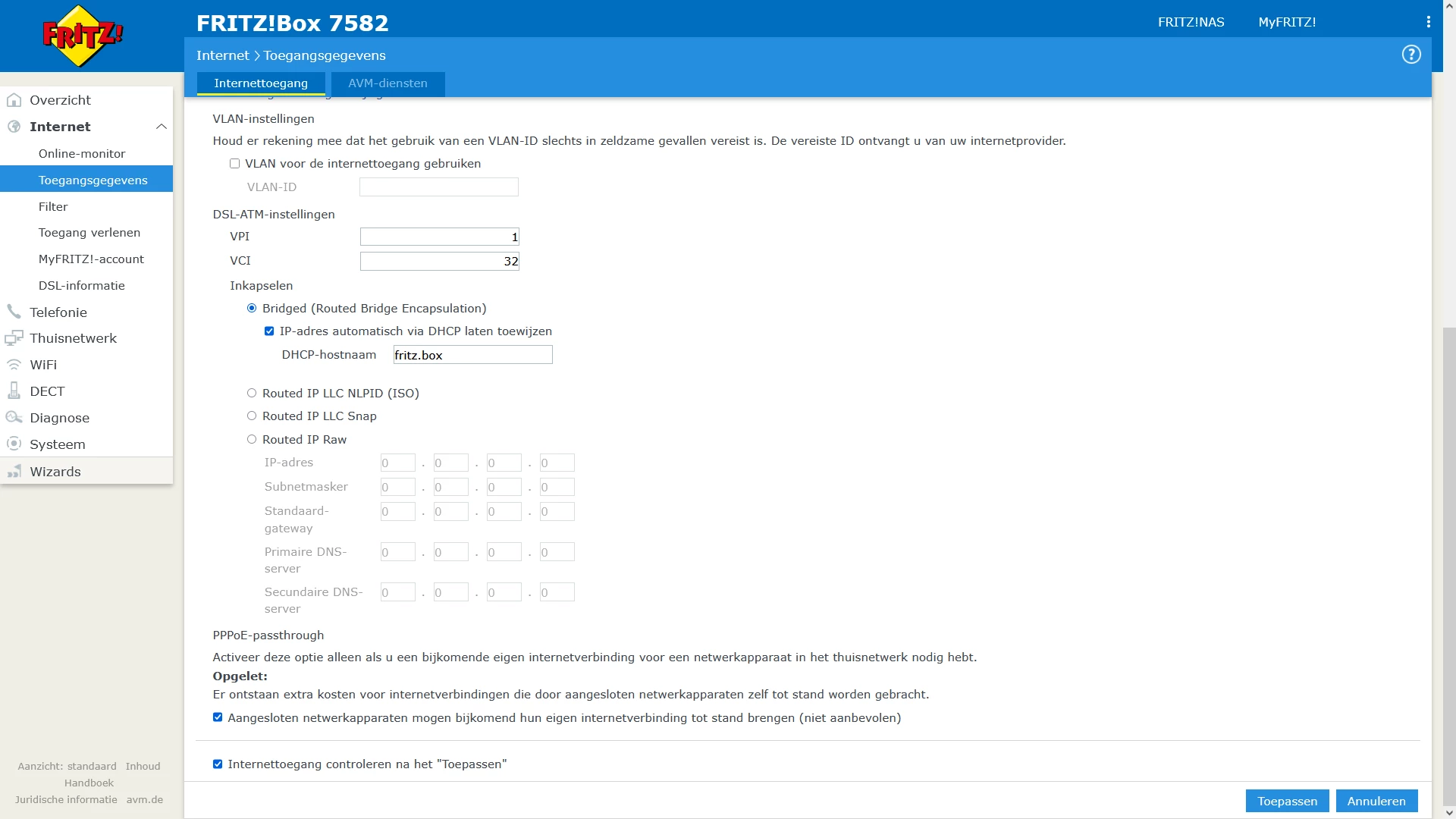

Kan je in de Fritzbox eens kiezen voor ISP andere, VLAN 300 en instellingen automatisch ophalen (DHCP)?
  • jan. 27, 2026 10:20 a.m. UTC
​@wallenstein
Dat zijn mijn mogelijkheden, maar ik heb geen idee wat ik daar moet veranderen.

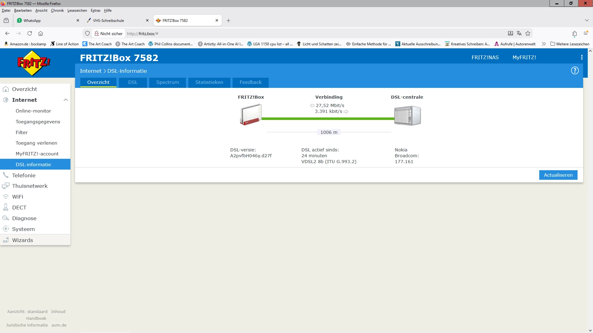

Ik heb nu gezien dat Fritzbox ook als “internationale versie” verkrijgbaar is. Misschien kan mijn versie alleen in het Duitse netwerk worden geïntegreerd?
  • jan. 27, 2026 11:14 a.m. UTC
​@wallenstein
Bij internettoegang internetprovider andere kiezen, VLAN voor de internettoegang aanvinken en vul dan 300 in. Werkt dat na het toepassen en Fritzbox herstarten?
  • jan. 27, 2026 12:09 p.m. UTC
​@wallenstein

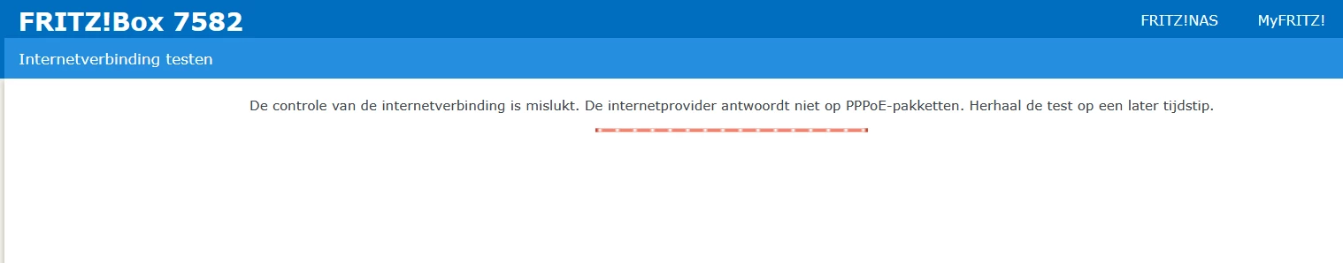

Hartelijk dank, maar helaas leidt dat ook niet tot het gewenste resultaat.
Zie foutmelding. Dan is de box niet “internationaal”.
AVM zegt echter dat de Fritzbox 7582 met kpn werkt.
Dat ga ik nu testen.
Als het moet, moet ik van internetprovider wisselen, maar ik weet niet wat ik anders kan doen. Het moet bij AVM blijven, omdat mijn repeaters ook Fritz-repeaters zijn en ik met de Huawei-router in SmartHome voortdurend problemen heb met het synchroniseren van het 2,4 GHz-netwerk. Zyxel is ook geen oplossing. Ik had die router ook geïnstalleerd, maar het kortere bereik is onaanvaardbaar.

PPPoE?? Odido werkt niet met PPPoE maar gewoon met dhcp.
Dus dat moet je niet aanzetten als je Custom/Aangepast kiest.
Ja, KPN doet PPPoE dus misschien dat het daar dan we zou werken (met gebruikersnaam en wachtwoord van kpn).
Maar kun je die PPPoE niet op DHCP zetten? Welke opties heb je als je Custom/Aangepast kiest bij provider?

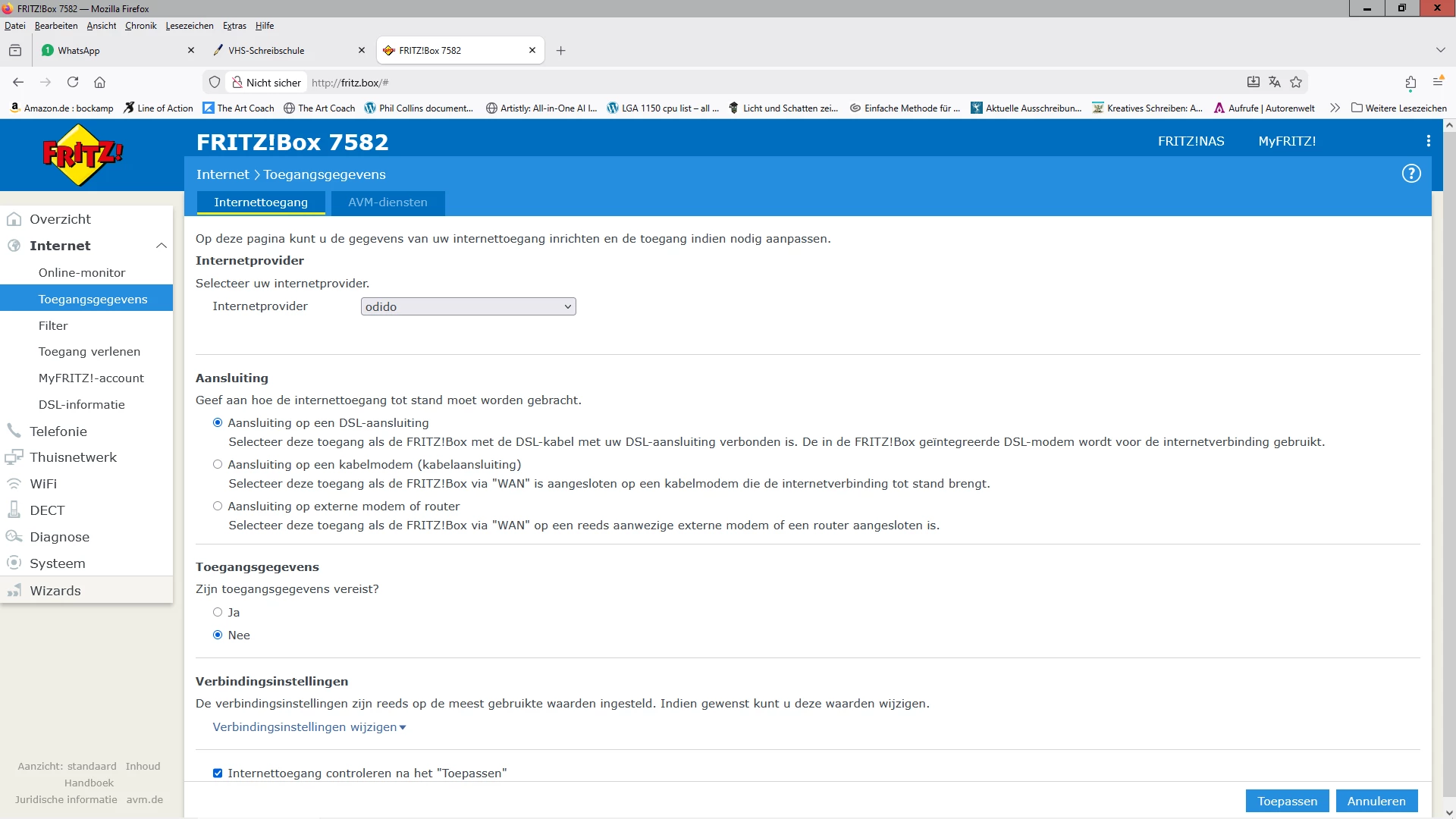

Ik heb alles geprobeerd wat er is, ook  “Automatisch via DHCP ontvangen”. Het lukt gewoon niet.
  • jan. 27, 2026 12:26 p.m. UTC
Ja, die optie is het. Want PPPoE gaat bij Odido niet werken. Ik neem in ieder geval even aan dat je een consumentenlijn hebt en niet een zakelijk abonnement?
(en dan uiteraard VLAN 300. Dat zou moeten werken.)

Maar hoe heb je de Fritzbox nu ingesteld??? Want in het plaatje van 2 uur geleden had je de VLAN gebruiken nog niet aangevinkt. Hij had wel goed verbinding met VDSL2 (kon je ook zien aan de linksnelheid) maar je moet wel VLAN 300 gebruiken.
