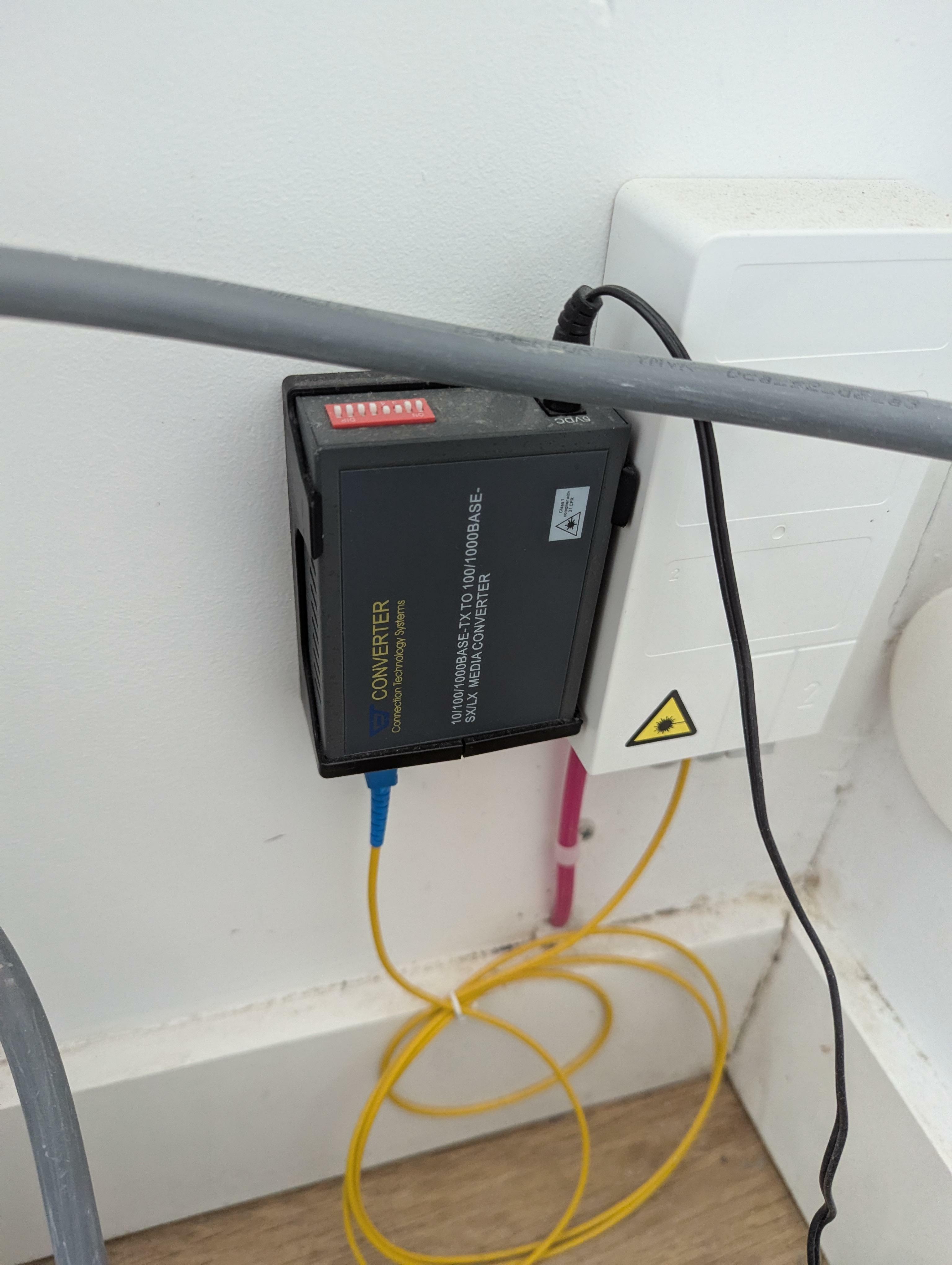

Hoi,
Ik heb een nieuw huis, en ik neem graag mijn Odido glasvezel internet + TV abonnement mee. Wij zijn aan het verbouwen, en de huidige plek van de aansluiting is onhandig. Deze zouden we graag laten verplaatsen naar de meterkast die +-4 meter verder zit dan de huidige aansluiting (glasvezel, roze ‘sprietje’).
Ik heb meermaals jullie klantenservice gebeld, en kreeg telkens wisselende antwoorden, zo zou de kabel van de volgende drie partijen zijn:
  • Open Dutch Fiber
  • Open Dutch Fiber Primevest (na een Google search lijkt Primevest van KPN, dus dit lijkt mij sterk)
  • Volkers Wessel Telecom (lijkt mij ook sterk, dit lijkt eerder een aannemer)
Ik heb ook meermaals Open Dutch Fiber gebeld aangezien het voor de hand ligt dat de kabel inderdaad van hun is. Telkens gaven ze aan dat de kabel niet van hun is, dus dat ze ook de kabel niet mogen/kunnen verplaatsen. Ergens in de administratie van jullie of ODF gaat het dus fout.
Kan iemand mij vertellen wie de exploitant hiervan is zodat we een afspraak kunnen maken om de aansluiting te verplaatsen?

  • apr 23, 2025 9:52 a.m. UTC
Zou iemand van Odido dit kunnen nagaan?
Dit is hoe de aansluiting er uit ziet, er staat op het witte onderdeel ook geen tekst.

Hey ​@agga070, welkom op onze Community!
Ik snap uit je verhaal dat je al verschillende keren contact hebt gehad met zowel onze klantenservice als Open Dutch Fiber en dat je van het kastje naar de muur wordt gestuurd. Dat is natuurlijk niet hoe het hoort en ik wil dit graag voor je uitzoeken.
Je zit helemaal goed met je vermoeden: de glasvezelkabel tot aan de glasvezel aansluiting (het roze sprietje) is eigendom van de netwerkbeheerder van jouw gebied. In veel gevallen is dit inderdaad Open Dutch Fiber (ODF), dit is bij jou ook het geval alleen valt jouw adres onder Reggefiber, dus KPN NetwerkNL. Dus via www.mijnaansluiting.nl zou dat via KPN moeten gaan. Hopelijk heb je wat aan deze informatie en kun je verder aan de slag met MijnAansluiting om het punt te verplaatsen!
  • mei 8, 2025 10:43 a.m. UTC
Hi ​@Tommie van Odido ,
Bedankt voor je reactie. Ik heb inmiddels een aanvraag bij KPN gedaan (zonder success) via www.mijnaansluiting.nl. KPN gaf aan dat de kabel van Primevest is, en dat ze zijn bezig met de overname, maar de overname is nog niet rond. Dit kan nog maanden duren. Hierdoor kan KPN zelf niet de kabel laten verplaatsen. Primevest kan ik dus niet kiezen als optie via mijnaansluiting.
Wat daarnaast ook gek is is dat KPN geen glasvezel kan leveren op dat adres, en jullie, volgens jullie website wel. Is het mogelijk dat jullie een melding doen bij primevest om de aansluiting te laten verplaatsen?
  • mei 8, 2025 2:32 p.m. UTC
De overname op zich is natuurlijk al lang rond, wat ze bedoelen is de overname van het gehele techniek en administratie van Primevest in de administratie van KPN Netwerk. Ga er maar vanuit dat zolang dit nog niet afgerond is, er vanuit Primevest en KPN Netwerk 0,0 gaat gebeuren buiten het broodnodige qua onderhoud of het oplossen van storingen.
Reden dat Odido kan leveren is omdat Odido via hun wholesale partij Glasoperator eigen apparatuur in de centrales van Primevest heeft staan. KPN levert hier geen diensten op, pas wanneer de wholesale afdeling van KPN, KPN WBA hun apparatuur en leverstraat hiervoor gereed heeft, kan er via KPN of een andere provider diensten worden aangevraagd.
  • mei 8, 2025 3:43 p.m. UTC
Odido is geen partij tussen jou en een netbeheerder voor dit soort zaken. Alleen een aanvraag voor het huren van een vezel of een storingsmelding bij een niet werkende dienst is tussen partijen afgesproken. De kabel invoer is echt aan de netbeheerder en de eigenaar van een pand.
