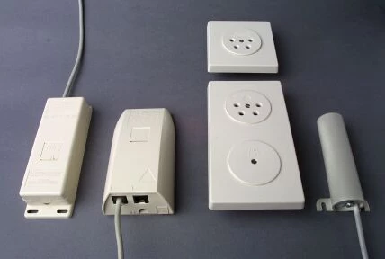

  • apr 1, 2025 12:18 p.m. UTC
​@CathydenH
Dat is niet het originele ISRA punt, kan je zoeken naar iets van onderstaande in de meterkast bijvoorbeeld?

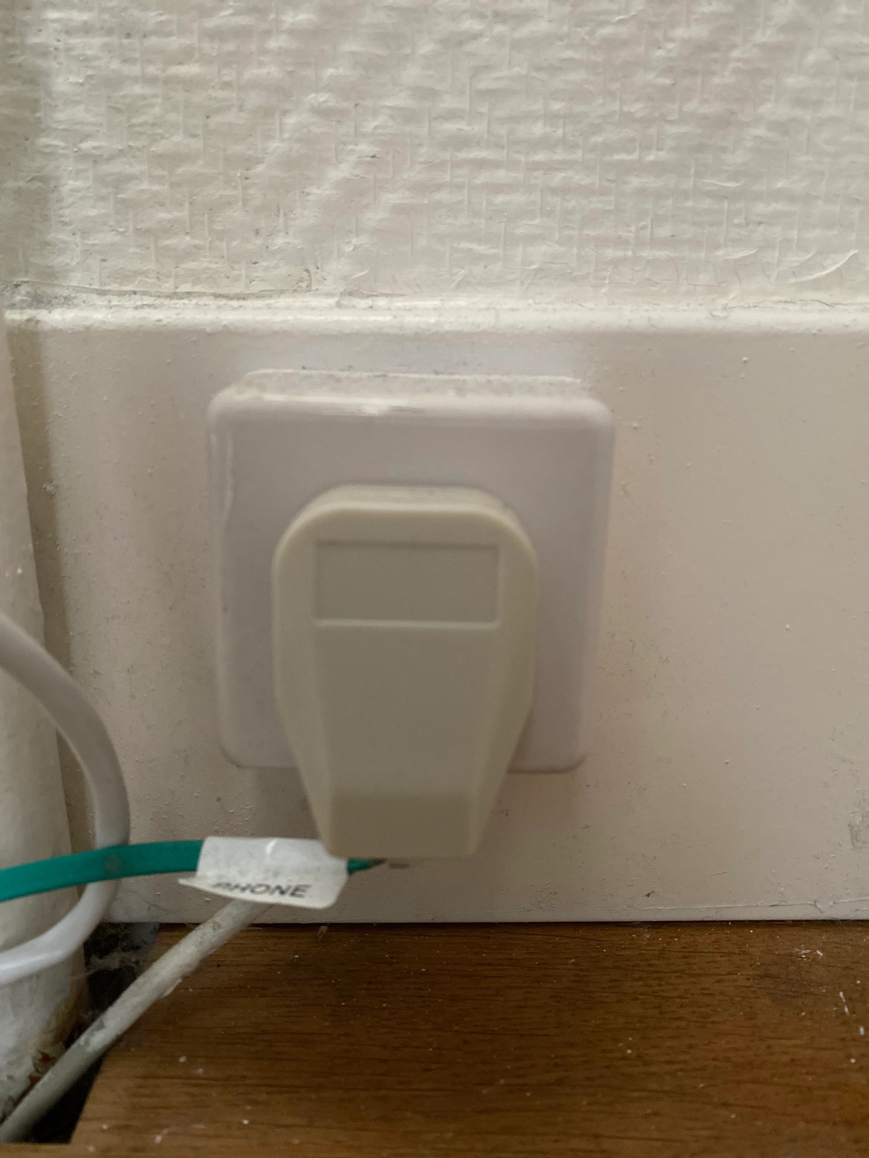

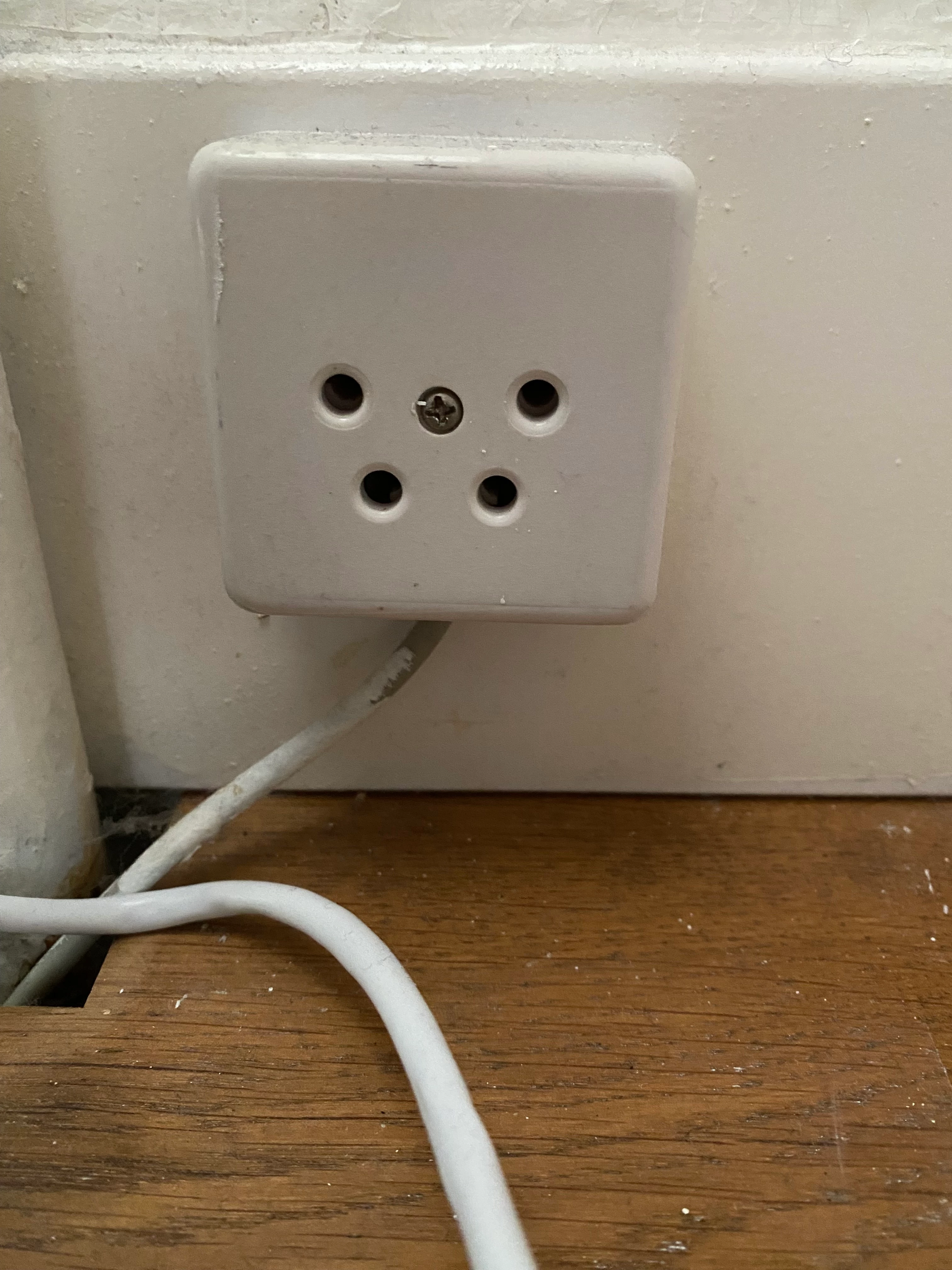

  • apr 1, 2025 3:53 p.m. UTC
Toch even foto gemaakt van onze aansluiting.
In de meterkast is verder niets te vinden
we hebben deze situatie al ruim 7 jaar en pas sinds maanden last van wegvallen internet. Dus lijkt mij niet hier aan liggen toch ?
  • apr 1, 2025 5:09 p.m. UTC
​@CathydenH
Is dit op een bovenverdieping? Kan je eens kijken waar die telefoonkabel vandaan komt?
Een bridge tap (aftakking) kan op een later moment problemen geven.

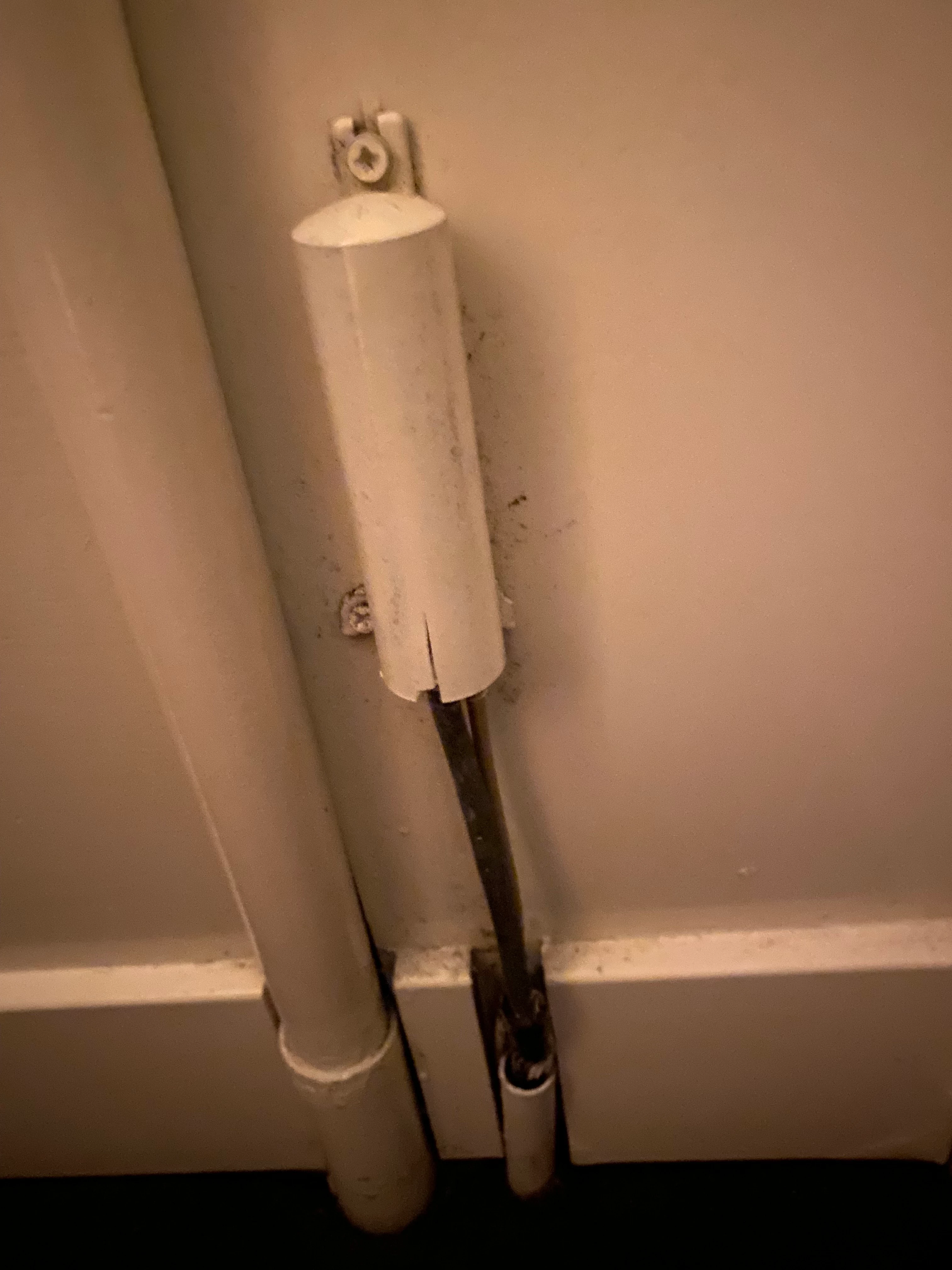

En de binnenkomende kabel is dus niet waar ik een foto van heb gemaakt? Hoe kom ik er achter waar deze dan wel is??
  • apr 1, 2025 7:39 p.m. UTC
Ik geloof dat ik het heb gevonden! Deze zit in de gang vlakbij de voordeur…. Nu mijn vraag… hoe suit je hier je modem op aan?

​@CathydenH
Hier moet je het modem op aansluiten, grote kans dat de problemen verdwijnen.
Knip de uitgaande dunne kabel op ongeveer 20/30 cm af indien je hem nog een beetje uit de vloer kunt trekken, gebruik het aansluitdoosje uit het installatie pakket, strip de kabel en sluit de 2 draadjes in het aansluitdoosje aan. Vervolgens kan je daar de DSL kabel inpluggen.

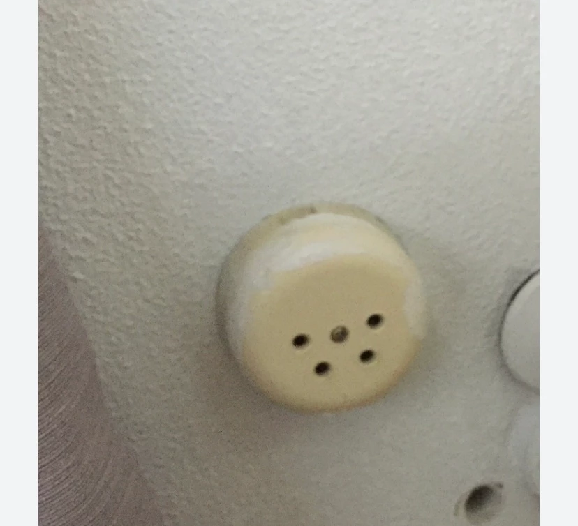

Aansluit doosje hebben wij niet meer. Aangezien we dit al jaren op een andere manier hebben aangesloten.
Ik heb ook ergens gelezen dat je niet zelf mag “klussen” aan zo’n lasdop. Maar dat moet laten doen door een monteur van kpn ( omdat het eigendom van kpn is) geen idee of dit ook echt zo is???
Ben ondertussen ook aan het kijken om over te stappen op glasvezel misschien is dat een betere optie.
dat aansluitpunt zit namelijk wel in de woonkamer:
weet ook niet of ik van plan ben om dan bij Odido te blijven. KPN en Ziggo hebben mooie aanbiedingen zag ik
  • apr 2, 2025 12:34 p.m. UTC
​@CathydenH
De lasdop is inderdaad eigendom van KPN en daar mag je niet aan zitten, je mag echter wel aan de uitgaande dunne kabel zitten. Overgaan op glasvezel is een betere optie.
