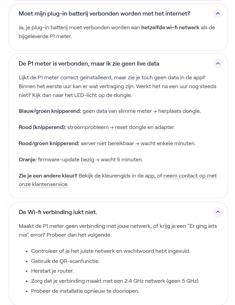

Nederlandse handleiding van de plugin batterij is overigens wel te vinden onder Veelgestelde vragen.
https://www.nextenergy.nl/veelgestelde-vragen/plug-in-batterij-p1-meter
Daar staat ook iets over de lampjes en of de batterij verbinding heeft met de cloud. Maar ik begrijp dat beide P1 en batterij verbinding hadden. Dus dan zou het moeten werken.

Ik heb samen met de helpdesk alle stappen ondernomen om de batterij te laten werken, alleen blijft de batterij volgen s de app stand-by staan. P1 meter en batterij hebben we verbinding met elkaar via hetzelfde netwerk. Ik ben een leek en ben blijkbaar in het verkooppraatje getrapt van plug and play….   zo makkelijk is het blijkbaar niet.
ik heb een gastnetwerk ingesteld met alleen 2,4 ghz, volgens de info bij de dongel zou dat moeten, maar dt werkt dus ook niet.
