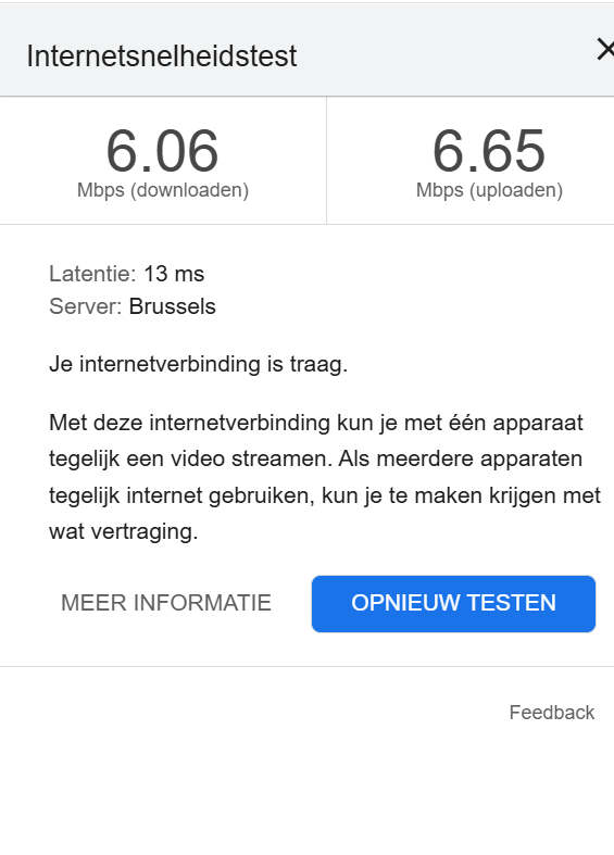

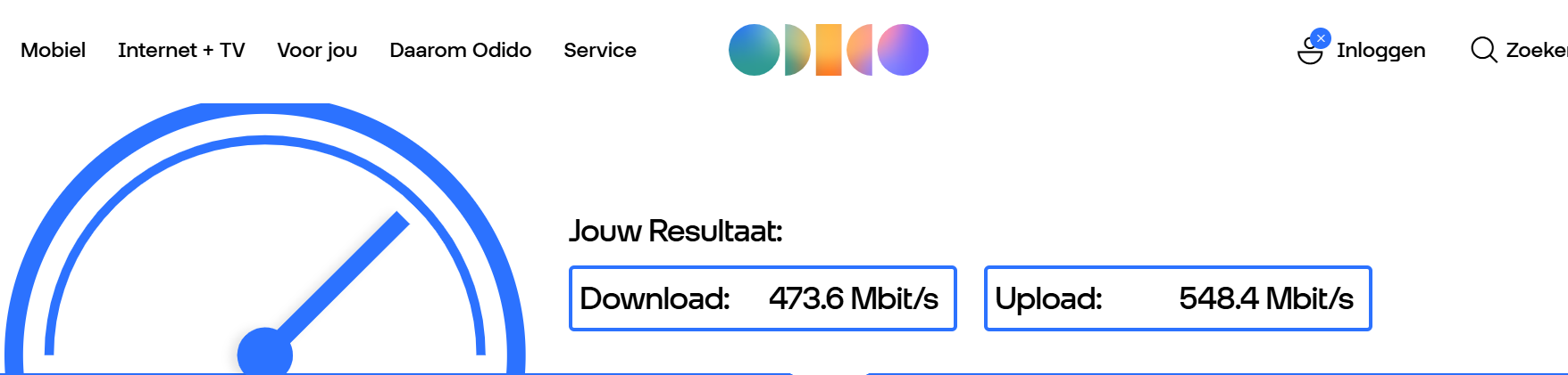

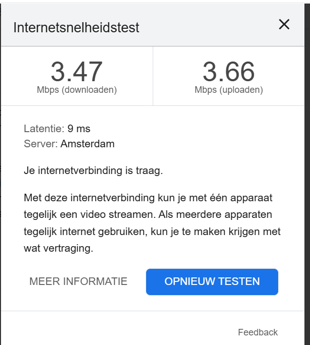

router is: Zyxel T-50
ik heb de de kabel gebruikt; hetzelfde, dan alles losgekoppeld en de router reset, zie de resultaat!

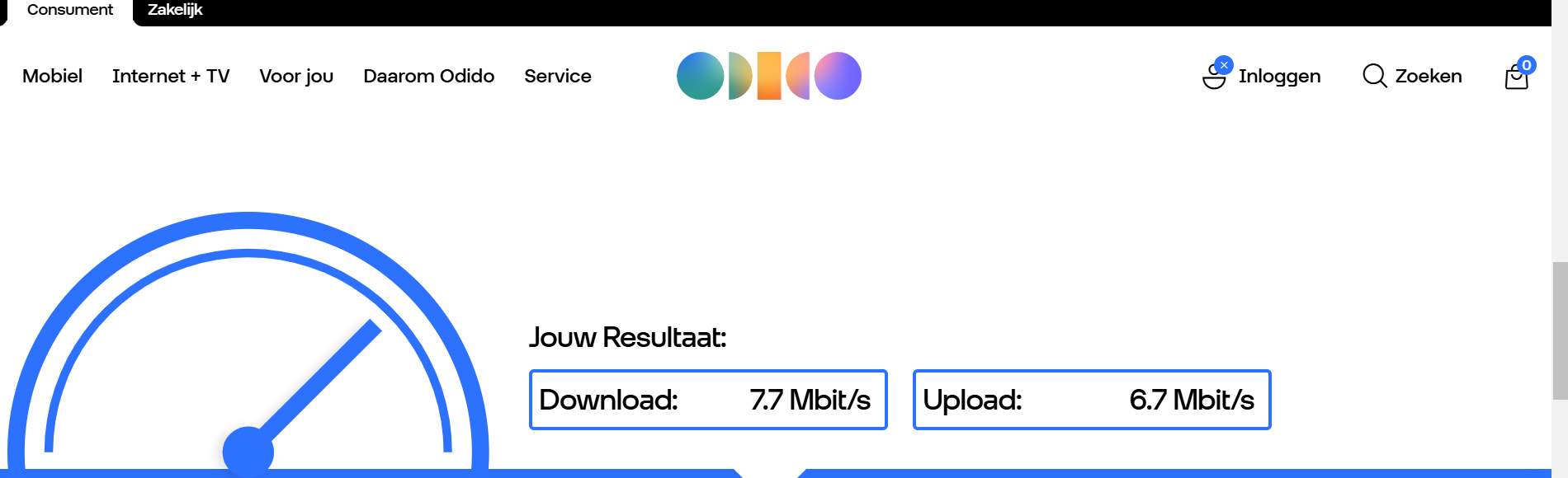

  • mrt 6, 2025 1:24 p.m. UTC
nu is iets beter, maar geen 1000 Mb; bedankt in iedere geval!

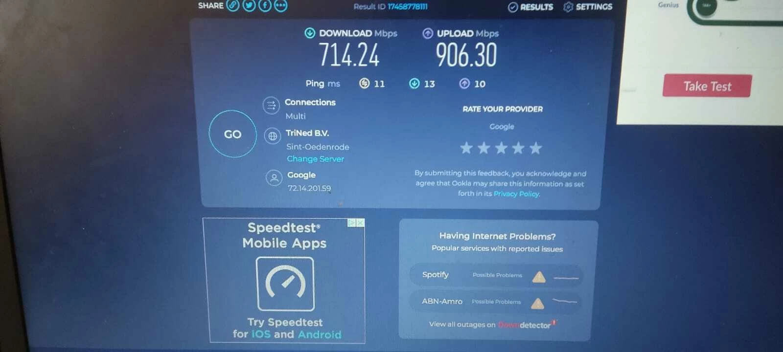

​@Ahmadalyusuf
Kan je de Ookla speedtest gebruiken en je laptop of pc met een korte internetkabel rechtstreeks op de router aansluiten? Deel het resultaat hier.
  • mrt 6, 2025 1:40 p.m. UTC
  • mrt 6, 2025 2:35 p.m. UTC
​@Ahmadalyusuf
Dat ziet er al veel beter, check het ook eens met de desktop app uit de Windows Store en eventueel met een andere laptop/pc.
