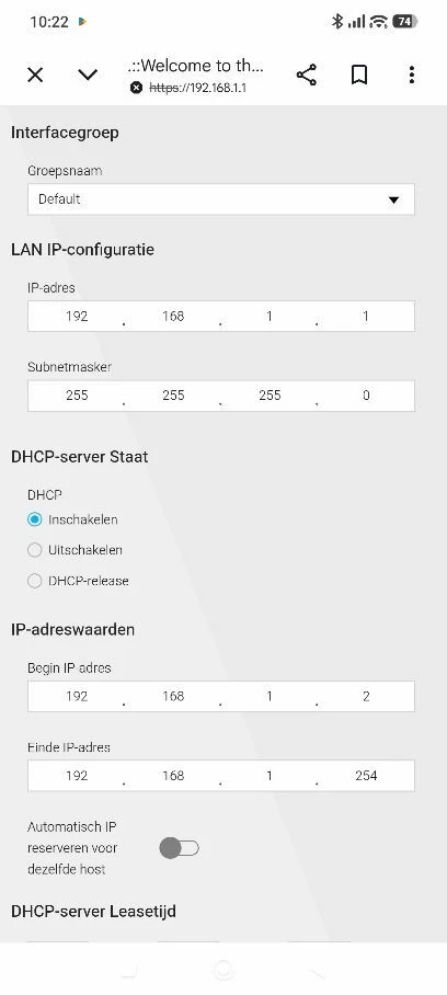

Hallo ​@nazz421
Dit kun je eenvoudig zelf instellen.
In je browser ga naar 192.168.1.1 en log in met admin en het Login Password dat achter de router staat.
Ga in het menu naar netwerkinstellingen, thuisnetwerk, LAN configuratie en daar kan je het LAN IP adres wijzigen.

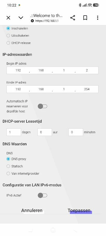

Hallo ​@nazz421

Hi ,Waqqas
Zie screen shots vraag in welke gedeelte mag ik het wijzigen ??
en waar mag ik het niet ??
heeft het internetten dan geen gevolgen voor thuis??
mag dit permanent Van Odido??
ik ben een leek op dit gebied dus van daar mijn vragen
aub uw antwoord
