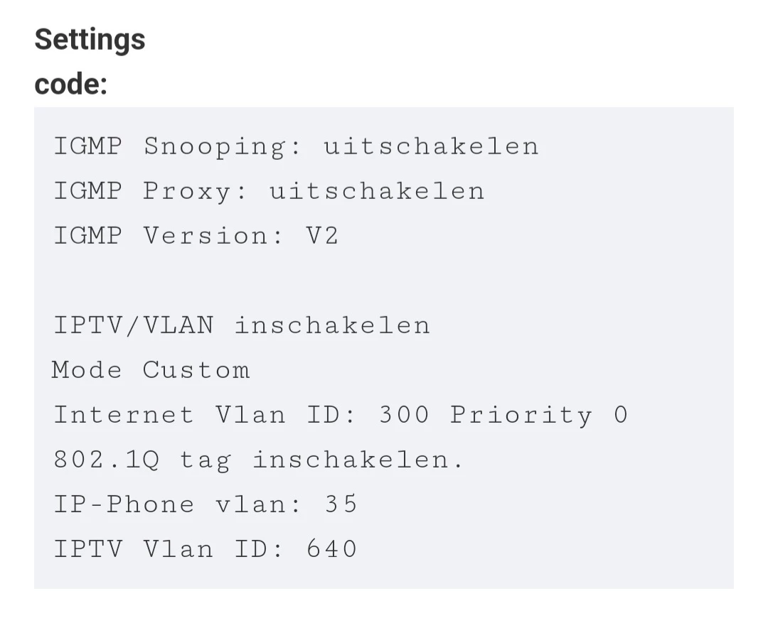

​@Senayİsik
Dat kan je proberen.
Plug de WAN kabel vanuit de mediaconverter in de WAN poort van de TP-LINK en in de router interface ga naar network > IPTV/VLAN, pas daar de volgende instellingen toe :
Connectie type is Dynamische IP.
  • feb 7, 2025 12:18 p.m. UTC
Helaas krijg ik helemaal geen verbinding tussen de converter en de tplink. Verplicht maar wachten op de wifi punt van odido.
  • feb 7, 2025 12:28 p.m. UTC
​@Senayİsik
Heb je na het toepassen de mediaconverter herstart? Kan je anders eens een screenshot delen van de pagina waar je de instellingen hebt toegepast?
