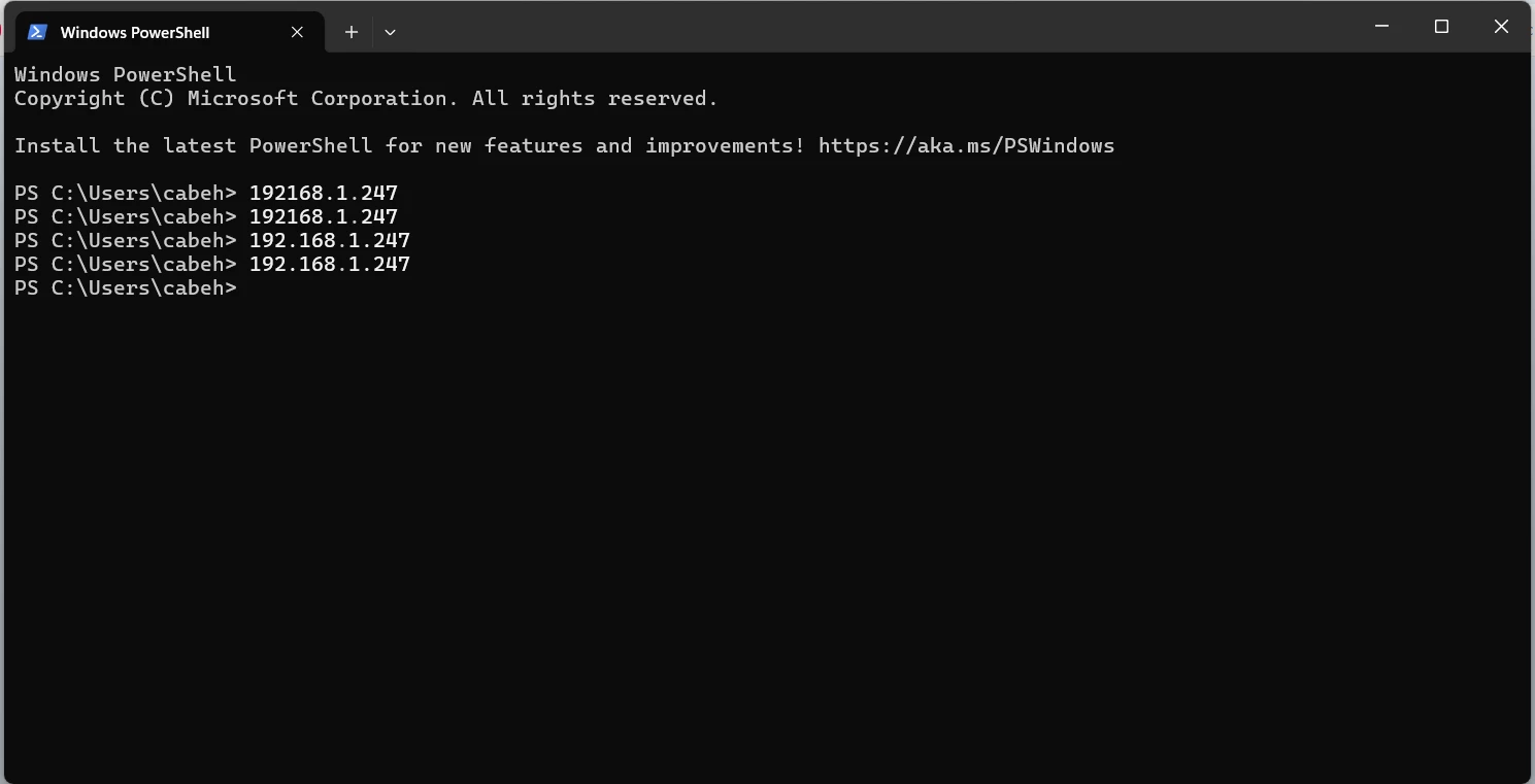

  • dec. 5, 2025 3:40 p.m. UTC
ok, even wat anders proberen. Heb je een Windows PC die aan het internet hangt? Klik daar eens op het windows icon (linksonderin) en dan in de zoekbalk typen: terminal
Je ziet dan bij Beste overeenkomst (linksbovenin): Terminal App, klik daar eens op.
en dan typen: ping 192168.1.247
hiermee kijk je of je Nibe bereikbaar is via de Zyxel
  • dec. 5, 2025 3:43 p.m. UTC
Bedoel je dit? want er gebeurt niets

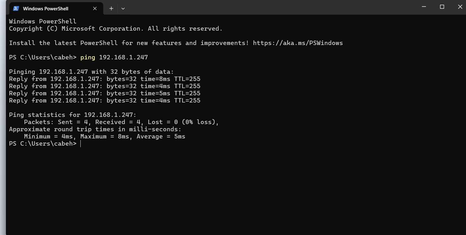

  • dec. 5, 2025 3:55 p.m. UTC
nee, je moet typen: ping 192.168.1.247
de ‘ping’ moet ervoor
  • dec. 5, 2025 4:45 p.m. UTC
Dit geeft die, ik heb geen idee wat dit inhoud
emilimeters
Forum|alt.badge.img
  • dec. 5, 2025 7:09 p.m. UTC
dit betekent dat je netwerkverbinding van de warmtepomp waarschijnlijk in orde is.

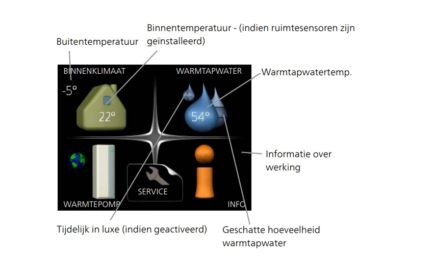

Ik heb net het geprobeerd. Maar stap 5 gebeurt bij al niet. Ik krijg die wereldbol niet.
Daardoor kom ik dus ook niet bij stap 6 ( Nibe Uplink). dan krijg ik een melding met “uw systeem heeft geen verbinding met de NIBE Uplink”

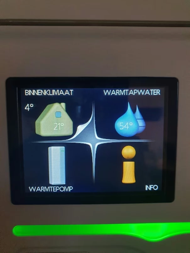

  • dec. 5, 2025 10:15 p.m. UTC
zo ziet het er uit
In plaats van dit
