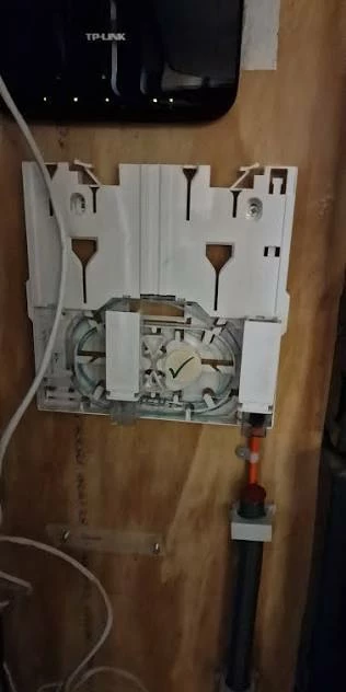

Idd is het niet ideaal als de verkeerde patch kabel word gebruikt, maar de kans op schade is nihil tenzij er vuiligheid tussen zou zitten wat schade kan veroorzaken.
Als jij de gegevens bewaard dat de monteur de instalatie heeft gedaan ga je nooit voor de kosten opdraaien, ik neem aan dat je een TY01 van KPN glasvezel hebt, zie plaatje zonder de kappen.
Die gaan waarschijnlijk in de toekomst vervangen worden omdat er moeilijk tot geen onderdelen meer voor zijn te verkrijgen en ze niet geschikt zijn voor zelf instalatie.
