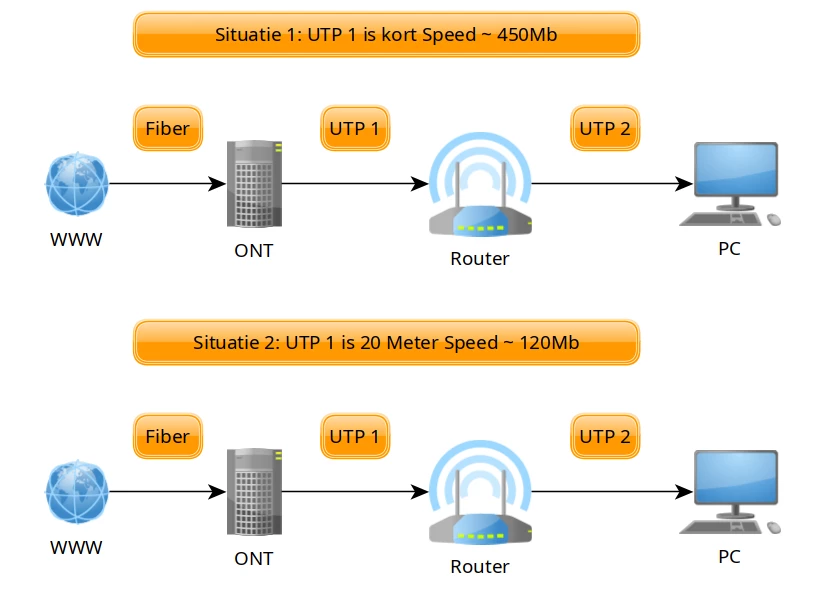

Beste lezer,
Ik heb sinds kort glasvezel. Als ik het modem met een 1 meter UTP-kabel aan de glasvezelconverter (ONT) aansluit dan haal ik 450mbit/s (situatie 1), dat is conform abonnement dus prima. Echter, als ik een 20 meter kabel tussen het modem en glasvezelconverter plaats haal ik nog maar 120mbit/s (situatie 2). Is het normaal dat er zoveel snelheidsverlies optreedt bij een langere kabel? Ik lees namelijk op meerdere plekken op dit forum dat de kabel tussen modem en glasvezelconverter tot 100 meter lang mag zijn. Aan de kabel (cat6) ligt het niet. Als ik deze namelijk áchter het modem plaats in situatie 1, dan haal ik via dezelfde cat6 kabel nog steeds 450mbit/s.
Waarom wil ik een langere kabel? Omdat ik op de zolderetage woon en mijn glasvezelaansluiting beneden in de meterkast geplaatst is. Er loopt al een cat6 kabel van de meterkast naar zolder, dus die wil ik graag gebruiken tussen ONT en het modem.
Reacties en tips zijn welkom! Mocht de beste oplossing zijn om alles in de meterkast aan te sluiten en dan met de bestaande UTP-kabel boven een access point o.i.d. aan te sluiten dan kan dat ook. In dat geval ontvang ik graag suggesties voor een tweede router/access point die ook minstens 2 LAN poorten heeft (voor de TV + computer).

Als ik het goed begrijp heb je de volgende situaties en snelheden, er vanuit gaande dat de snelheden wired worden gemeten!
Log eens in op de router, om te kijken wat de negotiated speed is op je WAN, dan even van beide situaties.
Kleine side note; Er zit nergens meer een extra switch tussen, we hebben hier over alleen maar directe verbindingen?
