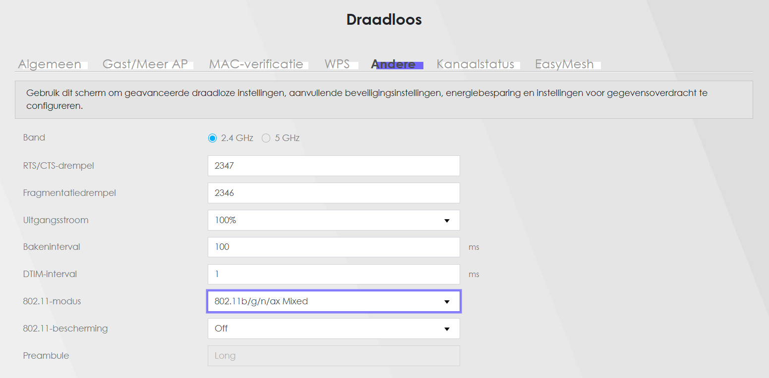

  • feb 3, 2025 4:56 p.m. UTC
Bedankt voor jouw reactie ook deze heeft niet mogen baten,
Dit zijn de instellingen 802.11 heb ook als eens gezet op B/G ook dit werkte niet. Zou dit hem zitten in die andere waardes?
Of is er iets anders wat ik kan proberen… ik wordt er zo flauw van. Ziggo router geen gezeik en daar kon ik zelfs bijvoorbeeld poorten openzetten (NAT) ook hier moet dit via een omweg zoals support bellen.Ik snap de beveiliging wel maar consument kan je wifi’en en tv kijken en vverder zoek je het maar uit.
