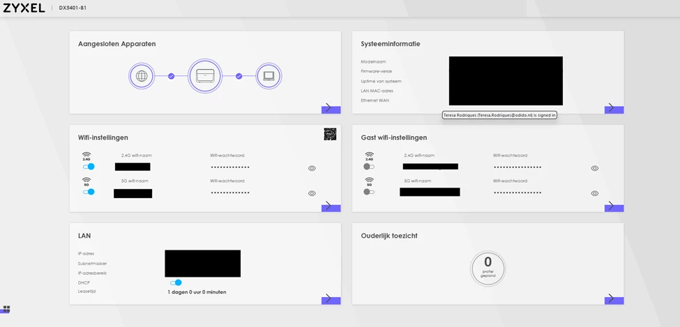

Het overzicht van je modem
Na het inloggen kom je op de overzichtspagina van je modem. Hier vind je in één oogopslag de belangrijkste informatie over je modem en verbinding. Ook kun je de status van je verbinding controleren en makkelijk doorklikken naar de verschillende instellingen.

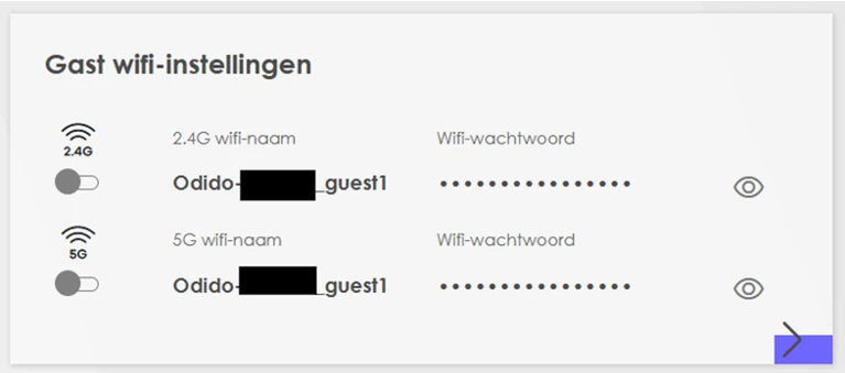

Gastennetwerk instellen
Optioneel kan je er voor kiezen om een gastennetwerk in te stellen. Klik hiervoor op het pijltje bij Gast wifi-instellingen in het overzicht van je modem.

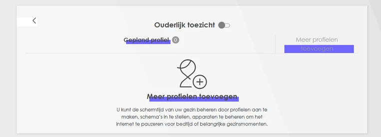

Schermtijd instellen
Wist je dat je de schermtijd kan instellen per apparaat? Erg handig voor als je meer grip wilt op de schermtijd van je kinderen of voor jezelf een vast rustmoment wilt creëren. Klik op het pijltje bij ouderlijk toezicht als je schermtijd wilt installeren of aanpassen.

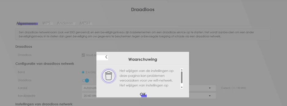

WPA-beveiliging
Soms maakt je modem geen goede verbinding met een specifiek apparaat, omdat dat apparaat niet geschikt is voor WPA-3. Je kan dit testen door de beveiligingsinstellingen tijdelijk aan te passen en te kijken of de verbinding verbetert. Goed om te weten: De Zyxel T-50 heeft alleen WPA2/WPA2-PSK beveiliging.

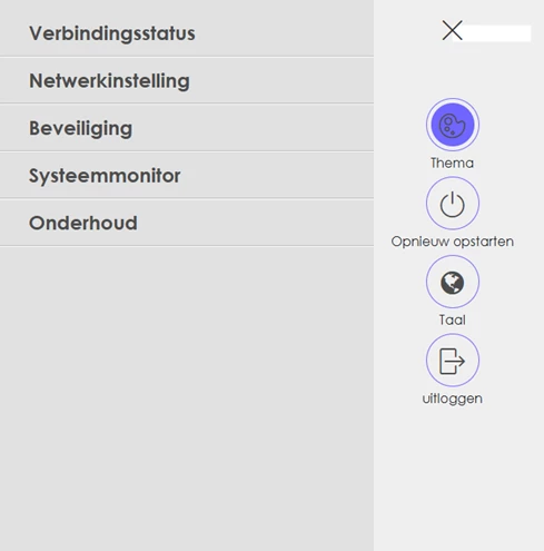

  1. In het overzicht van je modem, klik op de 3 streepjes rechtsboven in het scherm. Ga naar "Netwerkinstelling".
  2. Klik op draadloos.
  3. Scrol naar beneden en klik op het drop-down menu bij “beveiligingsmodus”.
  4. Verander WPA3-SAE/WPA2-PSK naar WPA-2PSK om WPA-3 beveiliging uit te schakelen.

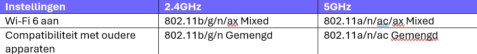

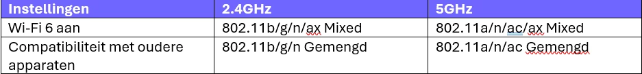

Wifi 6 uitschakelen
Soms maakt je modem geen goede verbinding met een specifiek apparaat, omdat dat apparaat niet geschikt is voor Wifi 6. Dit komt vaak voor bij oudere apparaten. Je kan dit testen door de Wifi 6 tijdelijk uit te schakelen en te kijken of de verbinding verbetert. Goed om te weten: De Zyxel T-50 ondersteunt geen Wifi 6.
  2. Klik op "Draadloos".
  3. Klik op "Andere”
  4. Klik op het drop-down menu bij "802.11-modus" en kies de juiste setting. Maak hiervoor gebruik van de tabel die van toepassing is op jouw situatie.
    • Let op: Wanneer EasyMesh/Mpro Mesh aanstaat, beheert het modem zelf een deel van de wifi-instellingen. Hierdoor is alleen het aanpassen van de 2.4GHZ-band mogelijk.
    • Tip: Gebruik Compatibiliteit met oudere apparaten voor apparaten die niet goed verbinden met Wi‑Fi 6; de modem gebruikt dan oudere Wi‑Fi-standaarden.

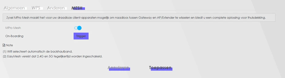

Netwerken splitsen
We geven je altijd twee netwerken: 2.4Ghz en 5Ghz. De 2.4Ghz is er voor apparaten verder van het modem, de 5Ghz dichter bij het modem. Het modem maakt nu één netwerk en laat de apparaten zelf kiezen welke ze gebruiken. Sommige apparaten werken beter als ze verbonden zijn met of 2.4Ghz of 2.5Ghz. Goed om te weten: Maak je gebruik van Wifi Plus? Splits de netwerken dan niet. Het modem kan hierdoor niet verbinden met de wifipunten.

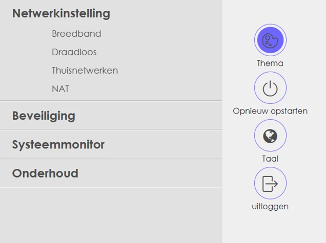

  3. Klik bovenaan de pagina op "(Easy)Mesh”.
  4. Controleer of EasyMesh/MPro Mesh aanstaat.
    • Als MPro Mesh/EasyMesh aan staat, is het niet mogelijk om het wifi-netwerk te splitsen.
    • Schakel EasyMesh/MPro Mesh eerst uit.
    • Let op: Gebruik je Wifi Plus, dan werken de wifipunten niet als je EasyMesh/MPro Mesh uitschakelt.
