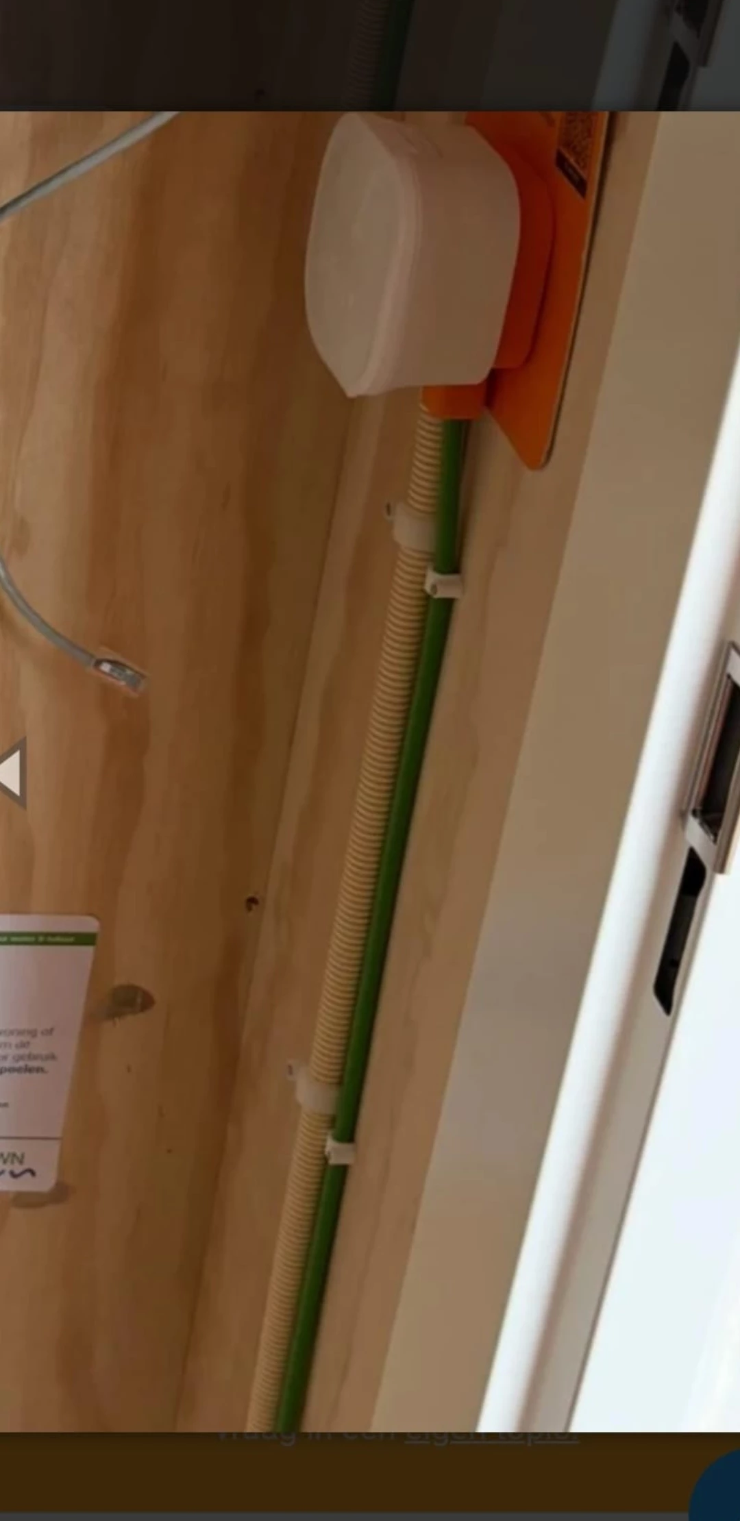

Goedendag,
een famillielid is onlangs naar een nieuwbouwwoning verhuisd en heb een vraag over de internetverbinding.
in de woning is een aansluitpunt aanwezig waarop " Ziggo" staat. Volgens de postcodecheck op de Odido website is het adres geschikt voor een Odido aansluiting voor glasvezel.
Mijn vraag is: Kan Odido ook glasvezel diensten leveren via dit aansluitpunt, of is dit alleen geschikt voor Ziggo.

​@saha86
Dit aansluitpunt is alleen geschikt voor providers die leveren via de COAX kabel zoals Ziggo, Odido maakt hier geen gebruik van.
Indien er geen glasvezelaansluitpunt aanwezig is dan zal deze eerst geplaatst worden na een bestelling.

​@Waqqas
hoe gaat dat in zn werk? Is dat geheel kosteloos?
En moet er een kabel aangelegd worden enz.
Ik zie in de meterkast voor de rest niks bijzonders, los van dat "Ziggo" aanlsuitpunt.

​@saha86
Misschien komt de kabel binnen in de woonkamer of op een andere plek?
Weet je toevallig of de kabel vóór de gevel ligt of nog bij de stoep?
Nadat je een bestelling hebt geplaatst wordt eerst de netwerkbeheerder of aannemer aangestuurd om de kabel naar binnen te brengen en een glasvezelaansluitpunt te plaatsen. In de meeste gevallen is dit kosteloos maar als er bijvoorbeeld obstakels zijn dan kunnen er kosten voor worden gerekend maar dit zal dan eerst worden besproken.
