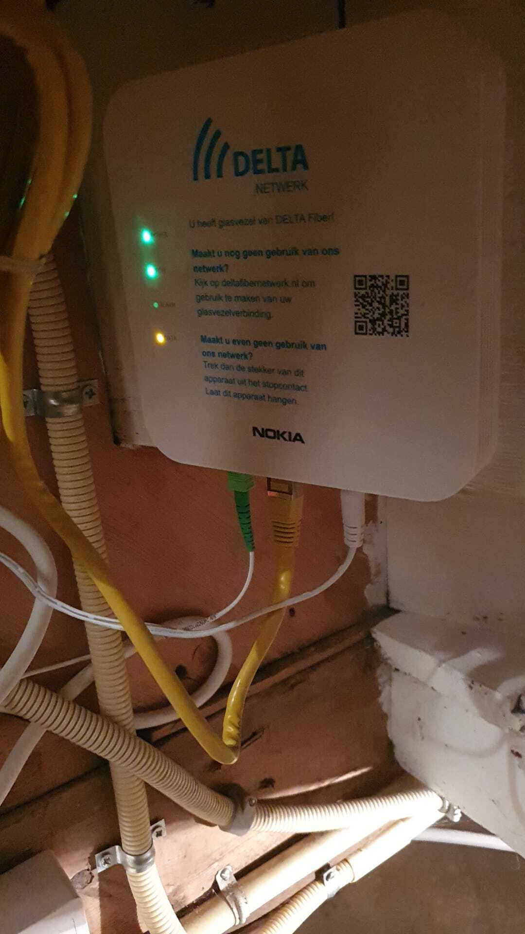

Vanaf vandaag is er glasvezel geïnstalleerd. Ik wil op deze aansluiting graag rechtstreeks een Fritzbox 5590 aansluiten.  Ik heb de Fritzbox 5590 XGS-PON op het oog. Is dat de juiste?
  1. Welke bekabeling moet ik gebruiken? (groen naar blauw?) Is dat met die lades? Of kan ik via de ONT werken? Wat zouden jullie doen?
    Heb ik dit nodig? :
    https://fritzshop.nl/glasvezel/1318-sc-apcsc-upc-at01-attema-blauw-groen-glasvezelkabel.html
    of dit?
  1. https://fritzshop.nl/glasvezel/1367-sc-sc-groen-sc-apcsc-upc-glasvezelkabel-set.html
    Alvast dank voor het antwoord.

Hallo ​@lexieflexoo
Je kan de Fritzbox aansluiten op de ONT en in de router interface kies het Odido profiel of andere ISP met VLAN 300 DHCP.
De glasvezel rechtstreeks aansluiten middels een XGSPON SFP module kan ook, je hebt dan de patchkabel uit de eerste link nodig. Het modem ID moet je ook laten registreren door een moderator.

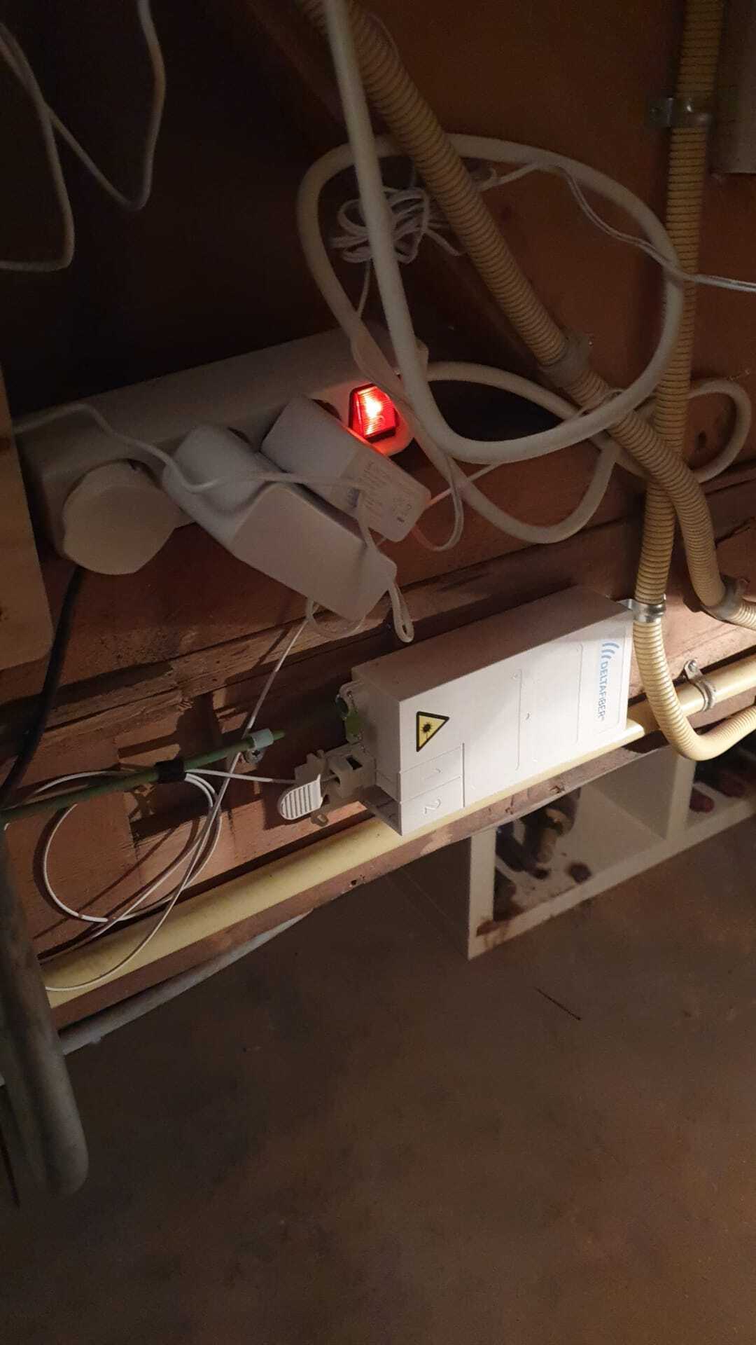

Veel dank. Moet ik die kabel aansluiten op de 2e poort van die delta FTU op foto 1? Of moet ik eerst die uit poort 1 verwijderen. Ik ga als de fritzbox werkt de ONT ontkoppelen sowieso. Heeft geen zin om zowel in de Fritzbox als in de Nokia die ONT te hebben.
Dank
