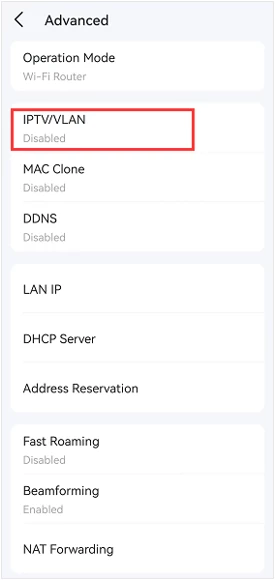

Hoewel ik vlan300 niet zag staan, gewoon alles in de app qua installatie doorlopen. De Deco bleef rood (geen internetverbinding). Hierna wilde ik alles terugzetten in AP: lukte niet.
Ik zou dan eerder kijken waarom je die vlan niet ziet staan. En niet die Zyxel terug zetten.
Vlan zou direct onder die Bewerkingsmode moeten staan.

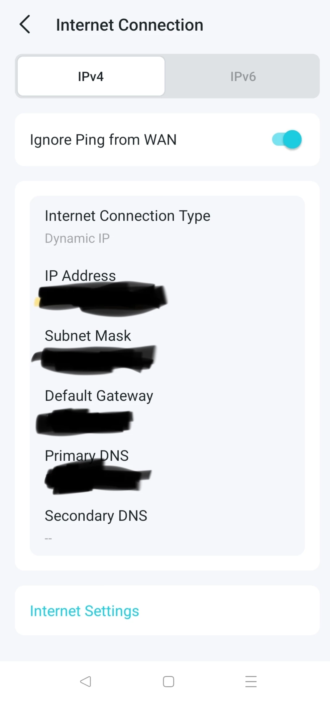

  • aug. 2, 2025 5:17 p.m. UTC
O, ik dacht dat je zei dat je de VLAN niet kon vinden.
Als je de Deco wel op VLAN 300 hebt gezet en in router modus dan zou het moeten werken.
Zie je als je in de app onder meer > internet connectie wel een extern ip adres komen?

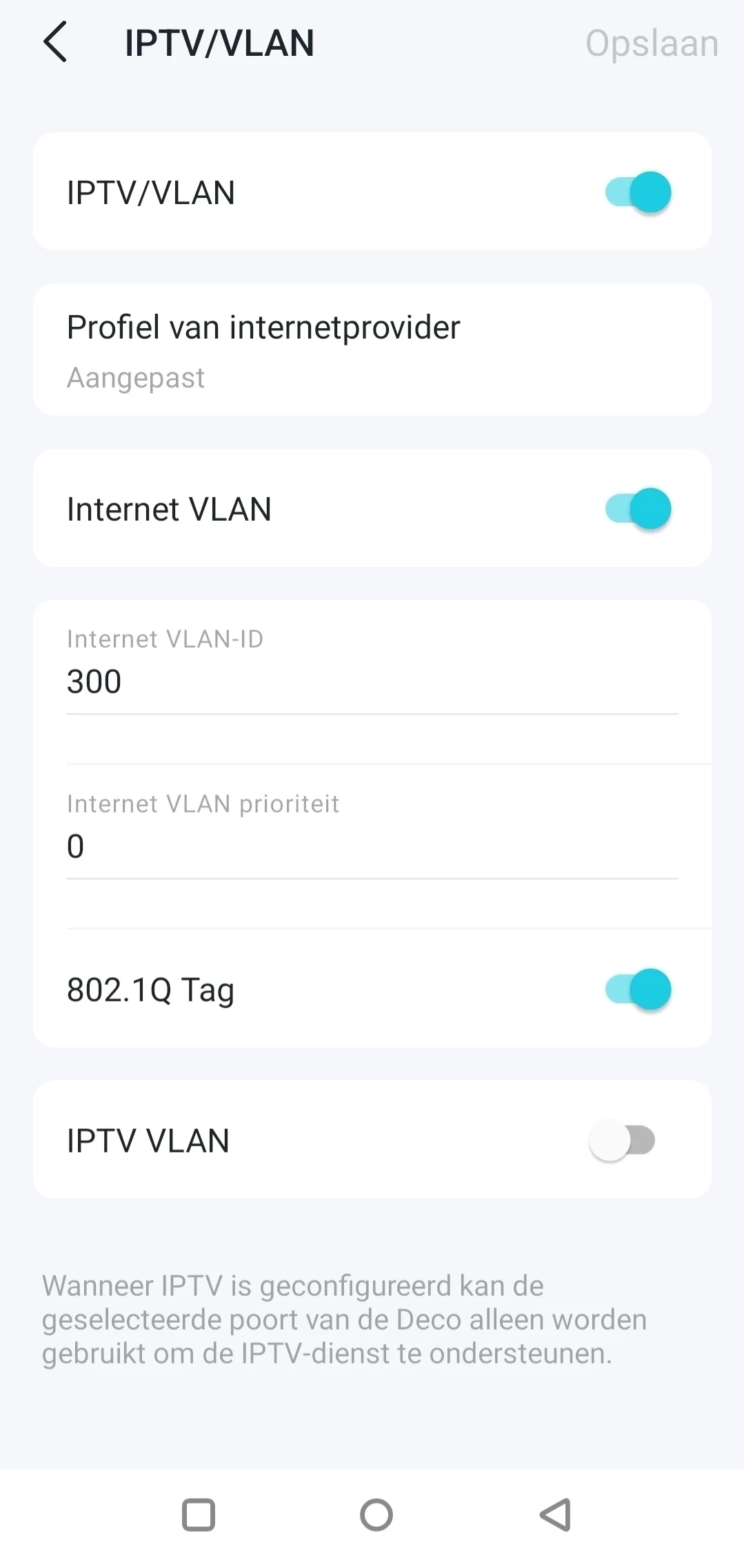

  • aug. 2, 2025 5:51 p.m. UTC
Dit is wat ik zie:
Ik ga morgen proberen opnieuw in te stellen met vlan. Wat moet ik dan nog meer instellen? Of gaat dat automatisch? Staat Odido ertussen (als ik de instructie volg van je eerdere link).
Nogmaals hartelijk dank voor je tijd en hulp 🙏
  • aug. 2, 2025 5:59 p.m. UTC
In de app bij Meer > Geavanceerd > IPTV/VLAN kies je "aangepast" bij ISP, connection type DHCP, VLAN ID 300 en prioriteit 0.
