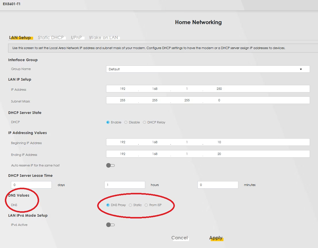

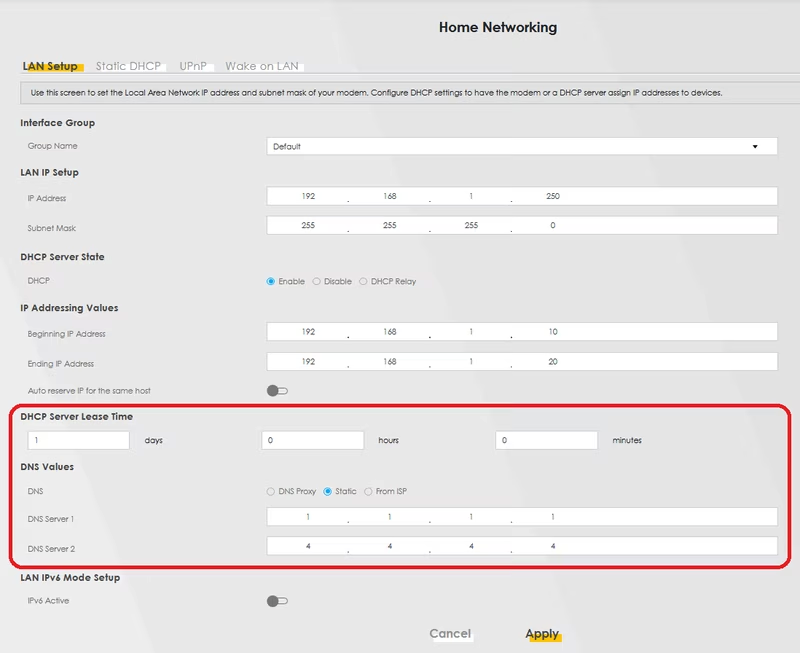

Als ik mijn router via het hamburgermenu instel dat-ie een afwijkende DNS moet gebruiken (in dit geval als voorbeeld 1.1.1.1 en 4.4.4.4) doet-ie dat keurig na het klikken op <Apply>
Dit blijft ook werken na een reboot / stroomonderbreking.

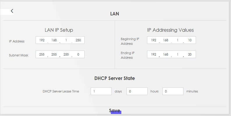

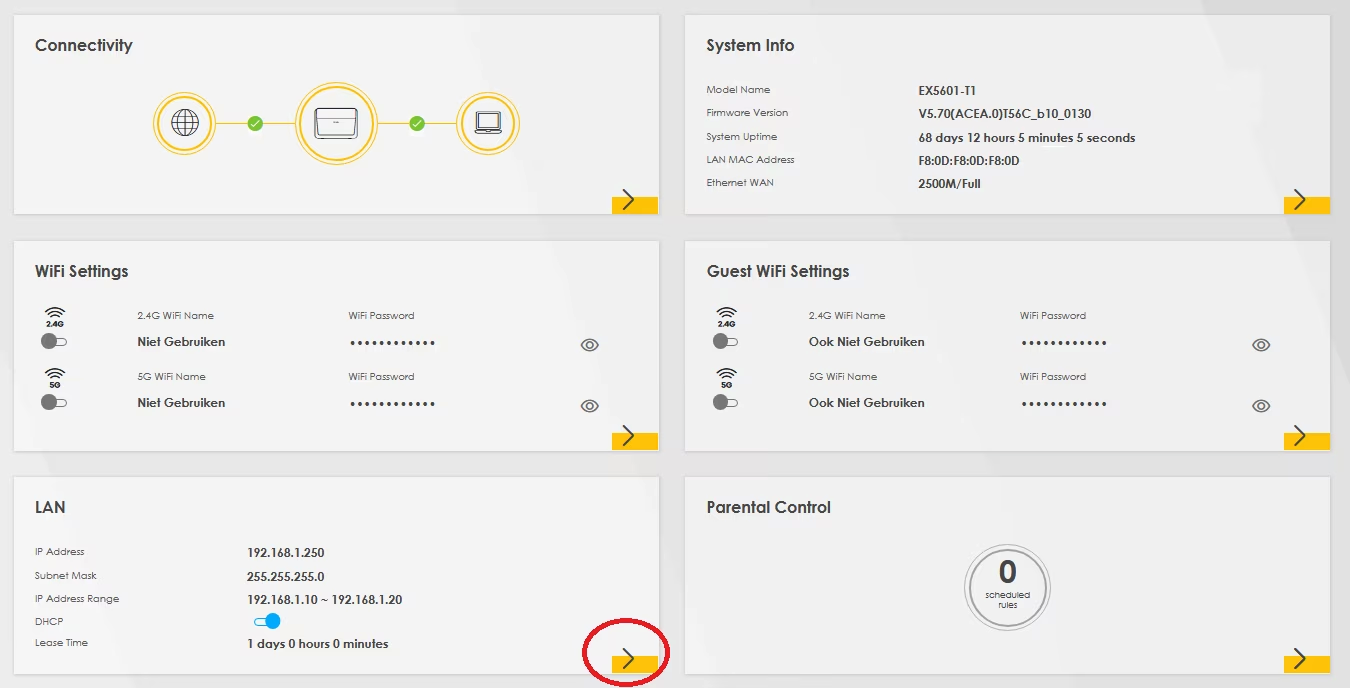

Als je daarna, via de ‘hoofdpagina’  op het ‘LAN’ pijltje drukt
Krijg je het volgende scherm:
Als je hier bijvoorbeeld het eind-adres 192.168.1.20 verandert in 192.168.1.30 of je verandert de lease-time, verdwijnen al jouw ingestelde DNS instellingen!
Kijk je daarna weer via het hamburgermenu naar de home-networking...
Voilà, alles weer default!
