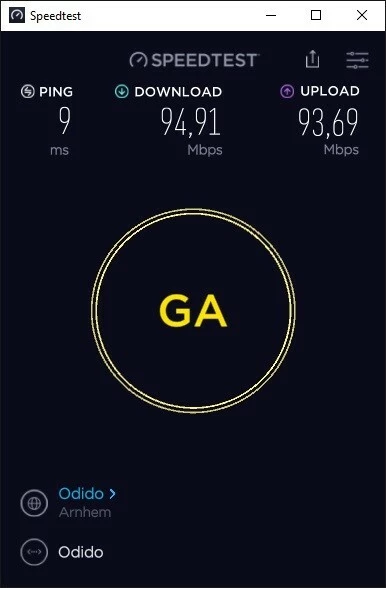

Kan iemand mij vertellen of dit normale snelheden zijn voor een 1Gbps lijn?
Dit is namelijk al een hele tijd zo...
Met 1 PC getest en 2 laptops, bekabeld uiteraard en Gigabit kaarten.

Je kabel is hoogstwaarschijnlijk brak.
Log even in op de router en kijk onder systeeminformatie. Daar staat op welke snelheid de LAN kabel verbonden is (op desbetreffende poort). Dat is waarschijnlijk 100M/Full en dat zou 1000M/Full moeten zijn.

Dan zou elke kabel in huis brak moeten zijn… Is iedere keer met een andere kabel getest. Dus dat zal het niet zijn. De router geeft aan dat hij een 1000Mbps verbinding heeft. Eveneens vandaag een nieuwe router aangesloten en hetzelfde resultaat. Router zit na ONT kastje.
  • mei 25, 2026 12:31 p.m. UTC
Als de router 1000M/Full aangeeft dan is het inderdaad daar dat je dat niet haalt. Je zou rond de 940Mbps up en down moeten kunnen halen. (Ik neem aan dat dit rechtstreeks op de Zyxel is zonder een switch ertussen e.d.)
En als het met een andere router hetzelfde is, dan kan het dus inderdaad de lijn zijn. Dan moet je wel de Zyxel weer aansluiten want anders kunnen ze bij Odido geen lijnmeting doen (dat zeggen ze in ieder geval). En je moet even een moderator afwachten dus dat kan regelen. ​@Odido ?

Het is inmiddels opgelost.  Morgen even naar de kabelboer en klagen over de kabels die hij geleverd heeft… Had CAT6 kabels besteld, maar kreeg ongemerkte kabels die dus waarschijnlijk CAT5 zijn. Halve huis verbouwd om maar even te testen met een stuk CAT6 die ik had liggen en nu blijkt dat ik dus zo goed als overal CAT5 heb liggen. Toch maar s opniew bestellen…

Cat5 is inderdaad niet goed (4 aders aangesloten, of 8 aders maar dan kwalitatief slecht door crosstalk en andere storing). Cat5e zou wel goed zijn.
Je zegt overigens 'schijnbaar CAT5' maar ik kan me eigenlijk niet voorstellen dat er tegenwoordig nog Cat5 door wie dan ook geleverd wordt.
Kan het niet zijn dat de stekkers slecht geknepen zijn. Onlangs moest ik een Cat6 kabel knijpen met stranded aders. De stekkers die ik had waren echter voor solid aders. De kabeltester gaf eerst een positieve uitslag maar bij het aansluiten kreeg ik geen verbinding. Daarna gaf de kabel tester ook een defect aan. Met nieuwe stekkers (geschikt voor solid en stranded aders) ging het perfect.
De kans bestaat dus dat het wel Cat6 is maar niet goed geknepen. Of staat er ook echt een tekst CAT5 op?

🤓 Inderdaad toch de kabels, maar dan op een andere manier. Er was geen opdruk op de kabels te bekennen, dus kon ik het zo ook niet zien. Misschien een oude batch geweest of wat jij zegt, slechte stekkers. Maar dan wel bij 5 kabels… 🤔
